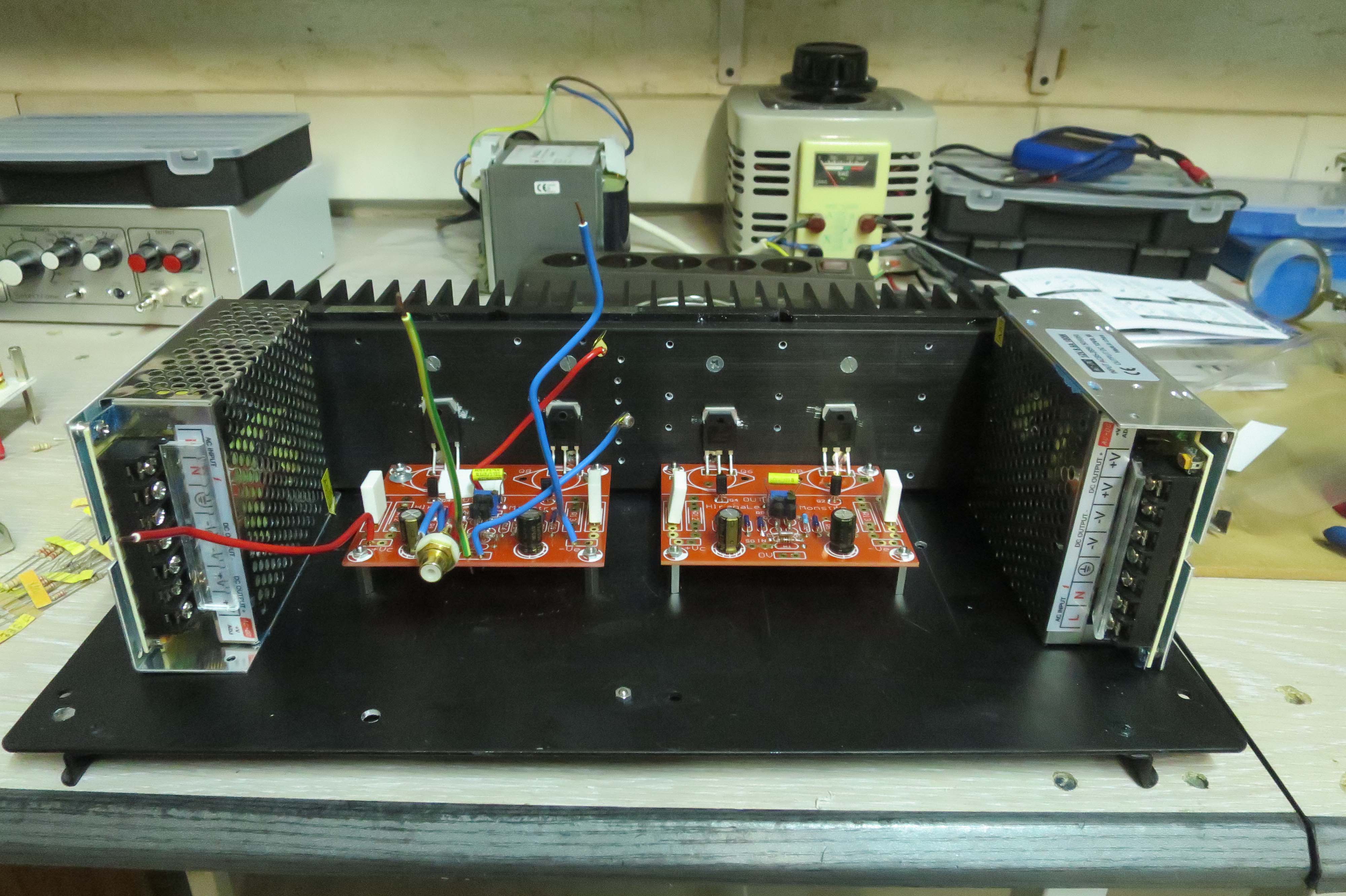

Hello,
Le mien en gestation pour essai avec alims à découpage (Donc quincaille de récupe).
Sur enceinte d'essai un module a fonctionné de façon satisfaisante (petite ronflette qd même donc je me méfie), le deuxième vient juste d'être câblé.

Bonsoir Patrick,
Patrick a écrit :(petite ronflette qd même donc je me méfie)
- Je crois que ce type de schéma n'est pas une bête de course de la réjection du mode commun, Donc attention aux bruits véhiculés par les rails d'alimentation.

Merci Dominique,
Pour le moment c'est un essai.
Si ça fonctionne je séparerai peut être l'alim du reste.
Sinon une alim classique est prévue pour une version plus "sérieuse".
