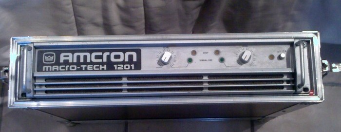

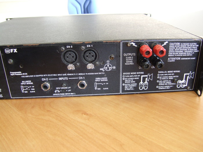

Bonjour à tous, quelques news de Bretagne, depuis la dernière grosse évolution de mon système, celui-ci est resté très stable, mais au fur et à mesure des écoutes, quelques faiblesses faisaient de plus en plus jour: un petite lenteur dans le grave semblait ralentir le système, et sur certains morceaux le sentiment que l'on pouvait faire mieux devenait de plus en plus présent.
En fouillant dans le stock de Tonton André (parrain du gang) nous avons ressorti son ampli AMCRON MACRO-TECH 1201 donné pour 2x310W, soit moins que mon ROTEL bridgé (370W), (et pesant le poids d'un âne mort...)
Premier branchement (ampli en Stéréo), mauvaise pioche, la voie se coupe, surement un mauvais contact...je branche l'autre voie...et là vraie différence avec précédemment: un grave plus rapide mais surtout, et c'est cela qui est surprenant, une très nette amélioration du médium-aigu, c'est plus rapide, plus percutant, plus transparent, comme si le ROTEL faisait un effet de masque...
Il a quand même fallu ajuster le retard du grave, au début j'avais la sensation d'avoir 2 coups de grosse caisse, après quelques essais, avec le delay du NAJDA, j'ai reculé (électroniquement) la 211 de 5 cm par rapport à avant.
Mon sentiment est que, quand même, il faut de gros ampli, avec des grosses alimentations, pour faire bouger des 38 cm, l'essai d'un TRESHOLD T400 sur des Model 19 en est une autre preuve. Dans l'AMCRON, il y a 2 gros transfo (1 par coté?), une batterie de transistors, mais aussi un gros ventilateur, qui fait un boucan d'enfer...Sad
