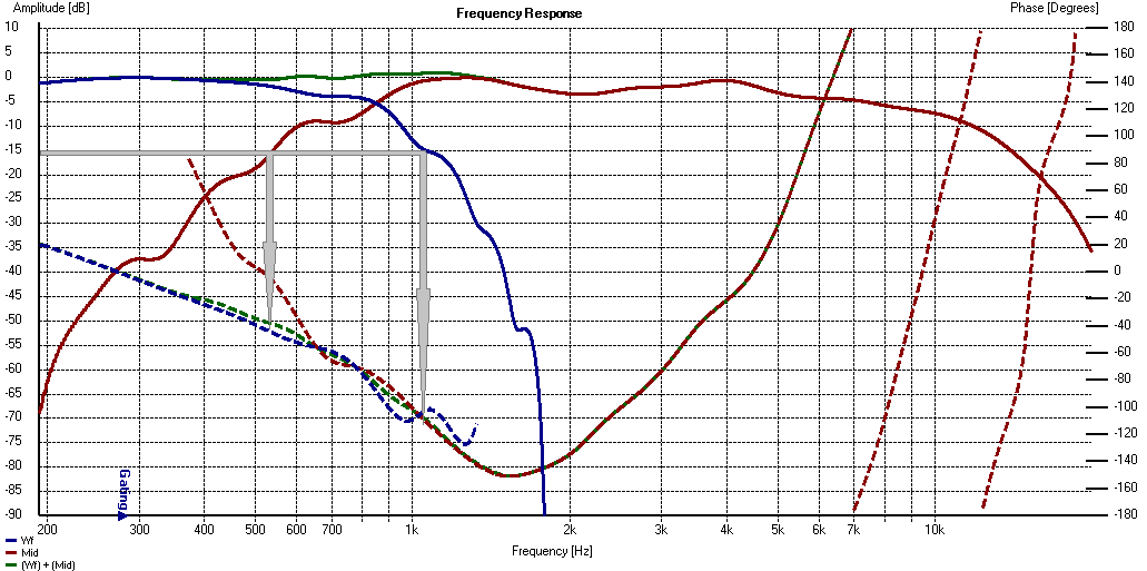

jimbee a écrit :
Sébastien a écrit :Comment puis-je calculer la rotation de phase générée par le résultat de 16 cm auquel je suis arrivé?
16 cm, c'est la longueur d'onde ( donc 360°) à 2,15 kHz ( 34,4/16 ),
180° à 1075 Hz ect en proportion. Mais amha, il convient de mesurer
le réel "phase tracking" entre les voies, avec rew, pour optimiser en toute connaissance.
crd
Exactement!
Voici un exemple (mon propre système, Woofer filtré 36dB/oct électrique, Pavillon filtré 12 dB/oct électrique)
Marco
