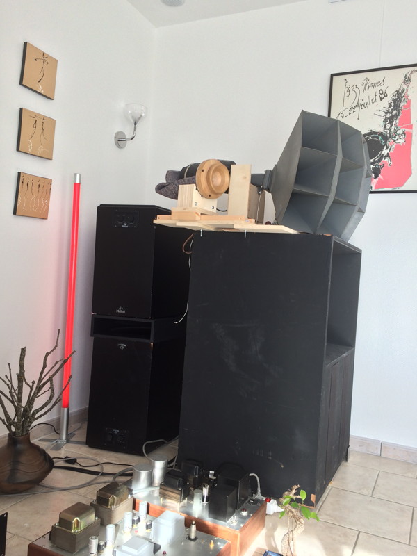

Salut Phil,
D'abord une photo de l'intégration de ce montage chez moi.
J'ai moins de place que Dominique-Tanguy, mais je vais essayer de lui donner un plus d'air, en le ramenant un peu vers le centre, ça va le sortir de l'arrière de l'enceinte droite. Y a des poteries, de bibelots qui servent à rien que je peux pousser ...
Maintenant que j'ai montré la photo, je vais tout avouer.
Lors de l'installation (prendre à bras le corps un caisson pour le placer sur l'autre ça n'a pas été anodin), j'ai oublié de placer les deux planchettes que j'avais prévues d'intercaler. Résultat le caisson se trouve face contre sol carrelé. Je n'ai pas trouvé ça gênant. J'aurai l'occasion d'essayer autre chose mais j'en parlerai en temps utile.
Ensuite, un des caissons rentre un peu "dur" dans le trou, il va falloir que je re-démonte pour mettre quelques coups de rappe.
Les deux caissons sont branchés en phase.
C'est marrant, je n'avais pas relu le compte-rendu de Dominique-Tanguy dans le fil cité, mais je crois retrouver les mêmes ressentis.
Tu parles des dernières notes de Giorgio, c'est vrai dans mes tests j'essaie de rester sur une durée de maxi une minute, après mon neurone vagabonde, ou pire je commence à apprécier la musique et je sors de l'objectif audiophile :oP
Je vais me le remettre en entier, tiens.
> edit1 : je viens de passer le morceau, je comprends ta remarque
> edit2 : je viens de le passer en HD (24/88.2), mes tests se faisaient avec le CD
a+mitiés raoul
RE: Raoul
Merci pour la photo..
J'ai été enduit avec de l'erreur, car tu parlais de dipole, je pensais donc à une configuration différente de celle de Dominique T. qui semble étre un ripole.
Placer les caissons à 90 degrés par rapport au Vot, permet d'améliorer ce que j'appelle l'aération, d'autre parle d'effet doppler ?
A l'écoute tu peut suivre clairement une ligne de basse (voir les doigts du musicien sur le manche) méme s'il y a 20 instruments qui jouent derriére (ou devant Smile )
Phil.

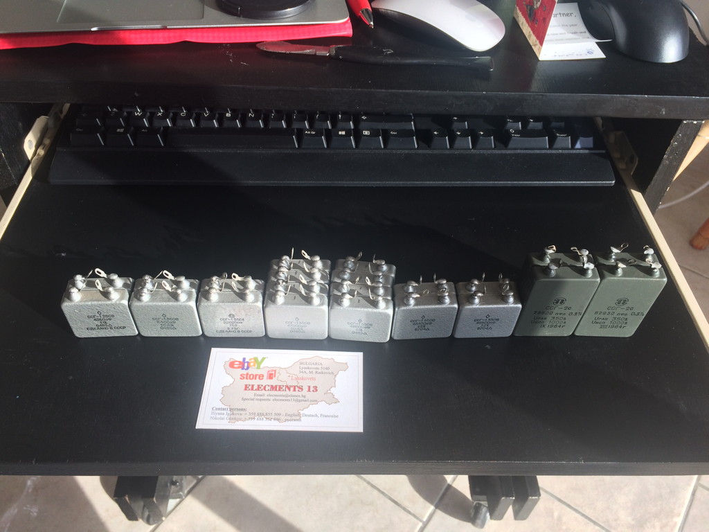

Un chantier qui va s'étaler dans le temps, la refonte des filtres passifs.
Pour commencer, j'ai approvisionné les capas mica argenté pour la cellule d'aigu. Des SSG à 2% de tolérance maxi.
Je les ai trouvés là : http://stores.ebay.fr/ELECMENTS13
