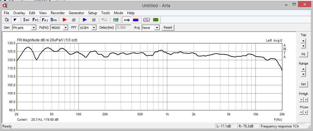

Je m'attendais à une remontée de la frequence de coupure basse, du fait de la charge close. Il n'en est rien, on descend à 25Hz (0db) et on a le 20 Hz à -5 db.
Par contre, l'amélioration est spectaculaire, des basses plus tendues, plus propres.
Trou à 35 Hz (voir courbe) :
En fait, j'avais le même type de réponse avec un seul caisson, quelque soit son placement dans la pièce (annulation de frėquence, on ne peut pas ėgaliser). Avant d'essayer le ripole, j'ai experimenté une configuration avec deux caissons, en plaçant le deuxième à différents endroits, y compris près du point d'écoute. Malheureusement, sans effet sur le trou à 35 Hz. Le ripole, au niveau écoute, donne les meilleurs résultats.
Edit : j'ai refait des mesures. En déplaçant le Micro 1 m vers la gauche, plus de trou à 35 Hz. Faut pas trop s'énerver la dessus...

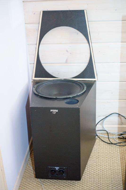

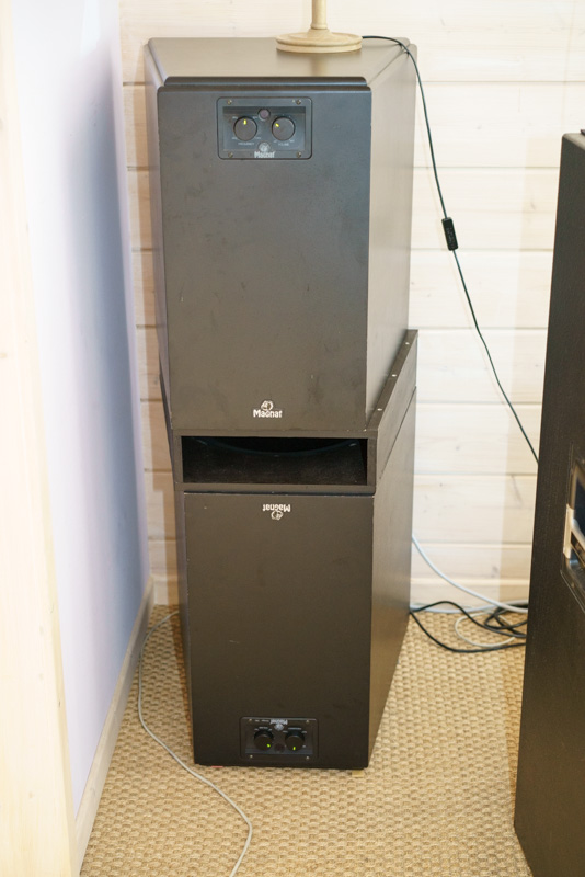

Voici en 3 photos à quoi ressemble le montage :
Les deux caissons sont légèrement décalés, car ils ne sont pas symétriques.
Mon premier montage n'était pas parfait, j'ai donc en rechange deux planches percées qui vont me servir à faire des toilettes au fond du jardin. Bien pratique pour les futures visites Mélaudia...
Après quelques heures d'écoute, Jacqueline a dit, ne touche à rien, on ne revient pas en arrière... (La mesure est prise à 4 m depuis le point d'écoute)
