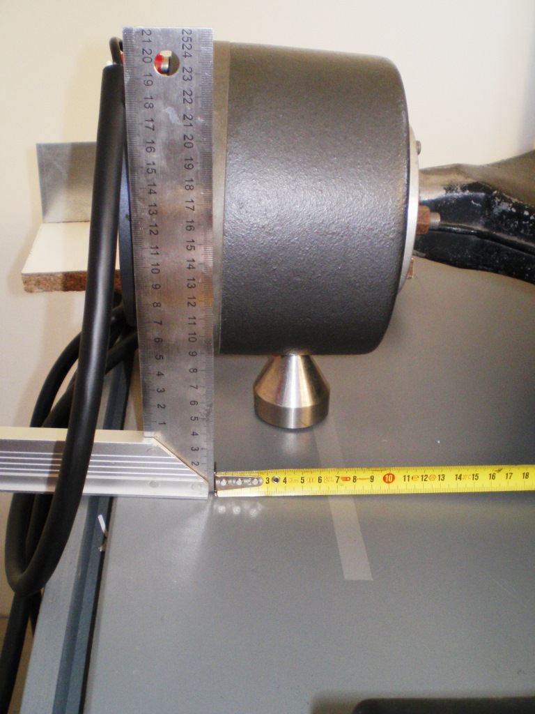

Bonsoir à tous, petit retour d'expérience, suite aux divers essais et compte rendu de Gilles/Bamboufou concernant ces A7, je me suis décidé à faire une peu de musculation et a bouger mes compressions et caisses.
D'abord, parmi les défauts me chatouillant les oreilles, un haut médium un peu acide, et comme l'avait bien analysé Christophe/SATO un manque de frappe en bas médium, et un aigu en retrait ou plutôt fade...

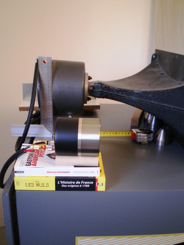

Une fois les muscles chauds, j'ai commencé par reculer mes 288H, pour rappel ceux-ci, ainsi que tous les HP étaient alignés suivant la doc ALTEC, publiée par Gilles/Bamboufou, à savoir la bobine de la compression se trouvant à 490mm du bord avant de la caisse 825. J'ai donc reculé petit à petit les 288, jusqu'à une cote de 80mm en plus des 490, comme on peut le voir sur la photo, l'adhésif gris correspondant à la valeur ALTEC:
Le résultat est une diminution significative de l'acidité du médium, une scène sonore agrandie, un aigu plus fin, un bas médium beaucoup plus présent, très sensible sur les grosses percussions ainsi qu'un grave amélioré...
J'ai réalisé le même test sur le Tweeter, dans une amplitude moindre (de l'ordre du cm), après recul, l'aigu est encore plus "scintillant" et détaillé.
Durant mes essais, j'ai aussi voulu vérifier le placement des enceintes, ma pièce étant une pièce de vie, j'ai une grande table de salle à manger, d'habitude je recule mon canapé contre celle-ci pour l'écoute, et en réalisant mes tests j'ai remarqué que l'image était meilleure quelques cm derrière mon point d'écoute habituel, ne pouvant pas vraiment bouger celui-ci j'ai reculé physiquement les 825, et électroniquement la 211. Le résultat est une vraie amélioration de la scène sonore, avec plus aération, des plans sonores plus profonds, l'écoute de "Ainsi parlait Zarathoustra" (version Deutsch Gramophone) place bien les trompettes et percussions en arrière...

Bonsoir Stéphane,
De mon côté, le réglage 'à la Altec, menant à un positionnement très près de ce que donnerait un réglage sur départ d'impulsion, a donné exactement les qualités sonores que tu décris.
Par contre, une analyse RTA en bruit rose avec calage des HP selon le départ des impulsions, donnait un peu pic un peu trop haut vers 1kHz.
Au final, l'écoute importe et celle-ci corrobore tout à fait la qualité du dit positionnement.

Bamboufou a écrit :content Stéphane que mes travaux t'aient inspiré ^__^.
je vois que l'Histoire de France contribue a la mise au point de ton systeme ^__^ .
au fait,tu passes quand en Normandie ?
Salut Gilles, tout l'intérêt d'un forum comme celui-ci est le partage d'expérience, et le voyage en Normandie est en cours d'organisation, je t'envoie un MP.
Petite précision pour Sébastien, c'est l'ensemble A5X+211, donc pas seulement la caisse 825,que j'ai reculé par rapport au point d'écoute.
Quant aux mesures, j'avoue être un peu fainéant: sortir le micro, la carte son...les essais à l'oreille sont plus faciles...Rolleyes
Amicalement.
Stéphane M.

Stéphane en regardant tes photos j'ai 2 questions :
le panneau arrière de ta VOT en photo semble ouvert ! Pourquoi ?
et c'est quoi ces cônes métalliques qui tiennent tes compressions et ton pavillon ?

Bonjour Franck, en réponse à tes interrogations:
- Non le panneau arrière n'est pas ouvert, c'est juste la deuxième paroi du sablage de l'enceinte que l'on voit...je sais pas si c'est clair...c'est simplement un problème de construction car j'ai utilisé des chutes de découpe faisant juste la cote de profondeur des 825, la partie sablage a été ajoutée ensuite, d'où le décalage visible...
- Les cônes métalliques (inox) sont des pièces que j'avais réalisées dans une ancienne vie, quand je travaillais dans une boîte d'usinage, je voulais les utiliser pour mettre sous mes caisses...là ils me servent de soutien au moteur (avec une petite mousse) et de plus c'est assez joli...Smile
Concernant le positionnement des caisses et pavillons, le soucis est qu'actuellement le son me plait, mais est-il optimum? Il y a tellement de positions possibles (hauteur, profondeur, angle...), je ne sais pas si une mesure peut nous aider...nous orienter...des oreilles pointues (pas celles de Spock) peuvent elles nous aider? J'ai peur que l'on soit obligé de se satisfaire d'un compromis...

pour le positionnement, seul la mesure peut te permettre de savoir précisément ce qui se passe.
l'ecoute confirme, mais ne te donne aucune idée des accidents de la courbe.
le deplacement affecte aussi la coupure indirectement, donc pour moi , la mesure est importante pour réellement savoir ce qui se passe.
