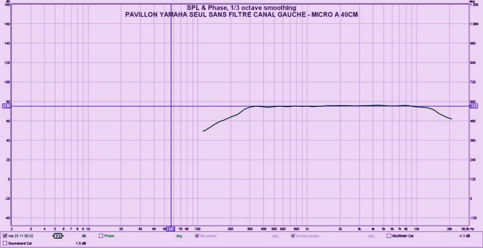

Slt Dominique T,
Je rebondis sur ta pertinence concernant l'utilisation de pavillon/compression sans filtrage, donc large bande et m'interroge de la faisabilité de la "chose".......
....... ci-joint la courbe du Yamaha , non filtrée, équipée de sa compression 18 Sound     [attachment=11174]     .
Ton avis d'expert sur la question?
Je rappelle que sur mon système actuel ce pavillon est filtré à 500 Hz/18 dB (filtre Altec 1631A) et le laisse monter naturellement...
Merci de ta coopération
Jean-René

Bonjour Jean-René,
Tout d'abord, je ne suis pas d'un tout un expert... Je partage simplement mes expériences d'expėrimentateur...
Je ne peux pas trop développer car je suis en famille à Vannes et nous partons cette après-midi rendre visite à Gilles à Limoges.
Deux choses :
Dans ce genre d'application, ta compression va encaisser les basses frėquences, donc cela ne peut fonctionner qu'à niveau bas ou moyen...
Il faut couper ton HP de basse en passe bas pour te raccorder vers 320 Hz sur ton mėdium.
Au niveau de la phase et du dėlai de groupe, c'est moyen, mais à l'écoute, ça peut marcher. Tu peux toujours essayer pour le fun, mais attention à la compression...
La réponse en fréquence est superbe !
Crdt

Je te remercie de ta réponse qui m'apporte un éclairage avisé et qui me conforte dans ma démarche quelque peu osée il est vrai.
En te souhaitant un bon séjour sous le soleil, ainsi qu'une excellente écoute chez Gilles........ et le CR qui va bien.
Tu sais ce pavillon Yamaha est vraiment de la "balle" et l'écoute ne fait que conforter les mesures et vice versa.
Bien musicalement
Jean-René

Dominique-Tanguy a écrit :La réponse en fréquence est superbe !
Crdt
Attention quand même à l'échelle qui aplanit vachement la courbe.Wink
