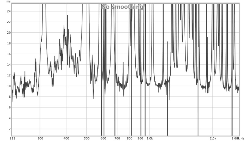

J'ai pu réduire à des pas de 2 ms, mais je ne comprends pas trop ta remarque précédente concernant le large fossé généré par seulement 1 ms de délais. Ici, je vois mes deux zones plates telles qu'évoquées ce matin à 10 ms chacun. N'est-ce pas concordant et ce qui est recherché?

Je pense à un problème de mesure et de configuration... Ces 10 ms sont étranges car le loopback devrait les éliminer...
En plus tu as des pics nombreux qui rendent la lecture très diffcile. Il faudrait déjà pouvoir mesurer les deux enceintes. Essaye de configurer tes entrėes et sortie depuis REW avec le port USB (tu auras la mesure sur les deux enceintes).

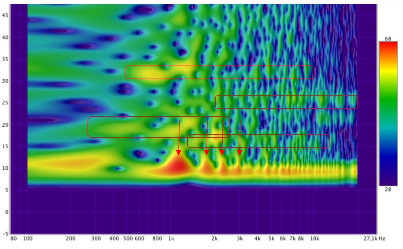

Concernant le spectrogramme, j'ai tenté de le "faire parler" :
Les zones "horizontales" sont des réflexions. On doit pouvoir identifier sol, plafond, parois, mur du fond. RAS.
Les flèches pointent des résonances. Elles sont assez marquées, mais leur rémanence est assez faible. Elles ne sont pas le fait de la compression (jamais vu ça avec des TD2001), sauf si cette dernière est endommagée.
On notera également que ces pics sont à peu près équidistants, ils apparaissent tous les 500 à 600 Hz environ.
Si les compressions sont hors de cause, il faut peut-être en rechercher l'origine dans le pavillon. Ceci peut être élucidé en comparant la gauche et la droite.
Ceci dit, le spectrogramme est un peu sévère, sa profondeur est de 40 dB, il faudrait la réduire à 35 voire 30 dB pour dissiper une bonne partie du bruit de fond et relativiser les phénomènes observés. La mesure a peut-être d'ailleurs été effectuée à trop bas niveau ?

Effectivement, il n'y a pas tant de difficulté à mesurer une enceinte d'abord et l'autre ensuite. Je l'ai souvent fait. Par contre, j'avais peut-être mal interprété Dominique quand il disait: "Fais une mesure au point d'écoute, les deux enceintes en service, en activant le loopback." Je pensais que les deux enceintes devaient diffuser en même temps le signal et que la mesure prise refléterait ces deux enceintes en service.

Sinon, ton hypothèse du niveau de mesure trop bas est bonne. C'était bas. D'ailleurs, ça c'est un truc que je ne m'explique pas encore. Depuis ma nouvelle configuration sans DAC et avec loop-back, j'ai perdu beaucoup de gain et le niveau est anormalement bas.
