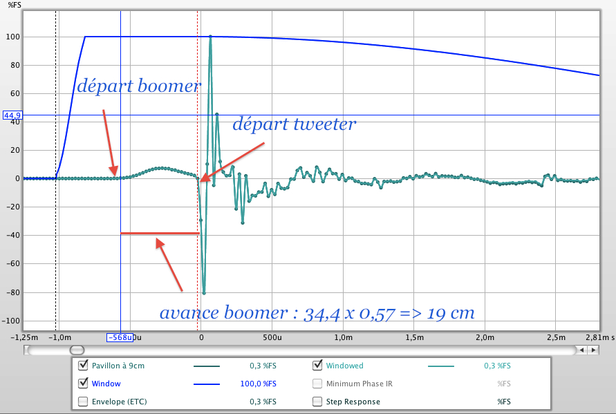

Sébastien a écrit :J'ai fait les calculs précis et j'obtiens 19,7cm.
Bonjour Sébastien,
C'est à peu près la valeur qui s'observe directement à la lecture de l'impulsion de ta mesure en deux voies précédente dite "pav à 9 cm " :

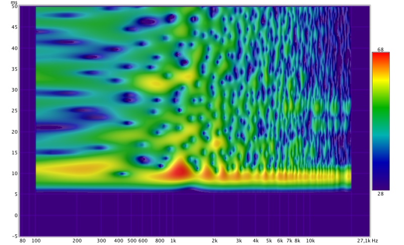

Dominique,
J'ai aussi relevé le spectrogramme avec les mêmes valeurs que tu m'avais suggérées sur l'autre fil. Ça aussi, c'est nouveau pour moi. Je ne sais pas qu'elles sont les observables qui nous intéressent pour un tel relevé.
Voici:
https://onken.info/
Tu devrais être calé à 0 ms. es tu sûr d'avoir activė le loopback ?
Par ailleurs il faut étendre plus vers le bas... Mais je crois que tu vas identifier un dėcalage. Pourquoi ne pas mesurer les deux enceintes ?
