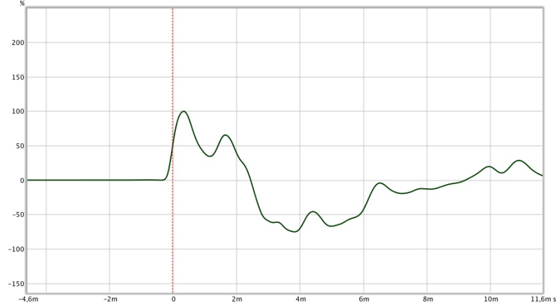

Bon, toujours pogné dans les dédales de REW, logiciel que j'aime beaucoup malgré tout, j'ai vérifié les éléments de règlages évoqués plus haut. Tout semble conforme.
Maintenant, je ne sais pas si j'entre dans une phase délirante ou si c'est le monde à l'envers, car je vois des départs d'impulsion dans le négatif en terme de microsecondes.
Voir ici le 414:
Je pense que je vais prendre un p'tit pause le temps de me changer les idées...
Édition: mon curseur n'est pas apparu à la capture d'écran directe via REW, mais je pointais un départ à -279 microsecondes.
https://onken.info/
Sür, il y a un bug quelque part... C'est normal, on tatonne toujours un peu avant d'y arriver, mais quand ça fini par marcher, on est content !

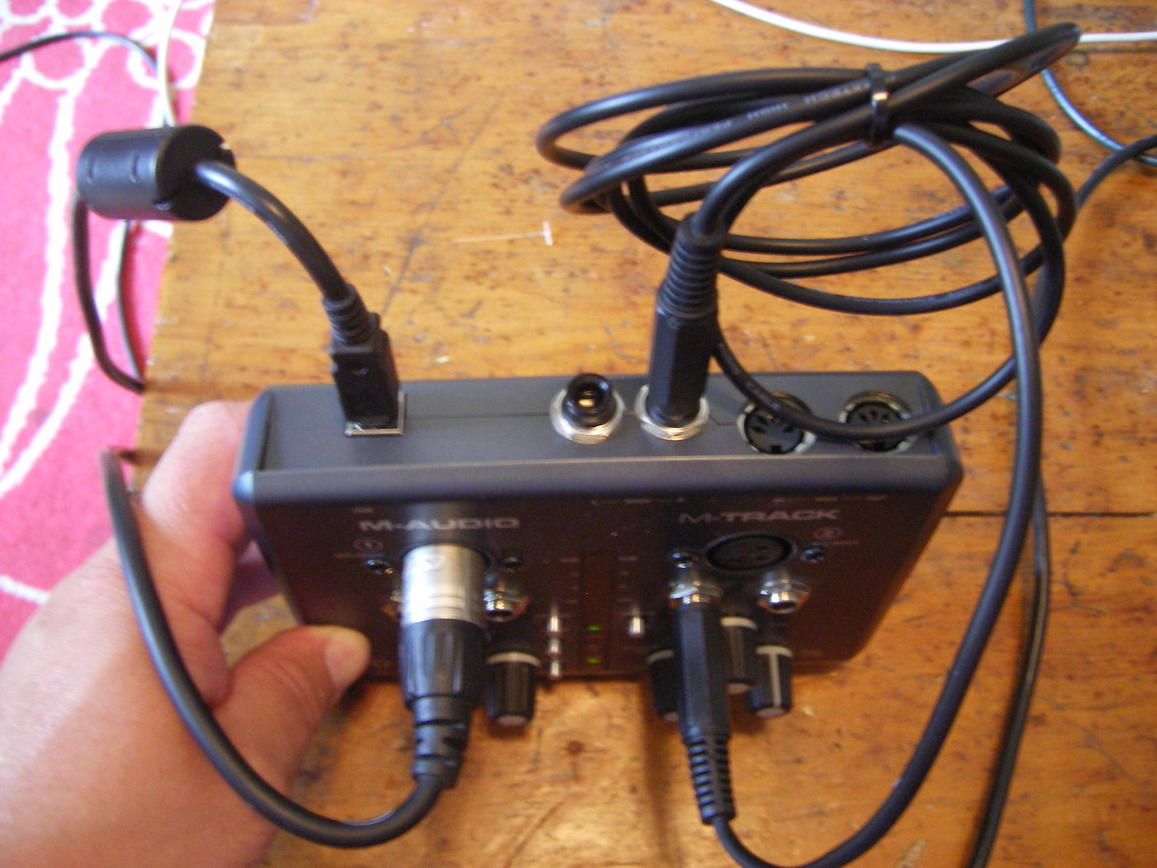

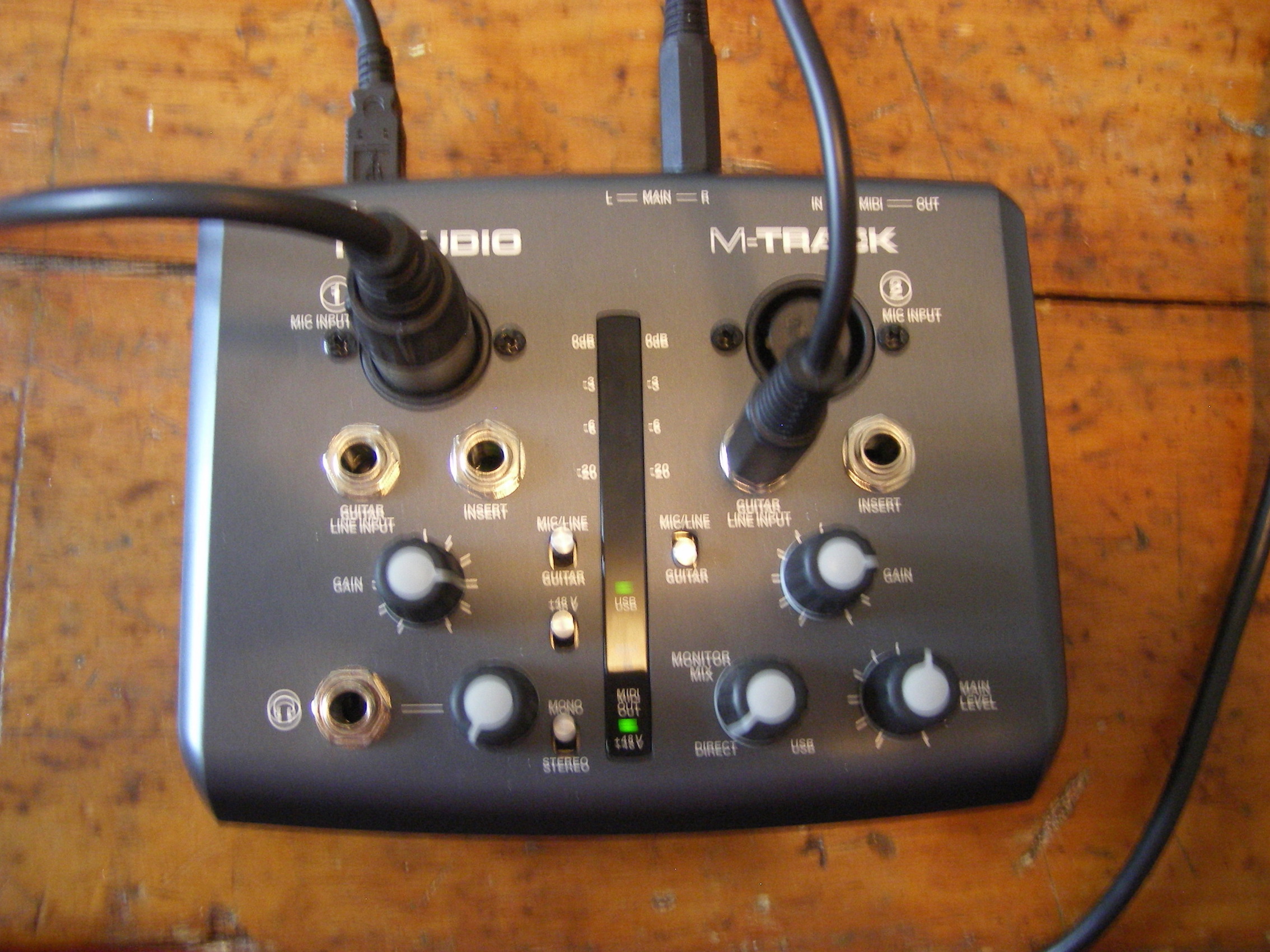

Pourrais tu poster une photo du branchement de ta carte son ?
Bonsoir Dominique,
Voici deux photos du branchement de ma carte son. C'est un peu flou, mais on voit l'essentiel:
