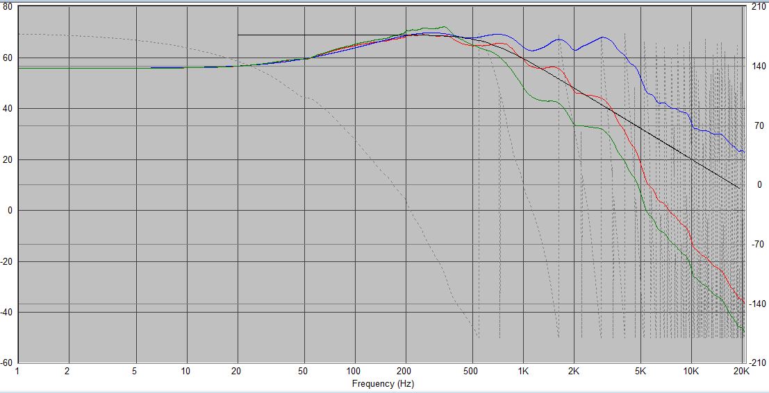

Voici ce que j'obtiens, en utilisant les mesures de mon 515-8G dans une VOT.
En bleu, le HP non filtré.
En rouge, 3mH et 18uF
En vert 3mH et 65 uF.
En noir une courbe cible 12db passe bas à 600 Hz.
EDIT: J'ai corrigé la courbe cible pour un filtre à 600 Hz. J'étais parti sur 750 par erreur (filtre de Julien).

En fait, JH n'a pas modifié que C : la fréquence de coupure est aussi modifiée, et n'est pas à 600Hz. On voit sur la courbe de Grand_Floyd que le passe-bas coupe (point d'inflexion de la courbe de phase) à moins de 400Hz.
Ce filtre correspond à un filtre passe bas avec Fc=360Hz et Q=1.2 (si 8 ohm) ou Q=1.5 (si 10 ohm). On voit en effet sur la courbe verte que le filtre passe-bas en "rajoute" un peu avant la Fc, puis chute à 12dB/oct
Le passe-haut, lui, est à 700Hz, sur la courbe de Grand_Floyd.
Il devrait donc logiquement y avoir un "trou" entre 360Hz et 700Hz, mais ce trou doit pouvoir être comblé en n'inversant pas la polarité du médium, contrairement à ce qu'on fait normalement avec un filtre 12dB/oct "normal"...
Julien, le médium était inversé, ou pas ?
Jérôme

Ce qu'il y a de certain, c'est qu'on est plus à 12 db par octave, mais plus près de 18... Ma simulation est basée sur des mesures réelles, courbe de réponse et impédance d'un 515.
Visiblement, le modèle théorique d'un 12db à 600 Hz colle au poil. Donc Il y a un truc...
