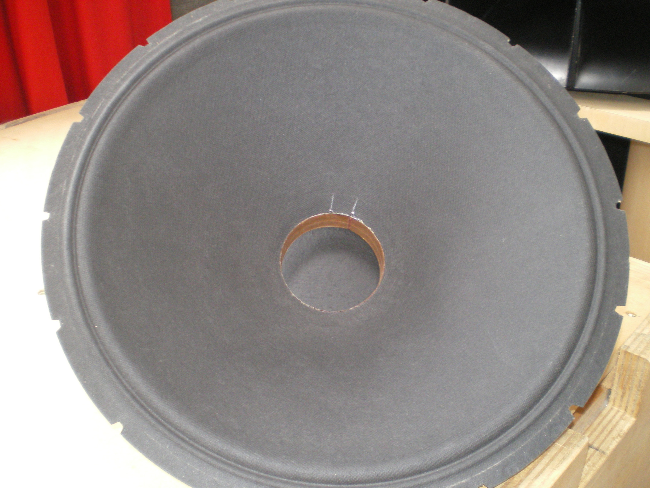

Bonjour à tous, juste quelques nouvelles de mes ancêtres les ALTEC LANSING 515, que de nombreuses personnes appellent les 515A, ceux récupérés étaient en très bon état, au niveau aimants et saladiers, mais les membranes avaient particulièrement souffert.

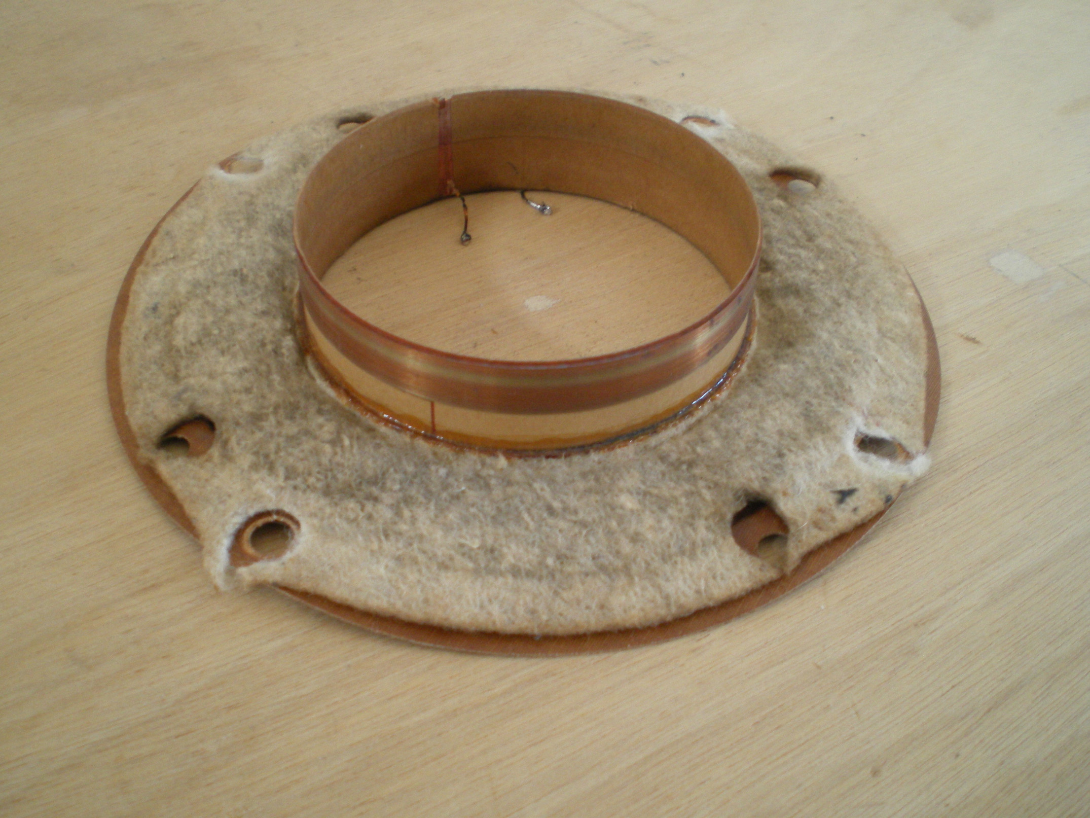

M'interrogeant toujours sur l'adéquation des membranes de réparation GPA, j'ai décidé de réparer les membranes en récupérant les bobines d'origine (fonctionnelles) avec leur spider bakélite, en montant des cônes de réparation trouvés au Etats-Unis (pour une somme modique), ainsi que des copies (?) de dômes en provenance de Hong-Kong (!!) -12€ les 4 y à peu de risque- Le but final étant surtout de retrouver un aspect d'origine.

L'ensemble bobine/spider après démontage du cône:

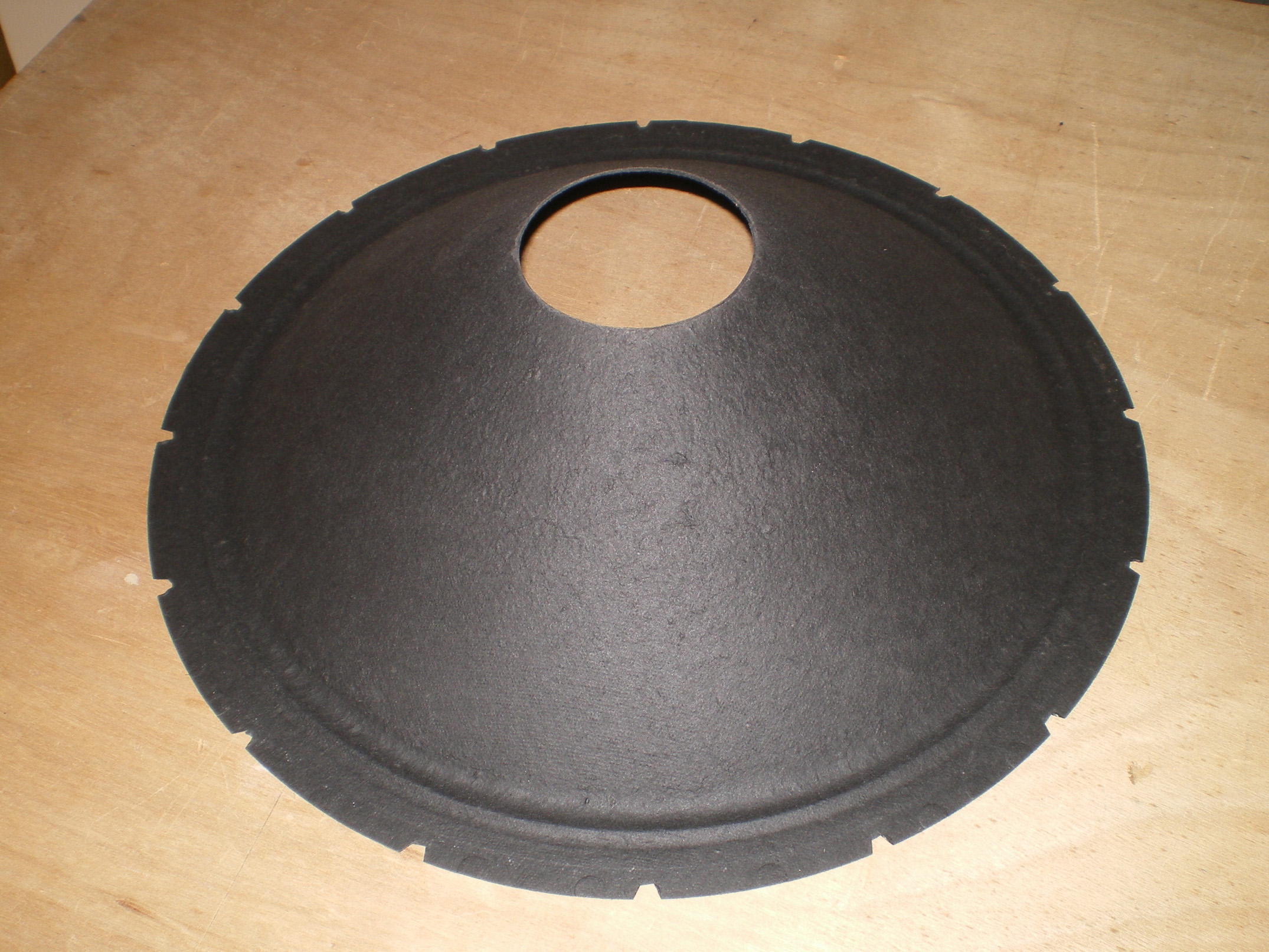

Les cônes en provenance des "states" Cool
Il est à noter que j'ai dû modifier les cônes, en effet coté bobine il y avait une petite colerette et le diamètre était trop petit, j'ai donc éliminé cette surlongueur, qui en était bien une, car comparé à d'autres vielles membranes le cône était trop haut de 4 mm. Malheureusement il me semble que ces cônes sont plus épais et rigides...j'irais comparer aux ALTEC LANSING 803A de Régis.
Le résultat après collage, sur le saladier bien sur, les photos ci après ont été prises quelques jours plus tard et après démontage...
Reste les trous pour les fils, la soudure de ceux-ci, la livraison des dôme et le montage/centrage final.
