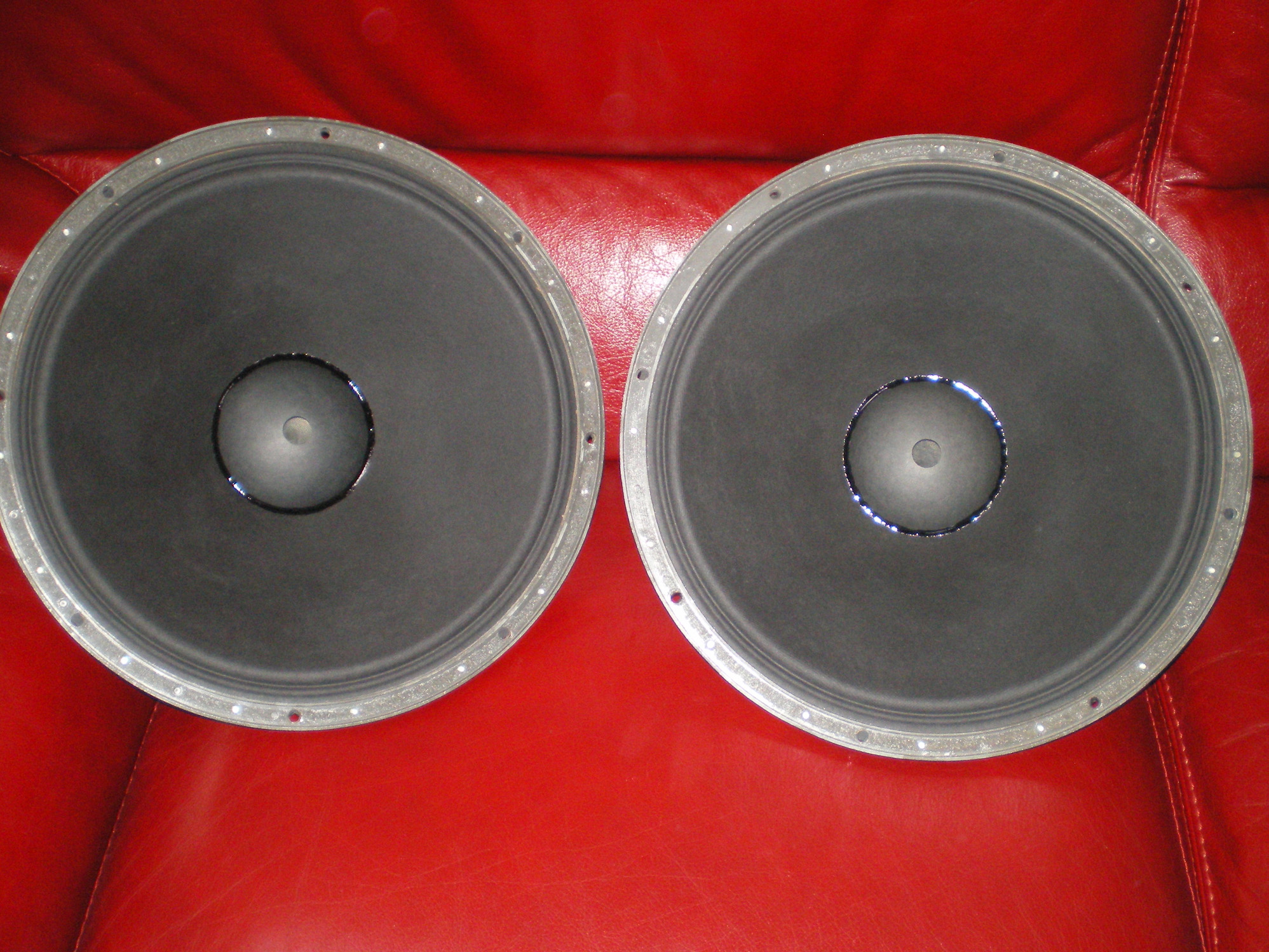

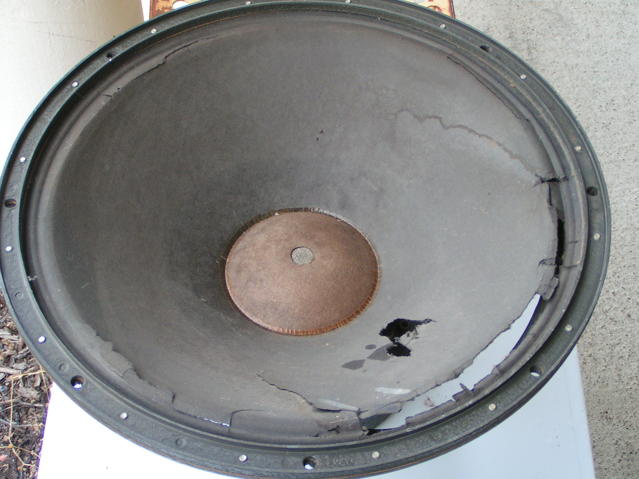

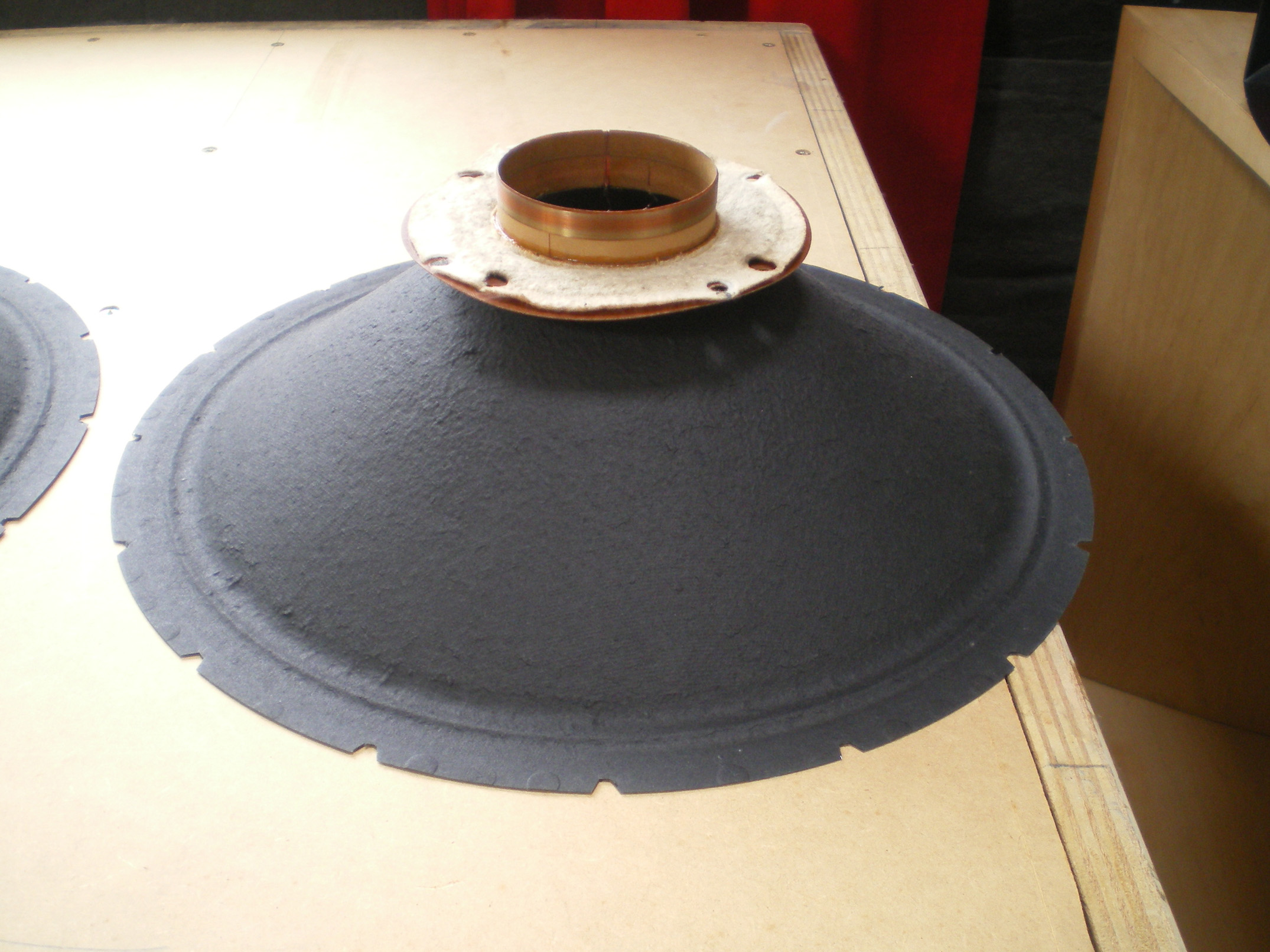

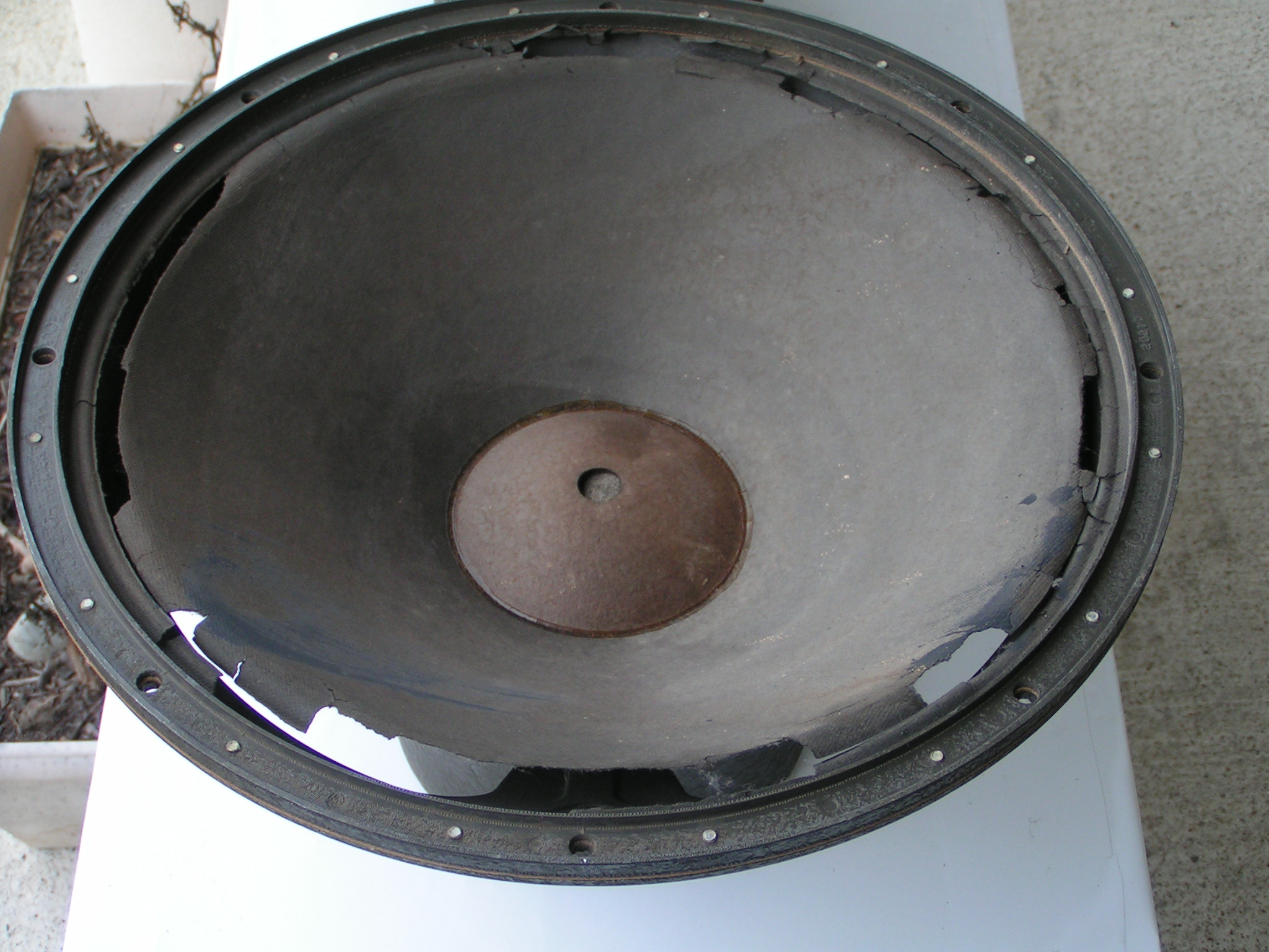

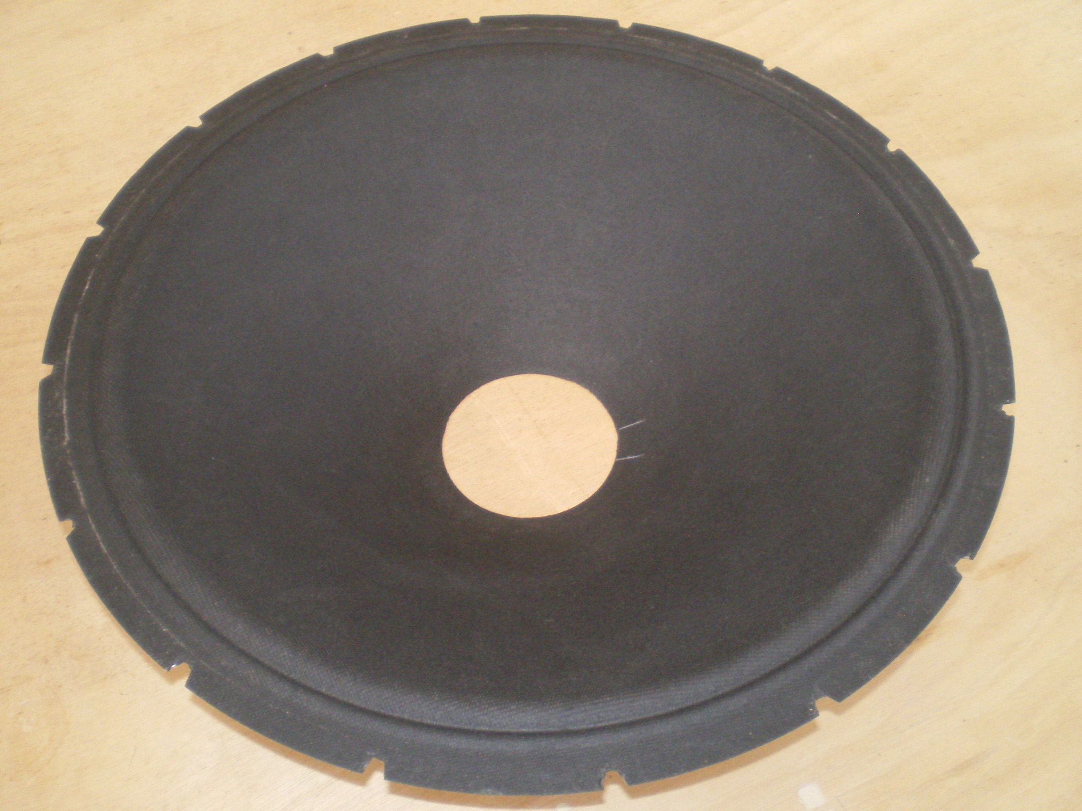

Bonjour à tous, juste quelques nouvelles de mes ancêtres les ALTEC LANSING 515, que de nombreuses personnes appellent les 515A, ceux récupérés étaient en très bon état, au niveau aimants et saladiers, mais les membranes avaient particulièrement souffert.
M'interrogeant toujours sur l'adéquation des membranes de réparation GPA, j'ai décidé de réparer les membranes en récupérant les bobines d'origine (fonctionnelles) avec leur spider bakélite, en montant des cônes de réparation trouvés au Etats-Unis (pour une somme modique), ainsi que des copies (?) de dômes en provenance de Hong-Kong (!!) -12€ les 4 y à peu de risque- Le but final étant surtout de retrouver un aspect d'origine.

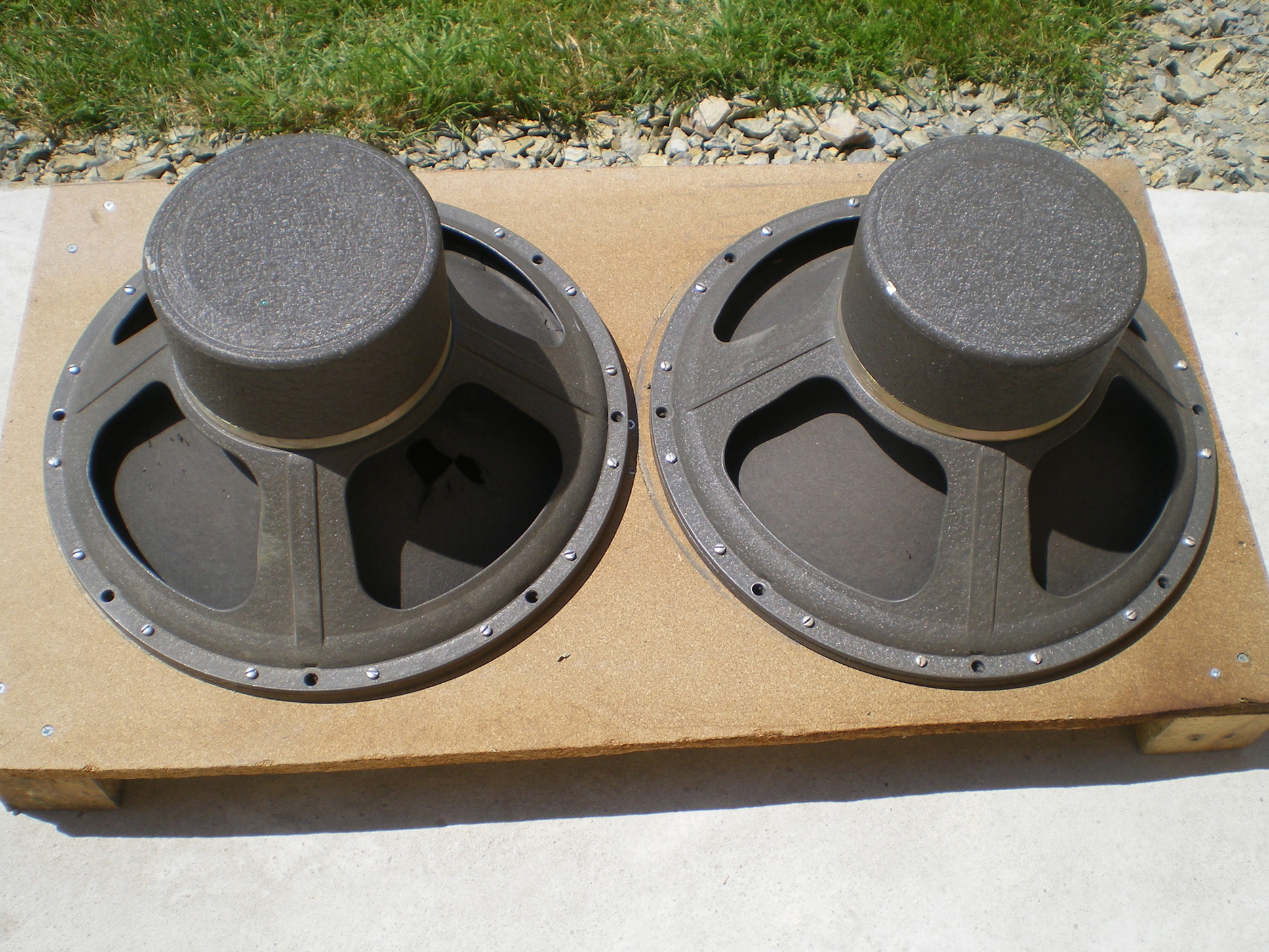

Quelques images pour rappel:

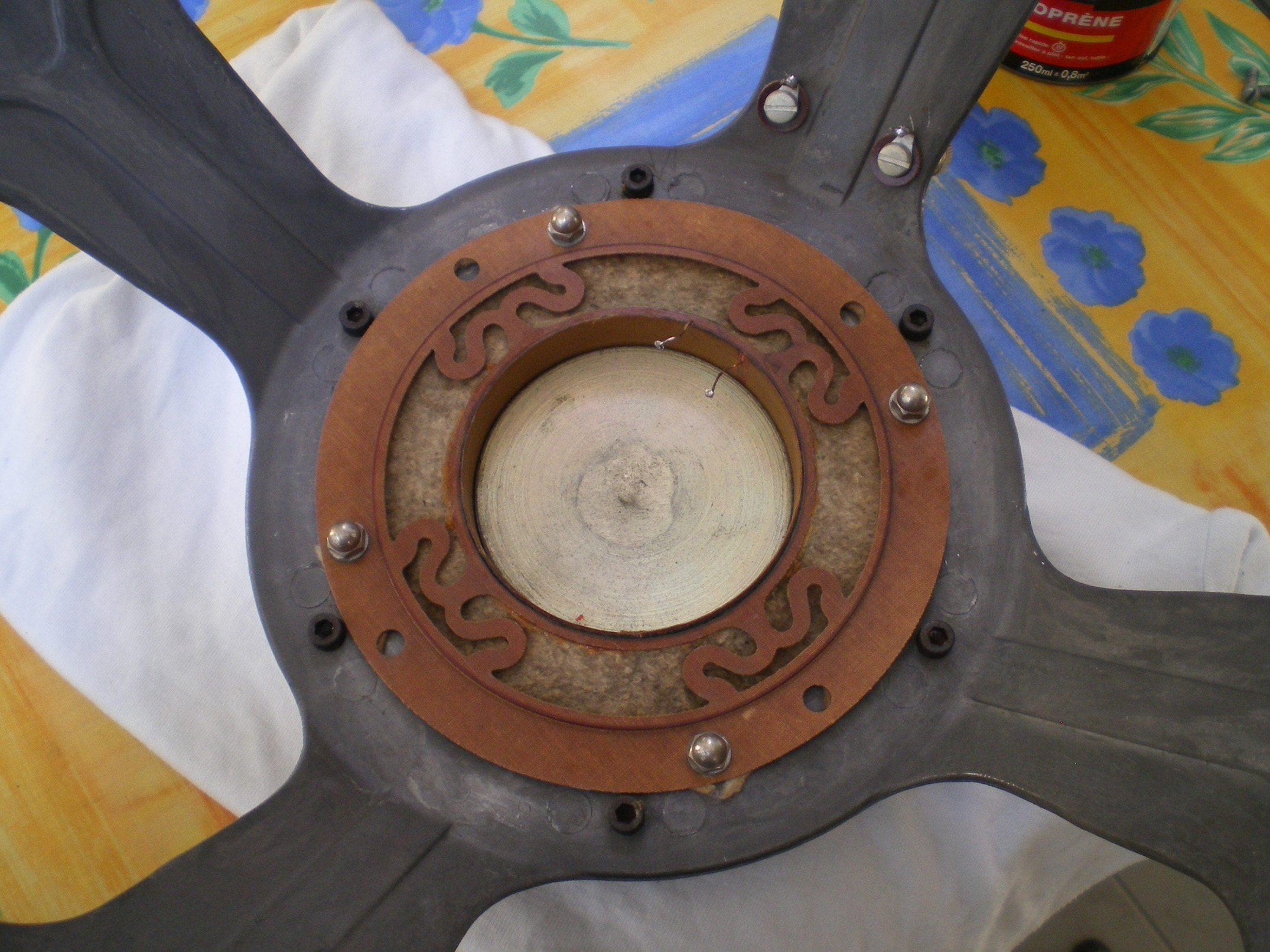

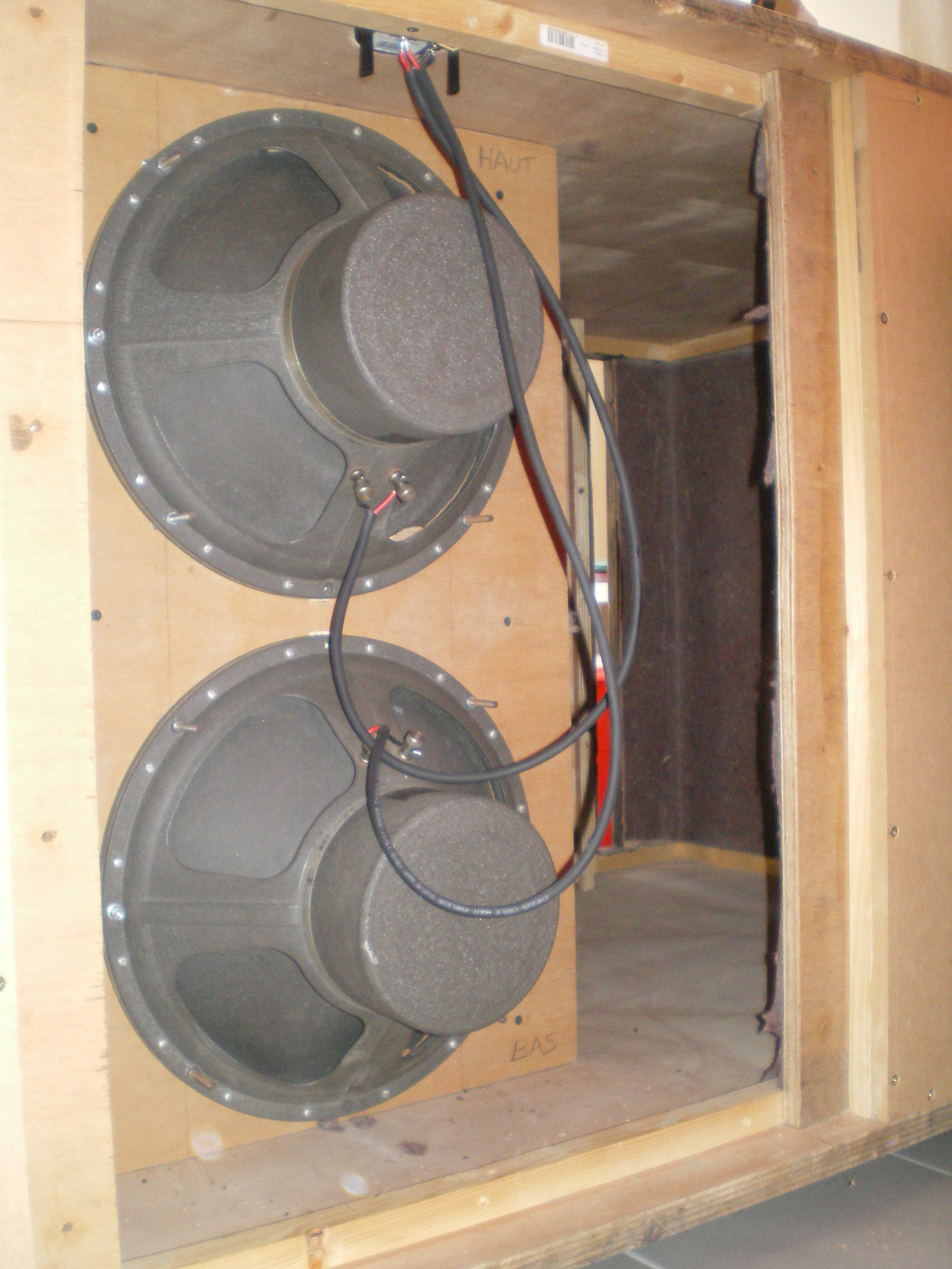

Les mêmes montés dans la 211:

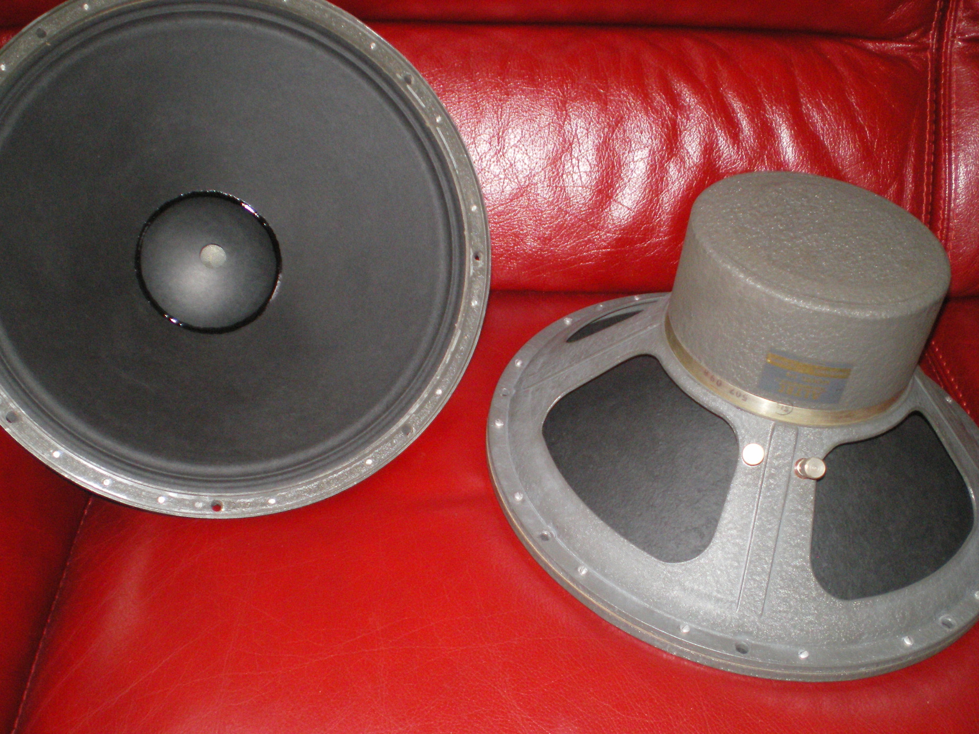

Le coté obscur...

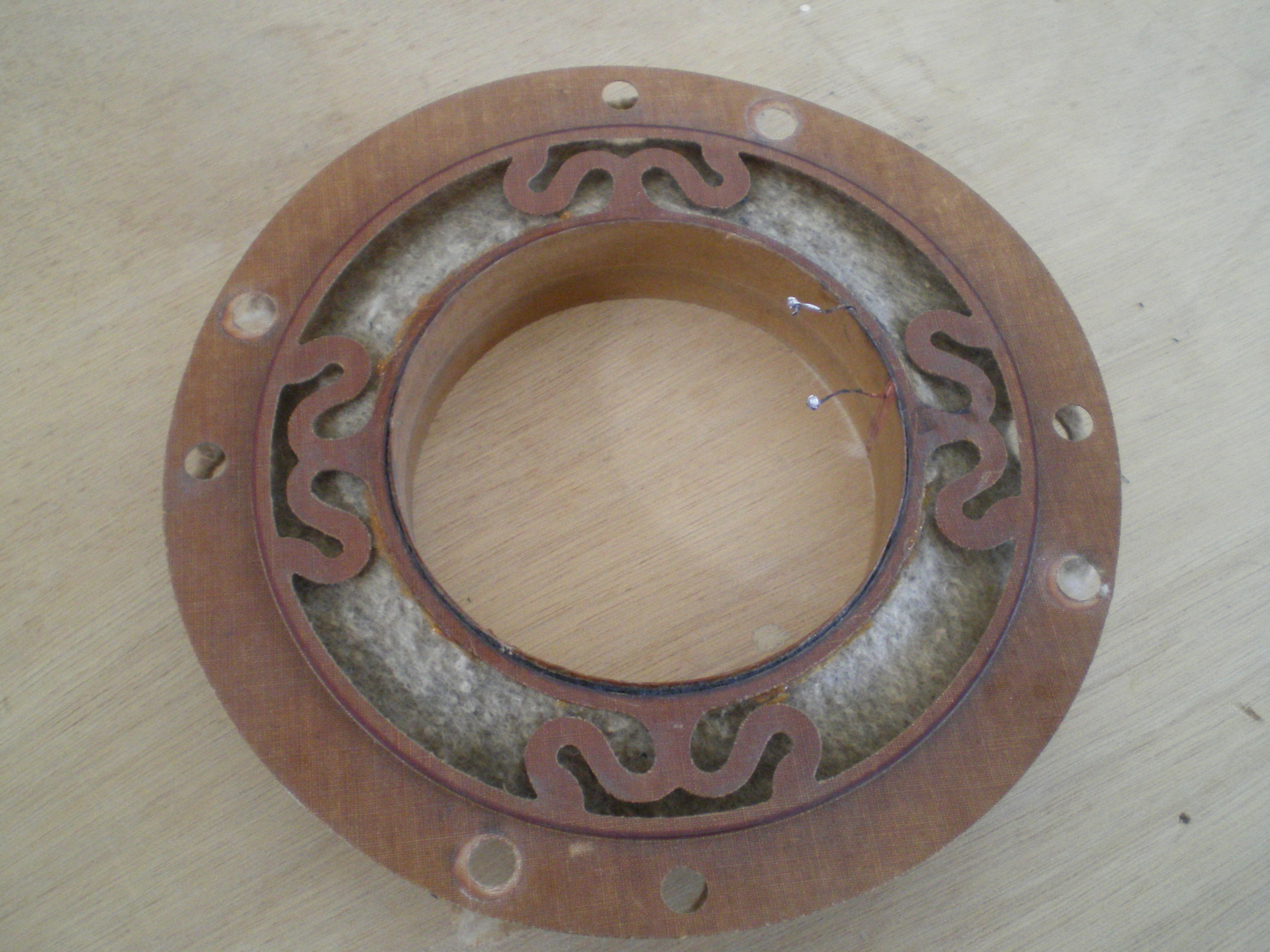

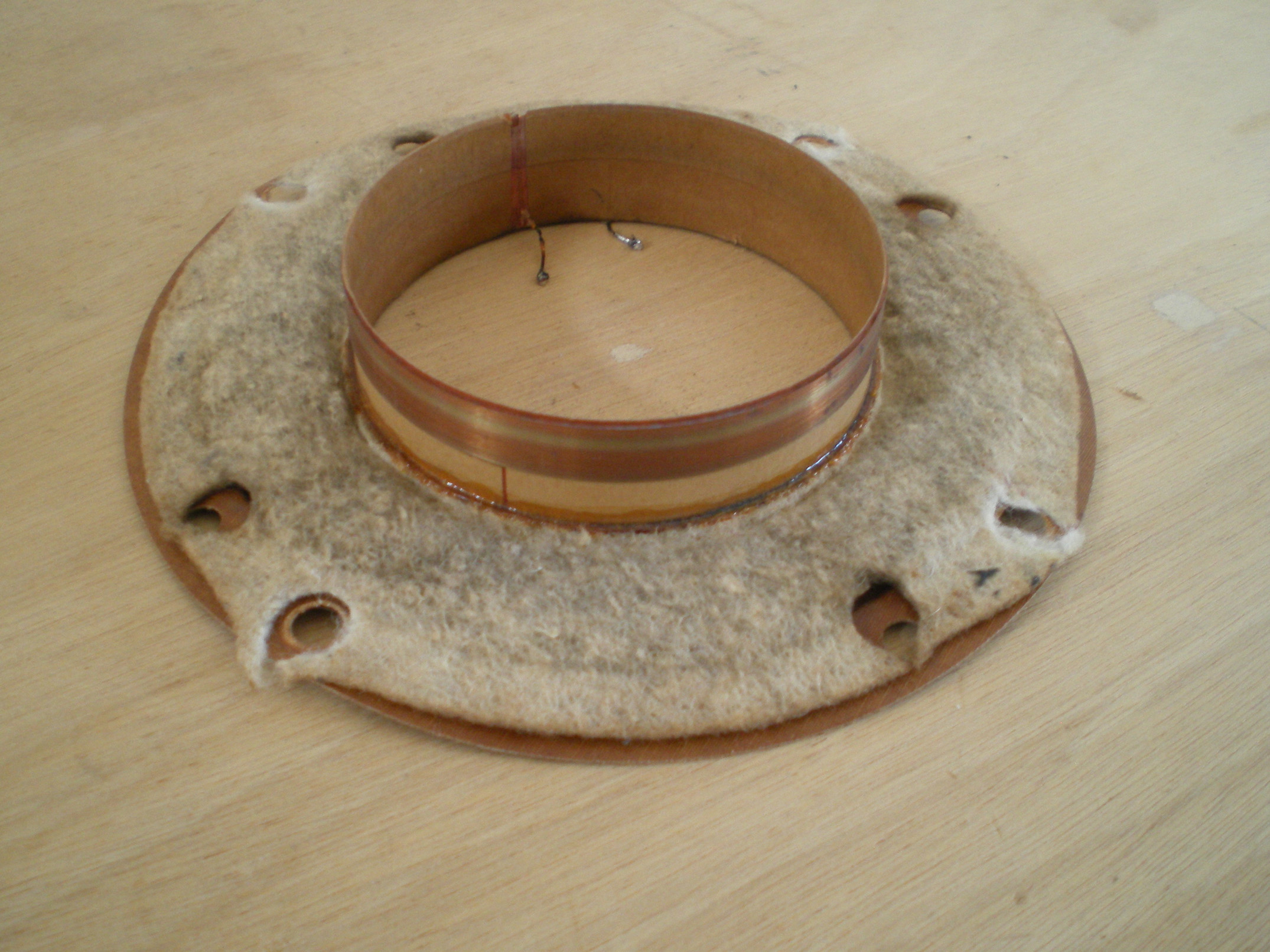

L'ensemble bobine/spider après démontage du cône:

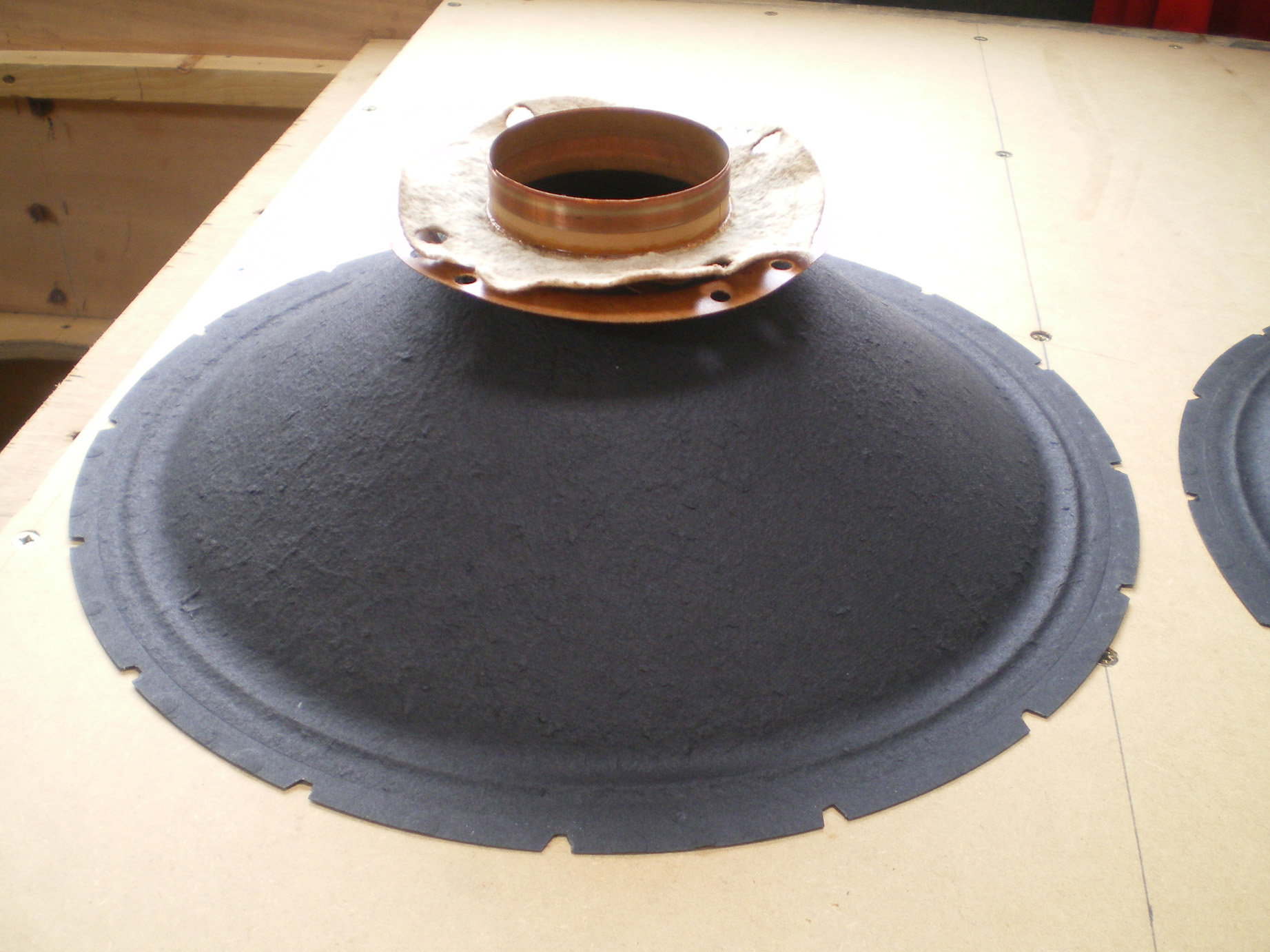

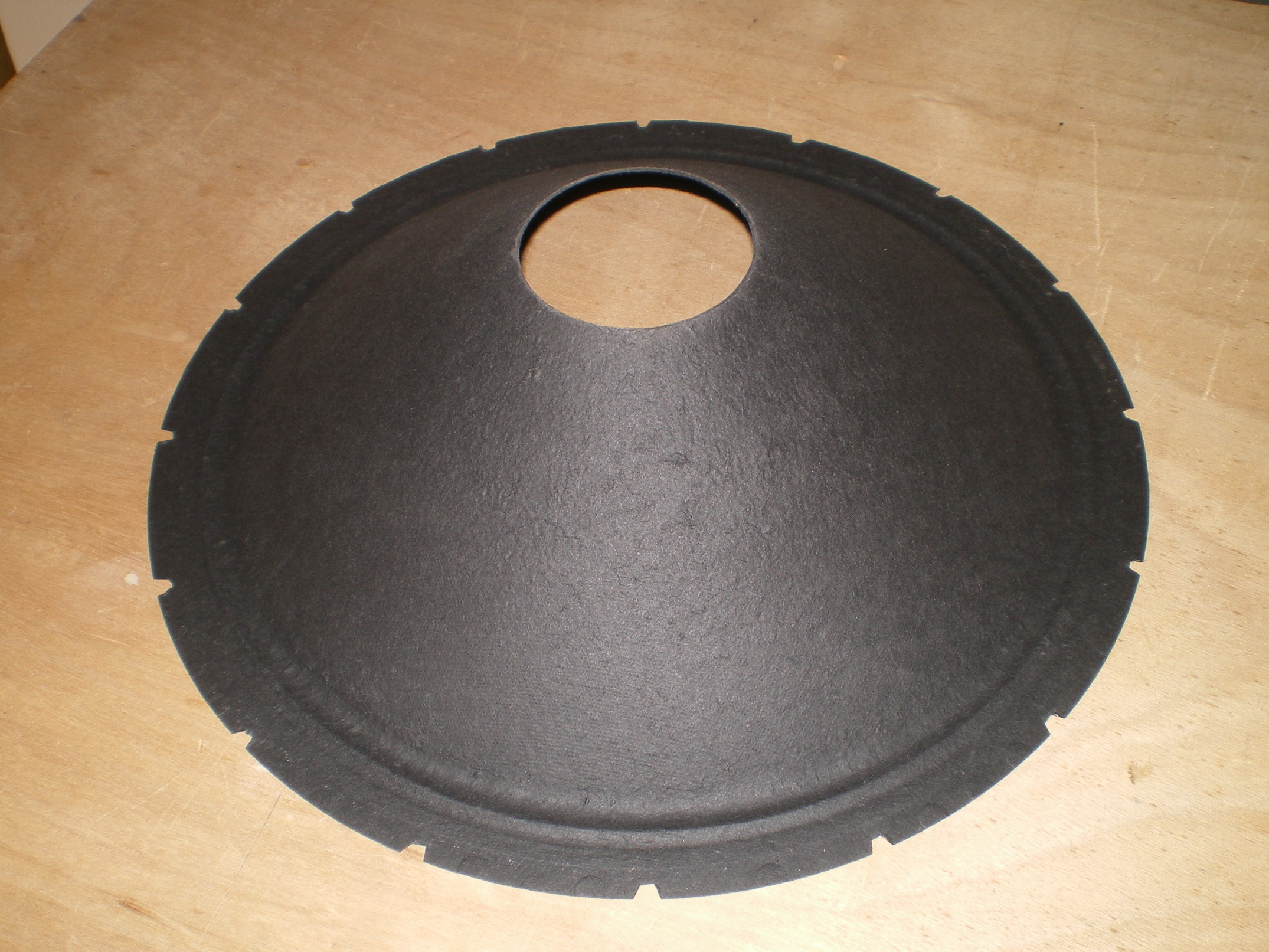

Les cônes en provenance des "states"
Il est à noter que j'ai dû modifier les cônes, en effet coté bobine il y avait une petite colerette et le diamètre était trop petit, j'ai donc éliminé cette surlongueur, qui en était bien une, car comparé à d'autres vielles membranes le cône était trop haut de 4 mm. Malheureusement il me semble que ces cônes sont plus épais et rigides...j'irais comparer aux ALTEC LANSING 803A de Régis.
Le résultat après collage, sur le saladier bien sur, les photos ci après ont été prises quelques jours plus tard et après démontage...
Reste les trous pour les fils, la soudure de ceux-ci, la livraison des dôme et le montage/centrage final.
A suivre donc...

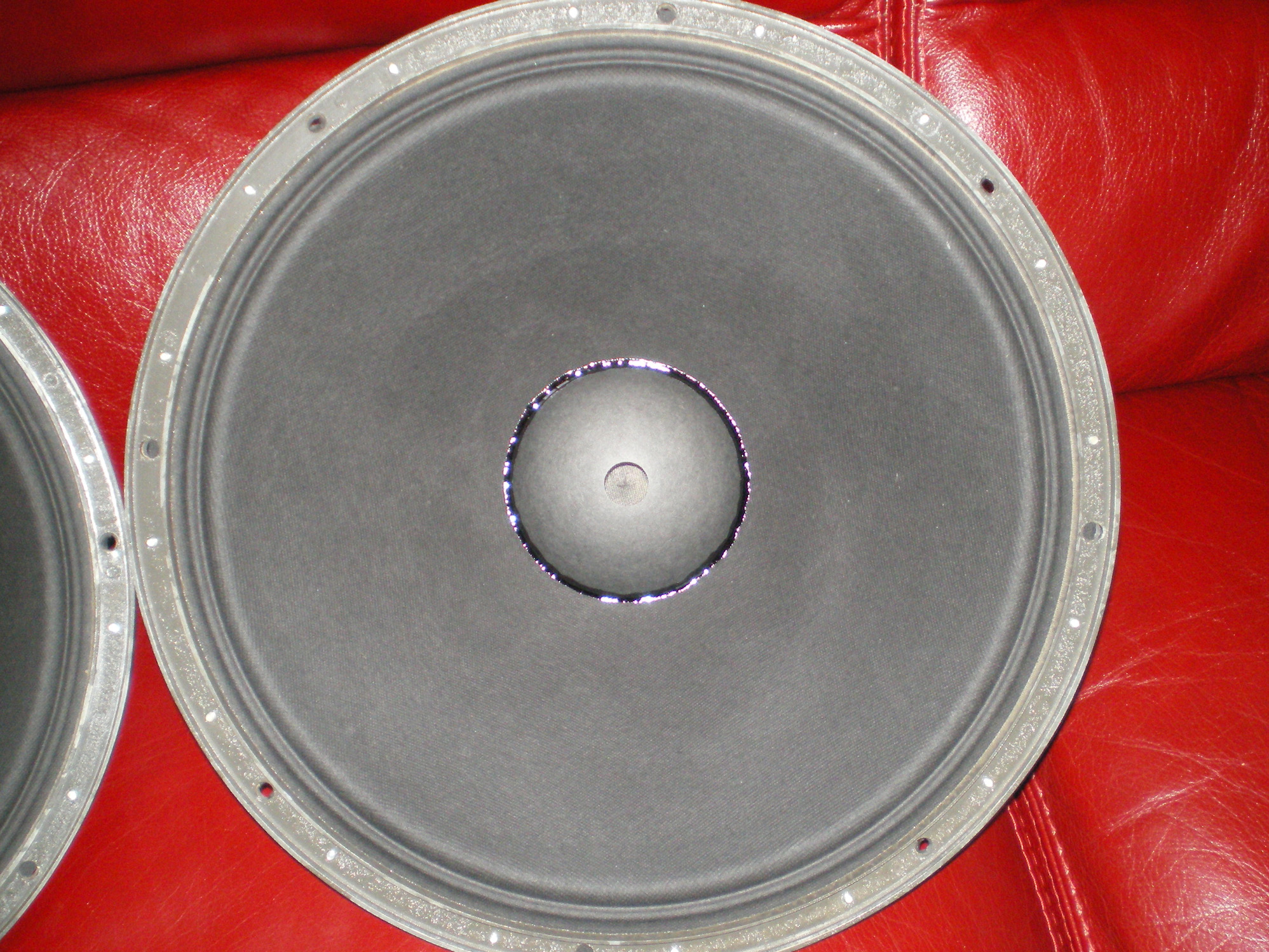

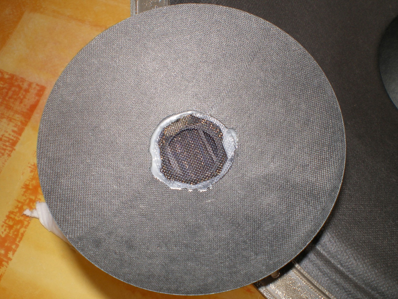

Bonjour à tous, suite de mes interventions chirurgicales sur ALTEC LANSING 515.

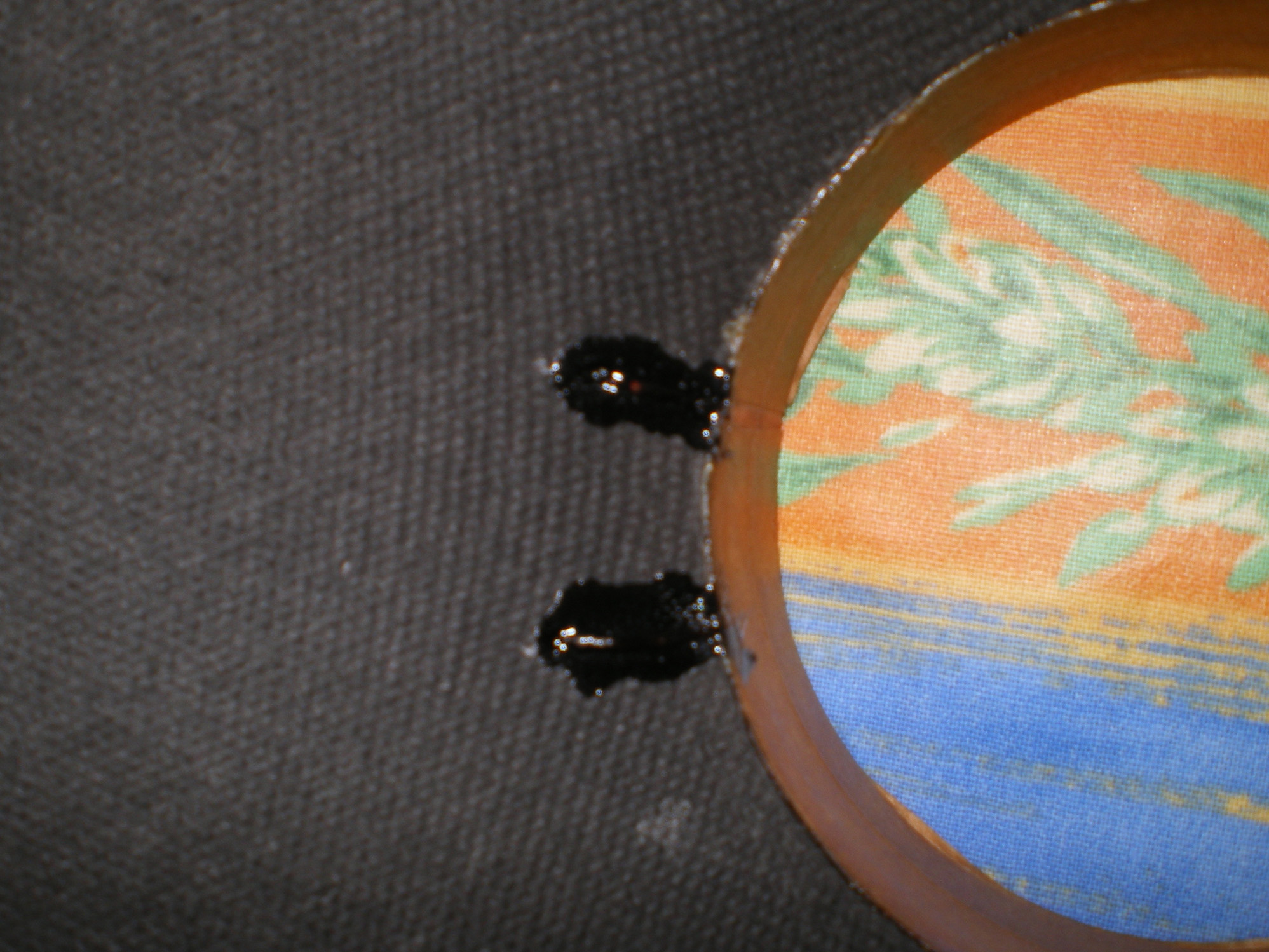

Après le collage du cône sur la bobine, la soudure des fils, une petite couche de colle noire (d'origine) est nécessaire afin de les protéger:

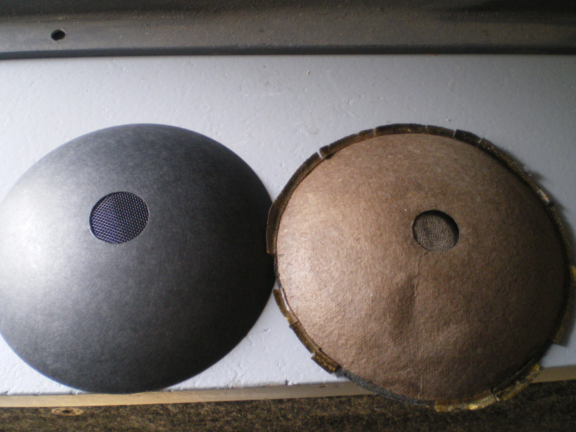

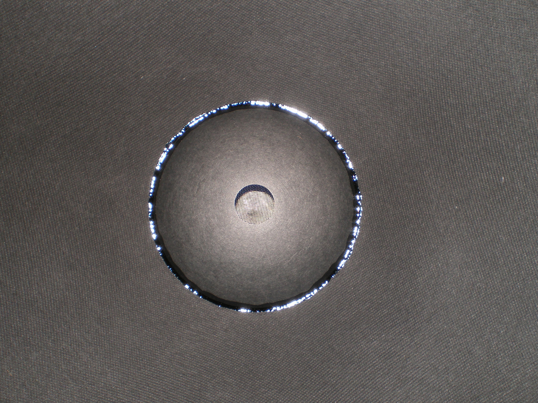

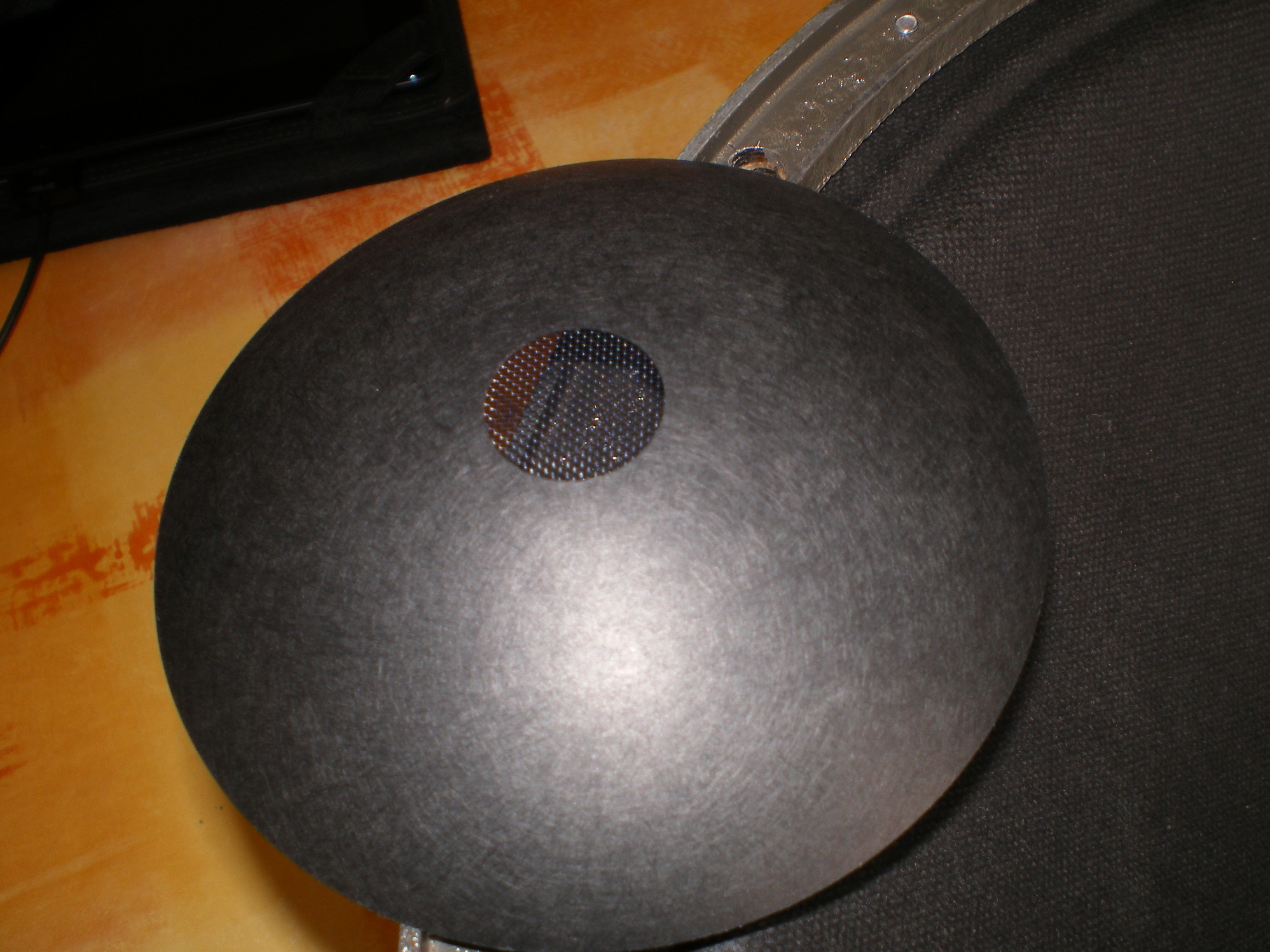

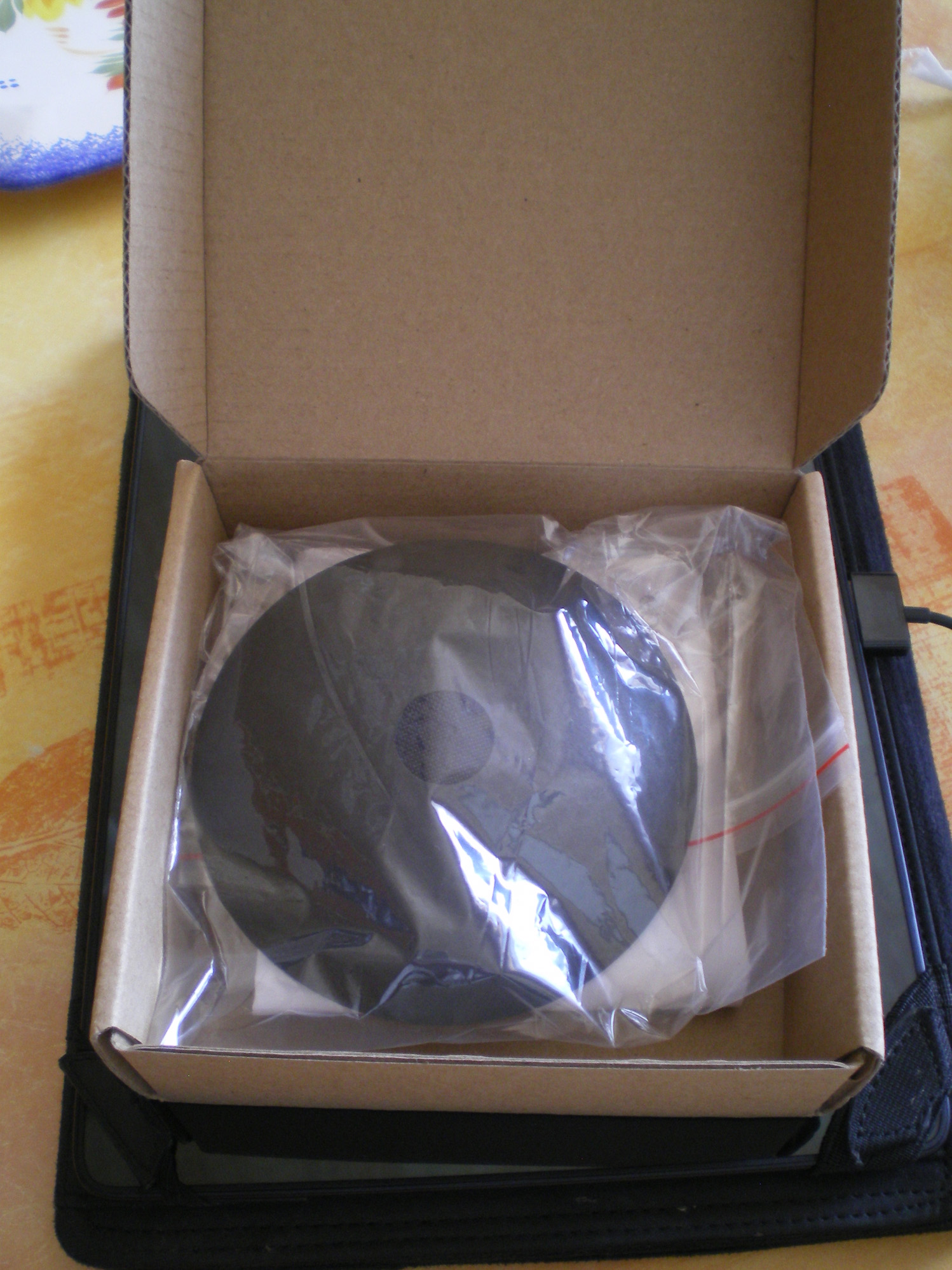

Entre temps j'ai reçu mes dômes ou "Dust cap" in inegliche, la qualité est bonne, l'épaisseur conforme ainsi que les dimensions:
Reste quand même un défaut bien visible, le trou central est un peu trop grand! Dommage pour l'aspect d'origine recherché...

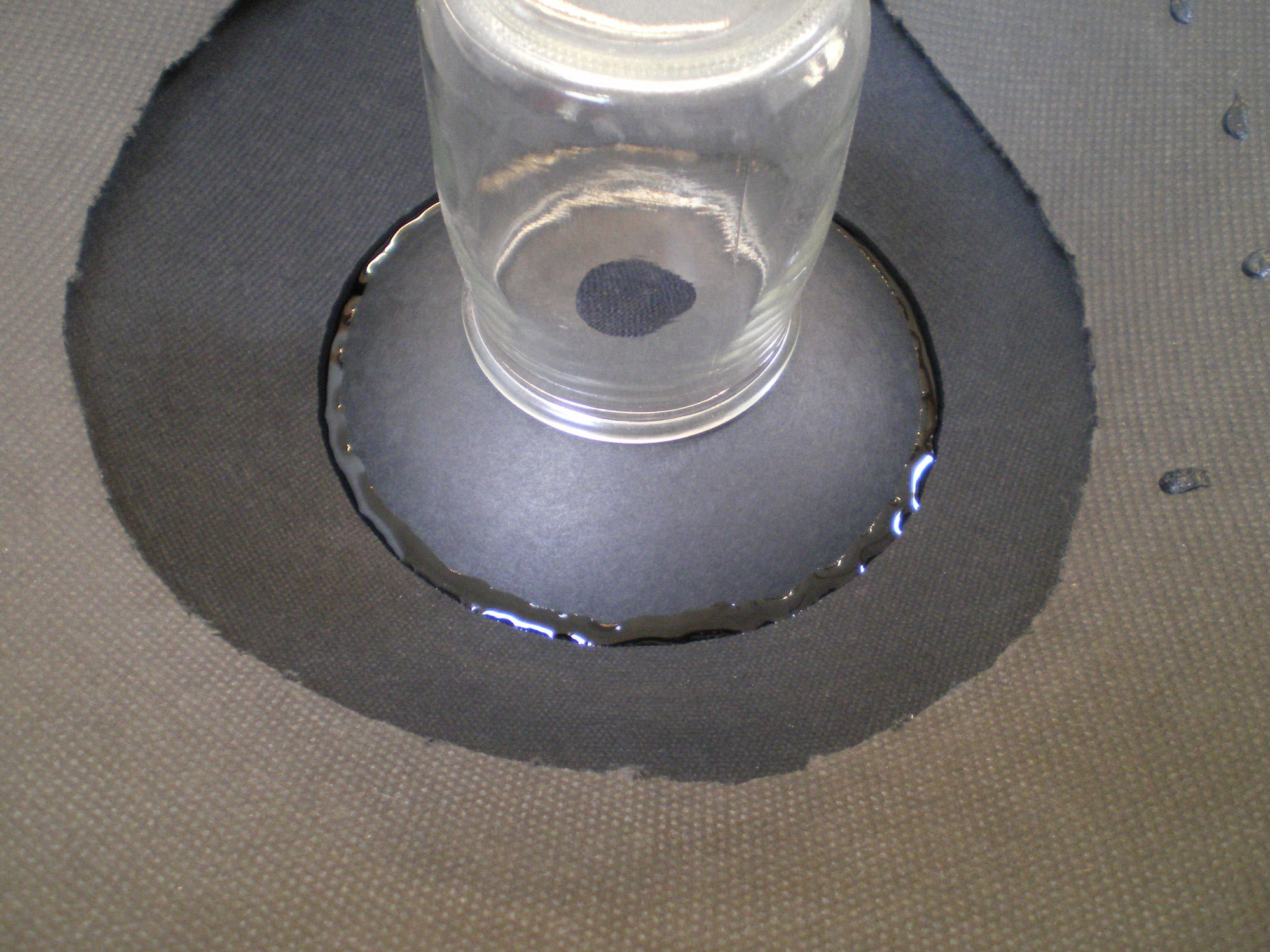

Centrage et montage à blanc:
Collage à la colle noire et maintien en pression:

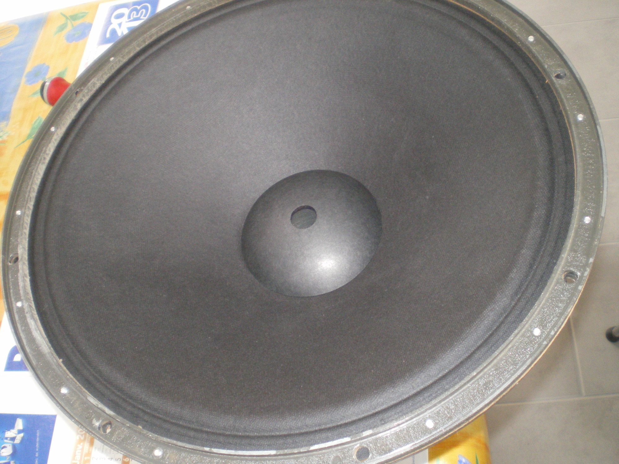

Résultat final:
Reste plus qu'a écouter...Reste une petite interrogation quant à l'âge de ces ancêtres, les 2 portent des références proches "507 098" pour l'un et "507 088" pour l'autre, d'après ce que j'en sait (mais c'est à confirmer), la deuxième série de chiffres (098 et 088) correspondrait à la date de fabrication, le dernier numéro (soit ici le 8) pour l'unité de l'année de production et les 2 premiers pour la semaine (soit ici 08 et 09), les 515 ayant été fabriqués de 1945 à 1955, remplacé par le 515B, cela voudrait dire qu'ils sont de 1948 entre le 16 et 27 février...
