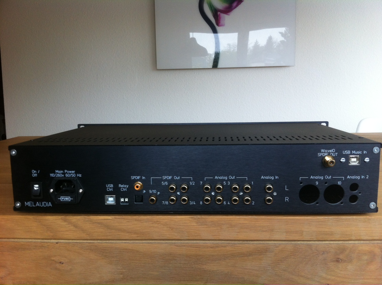

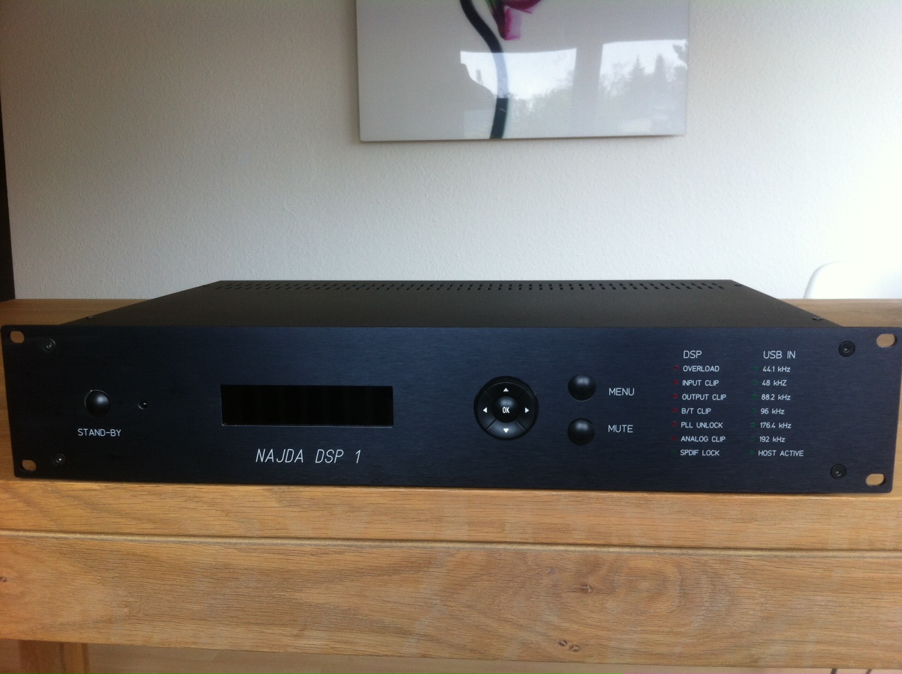

Et la mise en boîte finale !
J'ai enfin reçu il y a quelques jours le coffret Galaxy Slimline 2" prototype avec sa face avant et arrière travaillée, après deux mois d'attente.
Très belle réalisation, face avant alu 4mm, face arrière 3mm, les perçages et évidements sont parfaits, ainsi que la sérigraphie. Je vous en laisse juge avec les photos.

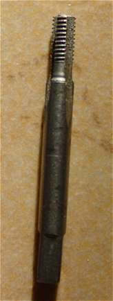

Seule petite surprise, les trous borgnes en face avant ne sont pas taraudés comme prévu dans le plan. Renseignements pris, ils ne peuvent le réaliser dans de l'épaisseur 4mm.
Je les ai donc taraudé moi même en douceur directement avec les vis M3, le taraud donc je disposais étant prévu pour un diamètre de perçage de 2,5mm. On peut peut être en trouver qui soient adaptés mais pas sûr. Il faut des tarauds pour trous borgnes et non pour trous traversant (ils se terminent en pointe).
Il faut faire attention en taraudant, car sur 3mm de profondeur des trous, il y a peu de filets, il ne faut pas se rater. Changer les "vis-taraud" régulièrement pour ne pas les casser sous la tête.

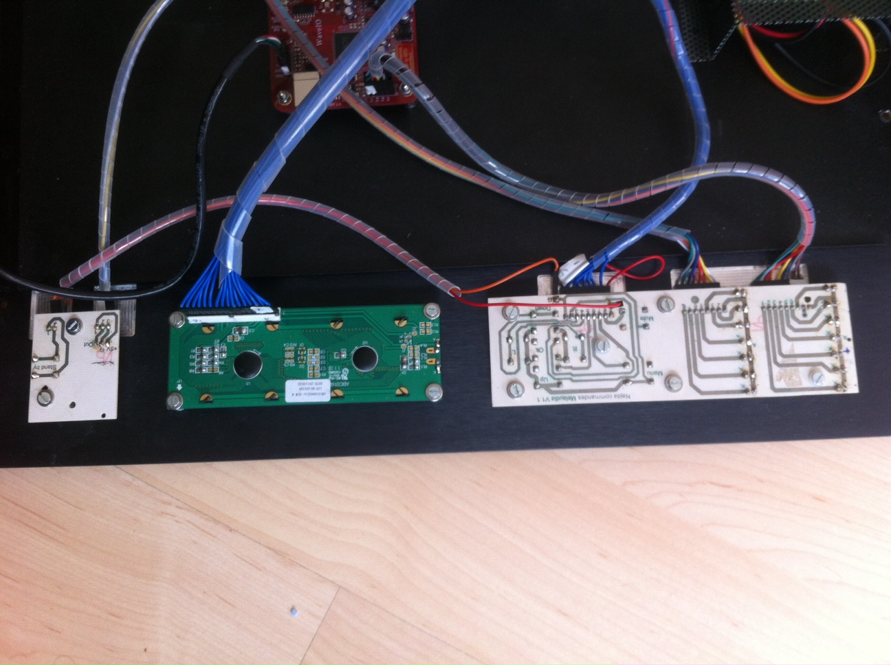

Je n'avais pas trouvé de vis M3 de 8mm et ai mis dans les kits des M3 10mm à tête classique, il faut compenser la longueur trop grande avec deux rondelles, ce n'est pas très esthétique. J'ai trouvé une astuce avec des M3 de 10mm à tête fraisée, la longueur utile est de 8mm et une seule rondelle suffit.
Il faut faire attention à deux ou trois endroits : la rondelle touche la piste, il faut alors utiliser des rondelles nylon (ou des vis nylon).
Veiller à centrer par rapport aux boutons pour éviter qu'ils ne se coincent.

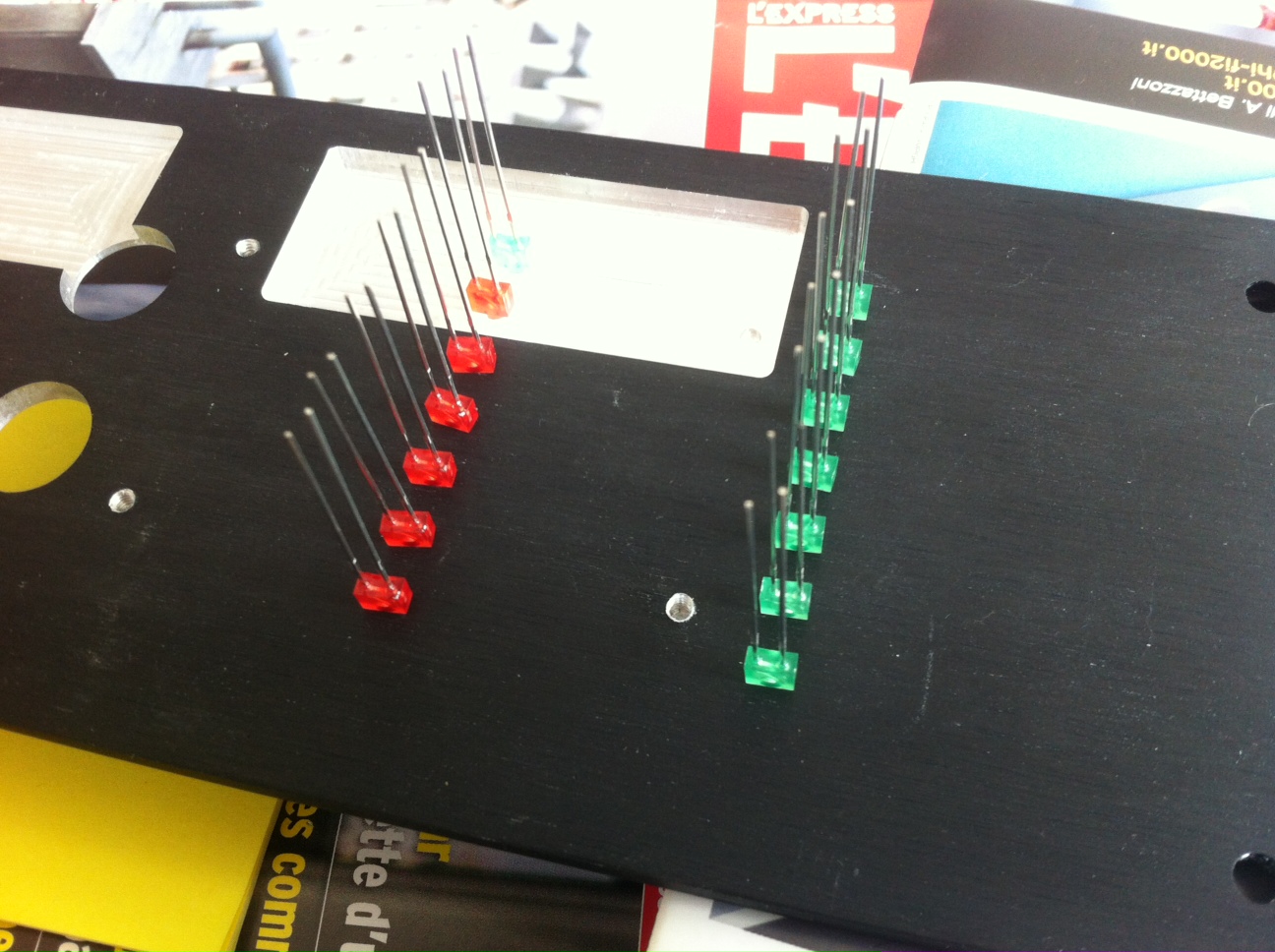

Le placement des LEDS 2mm se fait sans problème car ils sont dotés d'un épaulement qui permet de les positionner avec précision. Ajouter une rondelle de 3mm pour rattraper la hauteur dans l'évidement du bas.

Un taraud classique trou traversant scié avec une meule ne pourrait-t-il pas faire l'affaire?
Pour utiliser cela, il faut utiliser une perceuse à colonne afin de ne pas "foirer" le filetage.

jeanpaulp a écrit :Un taraud classique trou traversant scié avec une meule ne pourrait-t-il pas faire l'affaire?
Je ne sais pas si l'échauffement ne risque pas d'endommager l'acier. Le taraud non traversant est à peine plus cher mais il est malheureusement beaucoup plus rare.
jeanpaulp a écrit :Pour utiliser cela, il faut utiliser une perceuse à colonne afin de ne pas "foirer" le filetage.
tu peux décrire le mode opératoire "pour les nuls en filetage" ? Moi j'ai cassé une vis qui est restée insérée, je n'ai pas osé tenter de l'enlever.

A l'examen des photos, bien qu'un peu petites pour en être bien sûr, il semble que quelques petites corrections doivent être faites sur les faces.
Sur la face AV, améliorer le positionnement des gravures par rapport aux perçages (Menu, Mute), problème de police pour les inscriptions DSP et USB IN. Les inscriptions sont-elles parfaitement en face des Leds ?
Face AR : au vu de la face équipée, il faut sans doute retoucher les gravures, notamment côté inter et prise secteur, et en haut à droite (connecteurs SPDIF et USB In).

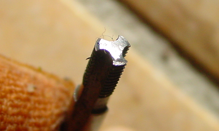

J'ai un jeu de 3 tarauds de 3mm dont un élément a été cassé (je casse aussi!)
Je vais scier ce taraud avec une petite meule:
Extrémité du taraud scié:

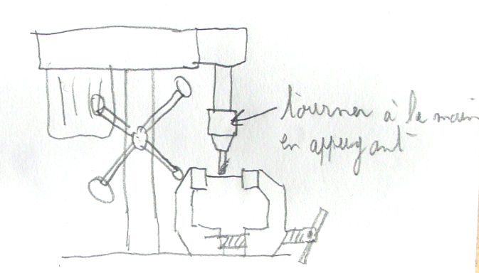

Installer ce taraud scié sur une perceuse à colonne et à la main tourner le mandrin tout en appuyant dans le sens des aiguilles d'une montre 1 ou 2 tours.
Puis tourner en sens inverse afin d'éliminer les copeaux de métal et recommencer à tarauder 1 ou 2 tours de plus.
Au besoin mettre de l'huile sur le trou à tarauder (huile 3 en un ou huile de coupe)
Des que l'on sent le taraud se vriller et forcer arrêter et dévisser le taraud (risque de casse)
Les 3 cannelures sur la section du taraud servent de (réservoir à copeaux et de bords d'attaque pour la coupe)
On peut en cannelant une vis ordinaire confectionner un taraud de fortune pour matériaux tendre (plastique, bois)
Une vis non cannelée va forcer et se rompre, les copeaux ne trouvant pas de place vont élargir le trou.
Au besoin prendre une pince multiprise pour tourner le mandrin délicatement.
La perceuse sert uniquement de support.

[quote=jeanpaulp]
La perceuse sert uniquement de support.---> et surtout d'être bien perpendiculaire par rapport à la pièce; important vu l'épaisseur du matériau.

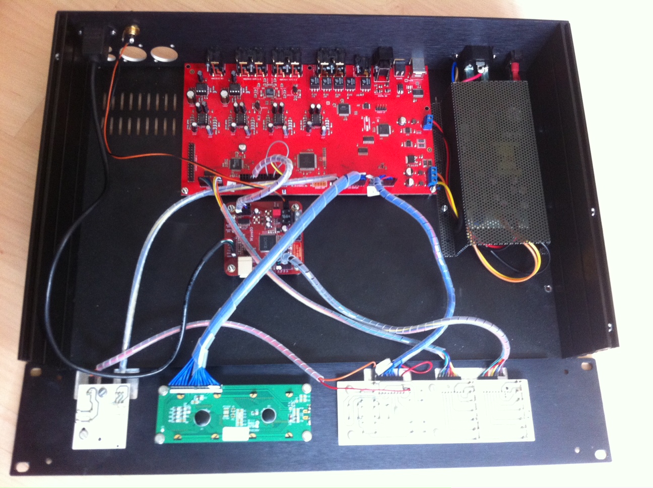

Le projet progresse et on s'achemine vers la mise en service.
1 - Info (récente) : Sur mon montage, j'ai mesuré la résistance interne des sorties analogiques : 148 Ohm en moyenne.
2 - Masses : Tous mes essais ont été fait en flottant, (les masses des cables de liaison doivent être connectées des 2 cotés). Aucun 'fuite' de secteur n'a été décelée et le bruit n'est pas audible (Tad2001 avec SPUD de 1.5 W).
La mise à la terre de la masse génère un peu de bruit dans les sorties analo (quasi inaudible mais visible au scope : c'est un bruit d'origine numérique).
Il faut noter que les masses analogiques et numériques sont court-circuitées par l'alimentation ce qui est dommage.
L'isolement avec le secteur est > 200 MOhm.
En conséquence, à vérifier avec le boitier mais je prévois éventuellement de relier la masse coté analo au chassis par une résistance de 1.5 kOhm pour éviter les potentiels flottants éventuels tout en introduisant un minimum de nuisance, et bien sur relier le boitier métallique à la terre (ceci est d'ailleurs obligatoire). (Voir conflit éventuel avec la mise à la masse du boitier coté alime qui semble prévue par une et une seule des vis de fixation).
3 - Coté PC (Laptop pour dématérialisation et pilotage de Nadja), en cas de souci avec l'alime à découpage, je prévois de réaliser une bête alime à l'ancienne : Transfo à fer, redresseur, filtre et régule par MOSFET - les Laptop a la maison nécessitent 19 V et une capacité de 7 A au plus, donc montage simplissime et sans risque....
Cela dit, avec le proto à masse flottante, aucun souci observé ce jour, ...sauf le bruit du ventilateur du PC !
