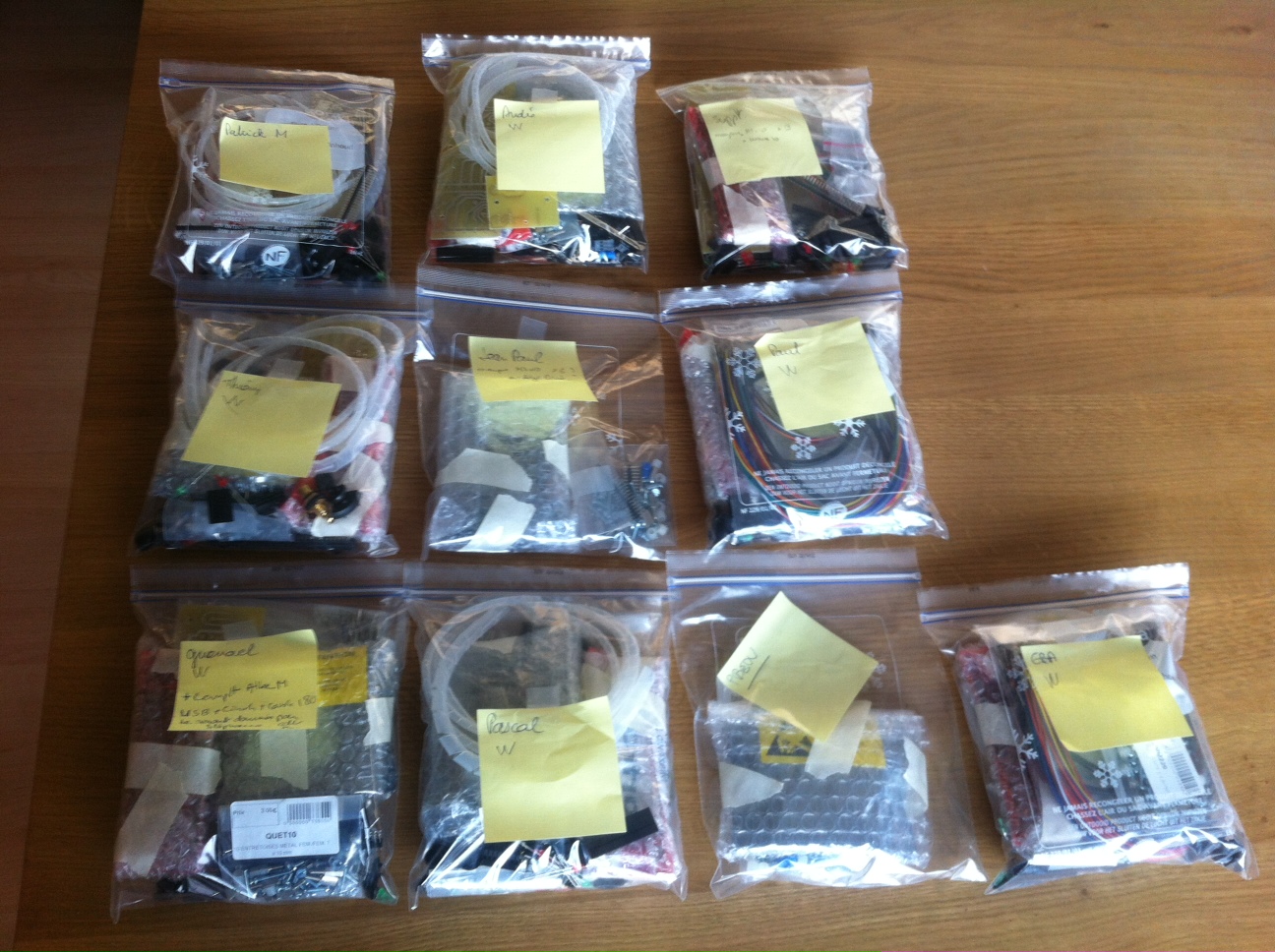

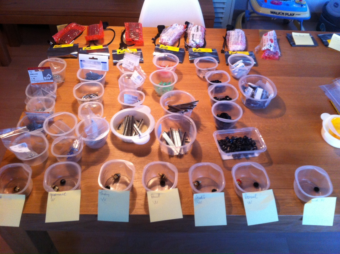

Hello
Voilà, une bonne partie du week-end a été consacrée à la préparation des 10 colis, qui seront confiés demain à la poste Luxembourgeoise en recommandé.
Par ailleurs j'ai pu valider l'entrée par la connexion I2S de la carte WaveIO vers Najda, ça marche Nickel, je posterai le schéma du câble qui est un peu particulier demain.
Merci de me mettre un mail quand vous recevrez les colis, j'espère que tout sera complet.
A+
Jean-Louis
