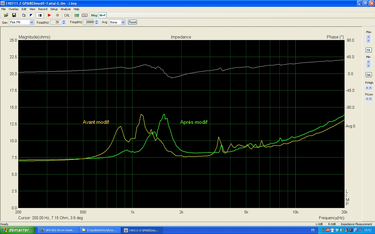

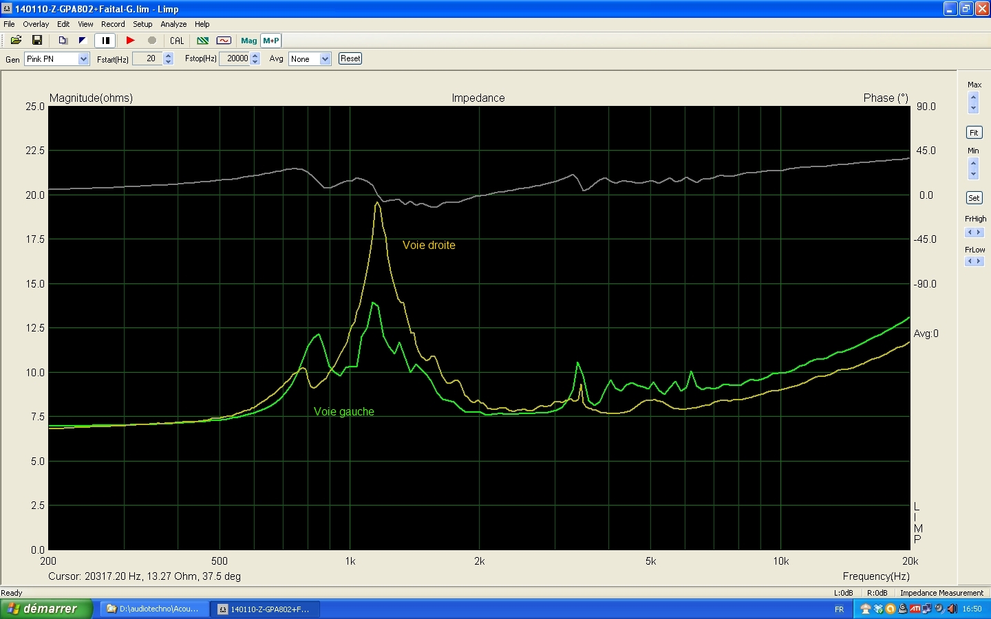

Dans le but de réaliser un filtre passif 18dB/octave quasi-optimal JMLC, Je me lance dans une campagne de mesure.
J'ai (re)mesuré les impédances de l'ensemble de mes HP et notamment les GPA 802-8G.
J'ai été un peu surpris par les différences obtenues entre ces compressions.
Je me suis rappelé que Dominique-Tanguy avait noté une différence de rendement entre ses 802-8G et qu'en les démontant il avait trouvé une sorte de joint en papier sur l'une d'entre elles.
J'ai donc démonté les miennes et j'ai également trouvé un joint identique sur la 802 qui présentait une courbe d'impédance un peu chaotique (l'autre ne possédant pas de joint). J'ai retiré ce joint et refais une mesure.
Sur la deuxième image, on s'aperçoit que le pic d'impédance s'est décalé de quelques centaines de Hz tout en conservant la même valeur.
Que penser de ça ?
Cdlt
Alain

bonsoir, Merci Alain, c'est Super Intéressant
les courbes que tu publies montrent clairement que la mesure de l'impédance électrique met en évidence le fonctionnement du transducteur et que dans un moteur à chambre de compression la distance entre le diaphragme et la pièce de phase est un paramètre fondamental
Ce qui est réconfortant, c'est qu'un 'bon réglage géométrique' améliore mesures et écoutes
Amitiés
Jean-Yves

Bonsoir Alain,
Peux-tu confirmer si la mesure est faite avec ou sans le pavillon ? Je referai une mesure d'impédance demain pour confirmer...
C'est bien, tu as un joint et j'ai l'autre, à nous deux, on peut faire une paire !
As-tu mesurer la réponse avec et sans joint ?
Bonne soirée !
