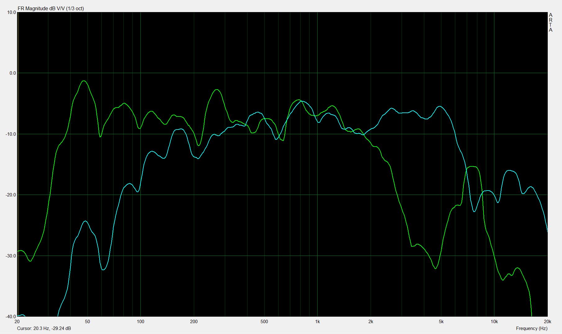

RE: Amortissant dans le caisses de basses et medium
Pour les mesures j'ai aligné les 2 hp sur le meme plan,,, voila donc les mesures sur le meme plan et prises du meme endroit

#54
AndyChris,
Sur les deux derniers fichiers, j'ai à nouveau un départ d’impulsion vers le bas. Avant d'aller plus loin, il faut clarifier ce point, il y a une inversion de polarité quelque part. Cela risque de créer de la confusion pour la mise au point du filtre...
Sous réserve de la validité de la mesure, l'image montre le raccord des deux mesures avec le médium diminué de 4 db. Cela semble très peu par rapport à la fiche technique du HP...
Le raccord vers 300 Hz ne me semble pas judicieux.. Je trouve ça trop bas pour ce HP.
Si on monte (le 2231 semble le permettre) on peut sans doute raccorder directement au pavillon (sous réserve du résultat de la mesure du pavillon.
Je suis intéressé par d'autres avis sur la fréquence et la pente de la coupure entre les deux HP. Personnellement, je couperais plus raide que 12 db...
