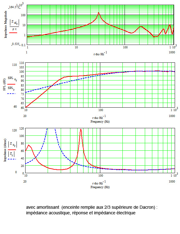

Voici les simuls du JBL dans 175 litres avec et sans amortissant..
Il semble que Fs soit prés de 23 hz ?
Les hp ont ils été mesurés ?
Je suis aussi de l'avis de Charles, plus de surface dans le grave serait cohérent..
Phil.

- comment interpréter les 2 courbes d’impédance ? Je comprends vaguement ce qu'elles représentent mais je ne sais pas quoi en faire
