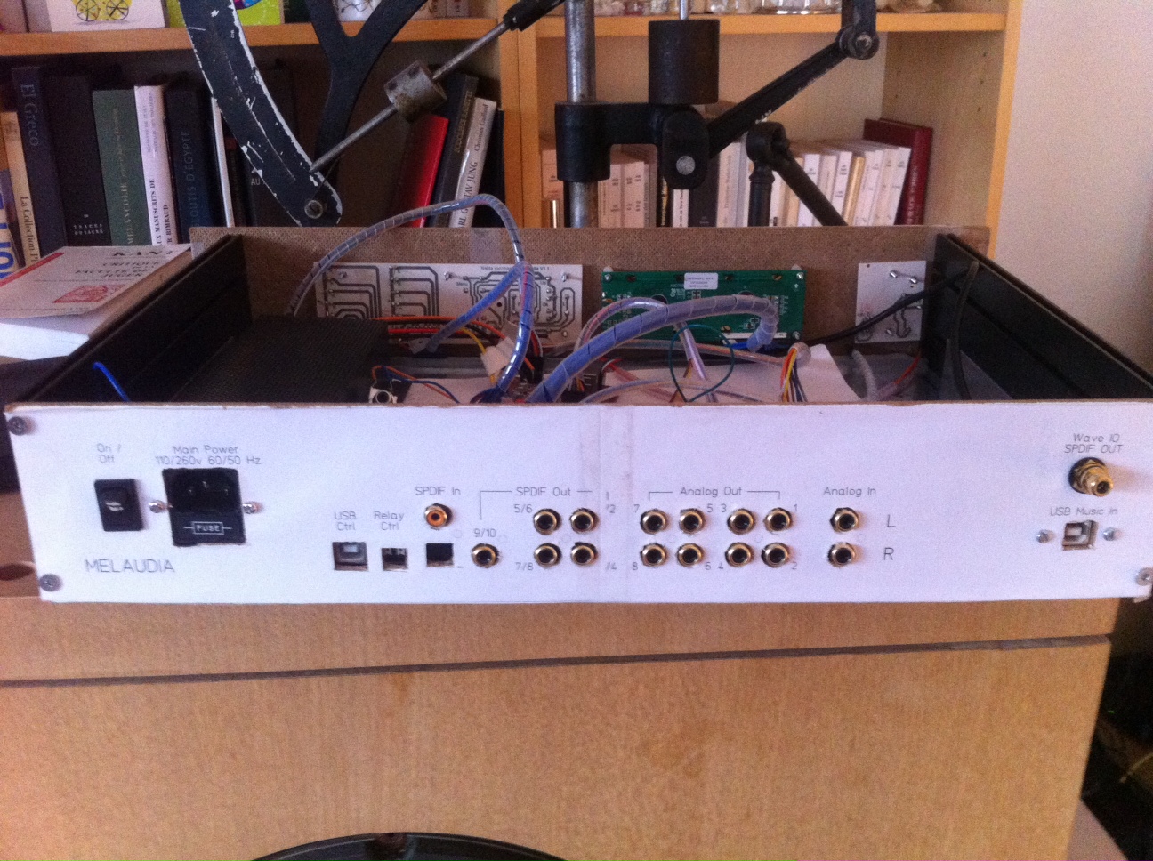

Les travaux ont enfin pu reprendre depuis une quinzaine de jours après mon déménagement (pas prévu au début du projet Rolleyes).
Le passage du proto sur planche en bois à l'exemplaire de présérie s'est averé nettement plus compliqué qu'imaginé.
J'ai reçu la quasi totalité des composants,
- en attente du délai sur la carte USB SPDIF WaveIO, qui est entre deux lots de fabrication
- Bizarrement le plus compliqué a été de trouver un fournisseur capable d'avoir tous les connecteurs internes nécessaires avec les 7 ou 8 formats différents nécessaires et l'ensemble des câbles pré-sertis et de bonne(s) longueur(s) et multicolores pour simplifier leur fabrication et ne requérant pas d'outillage. J'ai finalement trouvé notre bonheur dans le Nevada après quelques bonnes soirées sur Google
- les afficheurs LCD sont sur la route
- jeanpaulp est en cours de tirage des deux PCB définitifs x 15 après quelques variations.

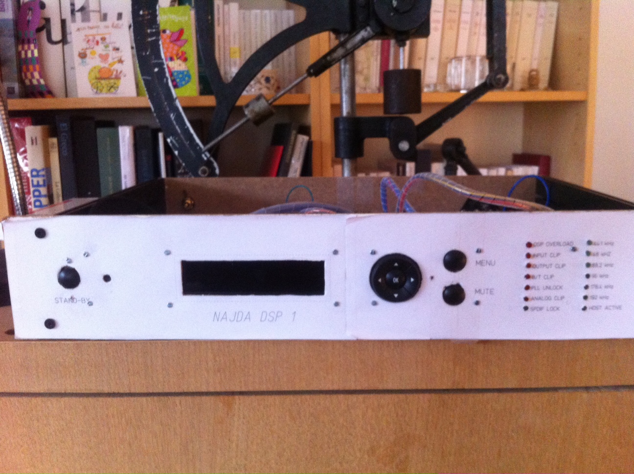

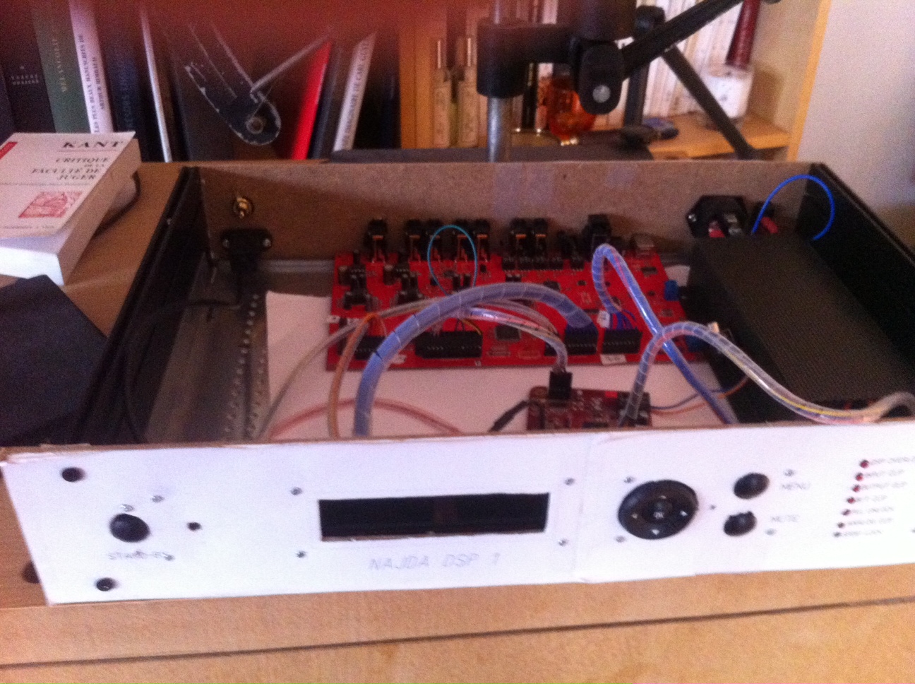

Le coffret représente lui aussi une grosse difficulté, et un poste de coût important, j'ai préféré assembler une version intermédiaire des faces avant et arrière avant de commander mon ex de présérie : bois + tirage papier du dessin issu du logiciel ad hoc afin de bien me rendre compte en "3D réaliste". C'est pas très beau mais m'a permis de corriger quelques bugs et d'améliorer le placement des composants les uns aux autres. Une petite bétise de manipulation m'a fait griller une alim à découpage que j'ai pu remplacer finalement. La dernière difficulté en cours de gestion sur le coffret est la gestion des différents niveaux des 3 contre-platines fixées à la face avant pour que tout soit bien affleurant. Au passage, je viens de décider de supprimer la platine pré-percée de fond de coffret : les écartements entre trous ne conviennent pas bien aux trois types de circuits que nous avons et il faut reperçer plein de trous, pas pratique. On fixera donc directement en fond de coffret.
Le dessin de la carte d'extension 5 ème voie analogique chez WAF a pris un peu de retard, et sa définition a changé puisqu'elle permettra maintenant d'avoir une seconde entrée analogique (ex Tuner + platine disques). J'ai attendu un peu puis ai finalement décidé de continuer en laissant le maximum de place disponible dans le coffret, un perçage ultérieur de la face arrière étant toujours possible.
En discutant avec Nicolas Holzem, le concepteur de Najda qui est également au Luxembourg, il m'a appris - bonne nouvelle - que si on voulait gérer nos propres étages de conversion et/ou de buffer de sortie, il était très facile de faire passer les sorties dans le potentiomètre de volume numérique ce qui permet tout de même de bénéficier de la télécommande.

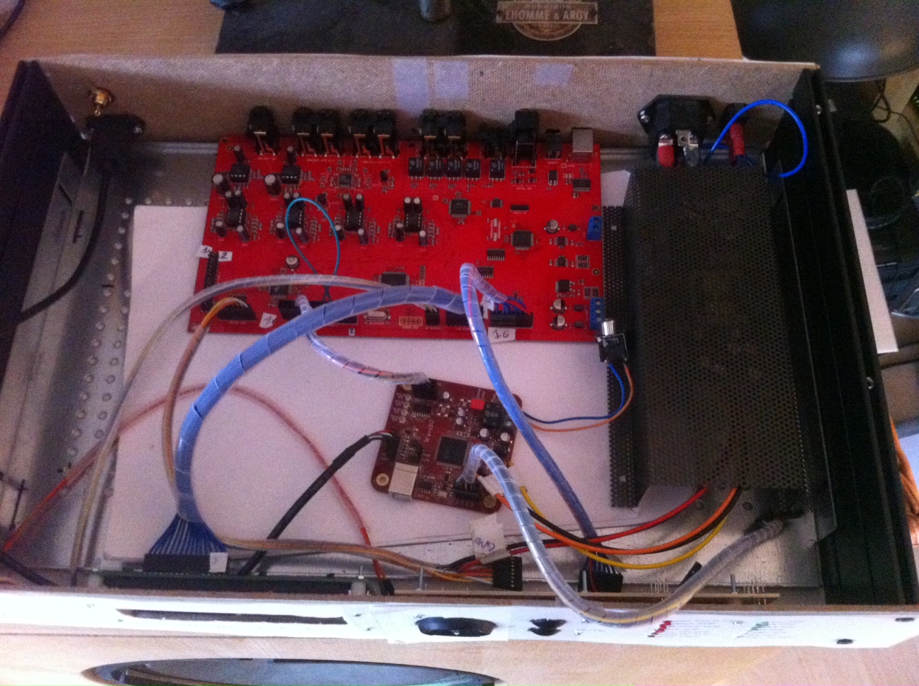

Voilà, c'est plus long que prévu mais ça commence à avoir une bonne tête. J'ai enrobé les câbles en nappe d'une gaine transparente qui permet de diviser par 10 le nombre de fils se baladant, il y a surement encore pas mal de cosmétique là-dessus.

Citation : On fixera donc directement en fond de coffret.
Si je peux me permettre un conseil, j'ai utilisé ça (avantage pas de perçage) :
Alimentation :
http://www.conrad.fr/ce/fr/product/54227...archDetail
Carte Najda :
http://www.conrad.fr/ce/fr/product/53419...m-KSS-MMR6
Vu qu'il y avait un peu de jeu j'ai rajoute une pastille polyamyde M3 pour plaquer la carte :
http://www.conrad.fr/ce/fr/product/52173...-Toolcraft
D'autres rondelles polyamyde ont été utilisées pour isoler les vis de fixation M3 des platines.
Citation : La dernière difficulté en cours de gestion sur le coffret est la gestion des différents niveaux des 3 contre-platines fixées à la face avant pour que tout soit bien affleurant.
Des entretoises nylon 5mm + vis M3 10 mm + rondelles M3 sont tout à fait adaptées avec une facade en alu 4mm avec les boutons MEC soudés sur un PCB.
