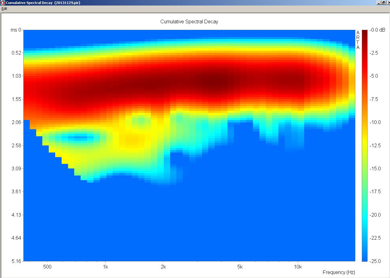

Bonjour Dominique T, bonjour à tous,
Dominique-Tanguy a écrit :Tu peux faire un super système deux voies (et demi avec le sub). je sais que tu es attaché au filtre série. Personnellement, je couperais ce couple pavillon/moteur plus haut en 18 db JMLC. Le GD est déjà à 0,7 ms à 700 Hz.
JMLC a mesuré ce TD4001 sur un pavillon Kugelwellen à ETF 2010. Il avait obtenu quelque chose d'un peu mieux en GD, mais il recommandait la coupure au dessus de 700 Hz. Gràce au filtre JMLC, qui permet de ne pas faire monter le 515 trop haut, je crois que je couperais ce pavillon à 800 Hz en 18db.
J'ai commencé mes mesures avec un filtre 18 dB.
- A suivre...

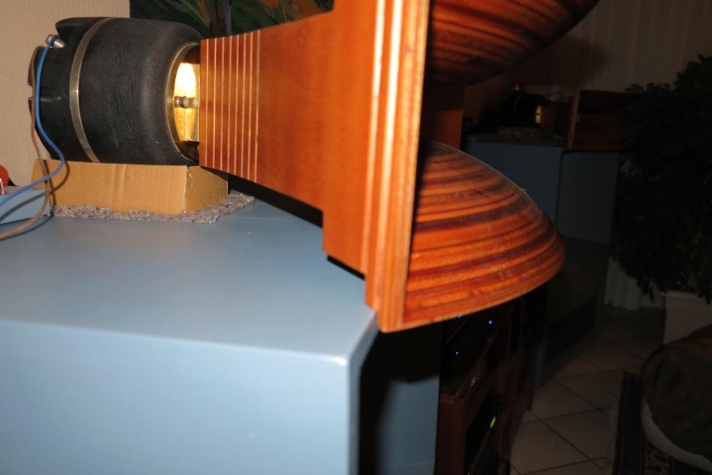

Bonsoir Dul,
En réponse à ton MP, voici la configuration actuelle de mes VOT :
Haut-parleurs : TD4001/TH4001 + 515-8G/VOT.
Filtre : Butterworth 12 dB à 800 Hz avec boost HF.

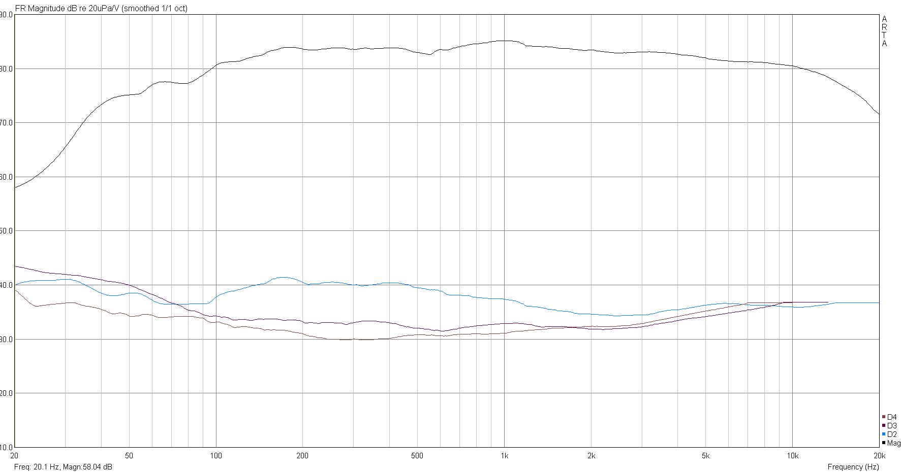

Courbe de réponse dans Arta : En dessous de 100 Hz la courbe n'est pas significative.
