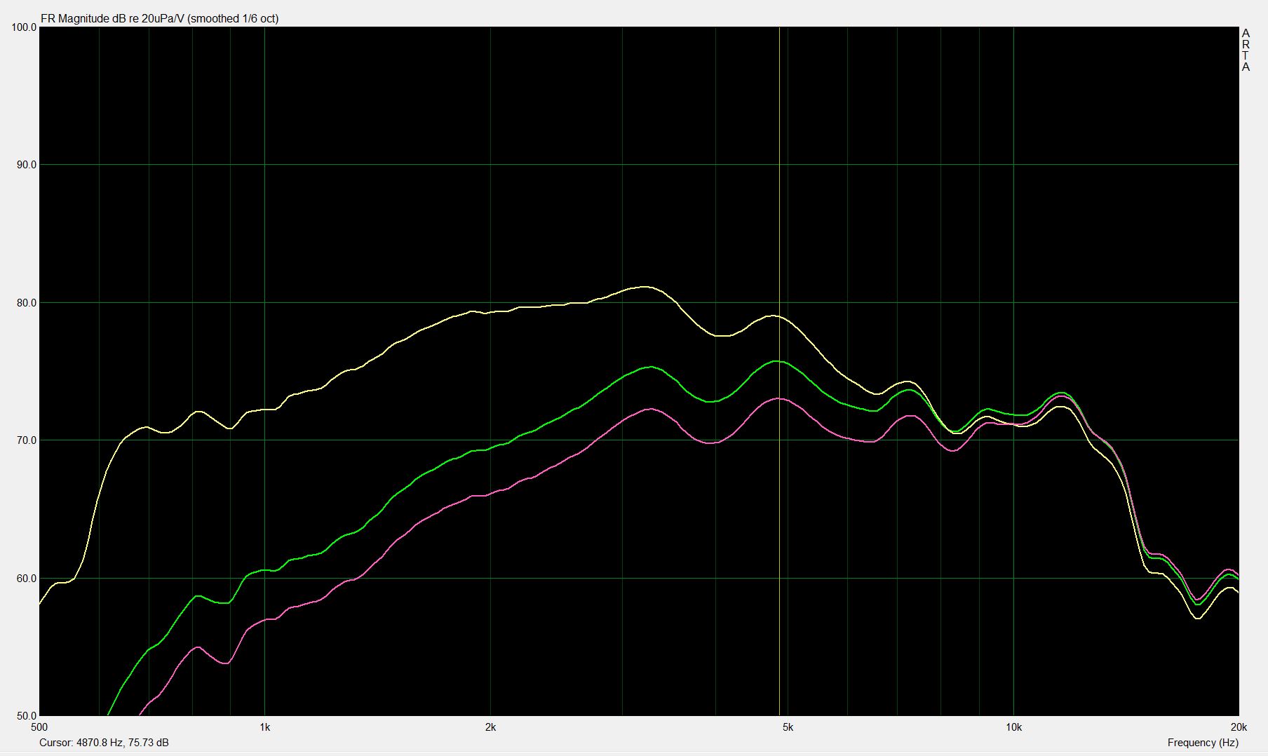

Voici la mesure de l'Iwata 600 avec le 802-8G. Le micro est à 30 cm de l'embouchure du pavillon.
J'ai fait 3 mesures.
La première en protégeant le moteur avec une capa de 18 uF. La coupure acoustique du petit pavillon est très basse, par contre j'obtiens une réponse en cloche (courbe jaune).
J'ai essayé de l'égalisé avec des réseaux RC, mais c'est avec une capa que j'obtiens le meilleur résultat, étant donné que je coupe vers 3700 Hz. 2,2 uF me semble un peu fort (courbe magenta), 3,3 semble intéressant (courbe verte).
Question : Faut il insérer cette capa avant ou après la cellule passe haut à 18db ?

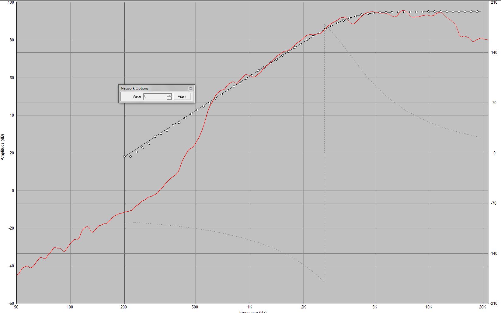

Me me suis lancé dans Speaker Workshop. Fantastique !
J'ai importer la courbe de réponse de l'IWATA mesuré à 120 cm, au point habituel, et la courbe d'impédance non filtré. j'ai créé le filtre tel qu'il est aujourd'hui, sans le Lpad pour l'instant.
J'ai créé la coupure cible et pour l'instant, j'ai l'impression que les valeurs du filtres ne sont pas mauvaises.
Par contre, quand je le mesure, il y a un décalage.
Je continue à me familiariser avec SPW.

J'ai joué toute l'après midi avec différents réglages de Lpad et, effectivement, cela jour un peu dans la réponse de l'aigu. On arrive à gagner 2 db.
En recalculer le filtre avec la nouvelle courbe d'impédance, j'ai trouvé des valeurs un peu différentes que j'expérimente actuellement. On se rapproche de la courbe cible à la mesure. Voici ce que me propose SPW (sans le LPAD) :
J’arrête pour ce soir, je continuerai ce week-end...
Bonne soirée !
RE: GPA 802-8G en tweeter
narshorn a écrit :Je devrais pouvoir simuler ça ce soir avec le nouveau .zma ... Wink
J'en profiterai pour décrire un peu la méthode dans SPW ; import de zma et frd, création du driver avec ces 2 paramètres combinés, création du design de filtre, création de la courbe cible (target) souhaitée, optimisation des valeurs pour se conformer au target, vérification de la courbe d'impédance résultante
