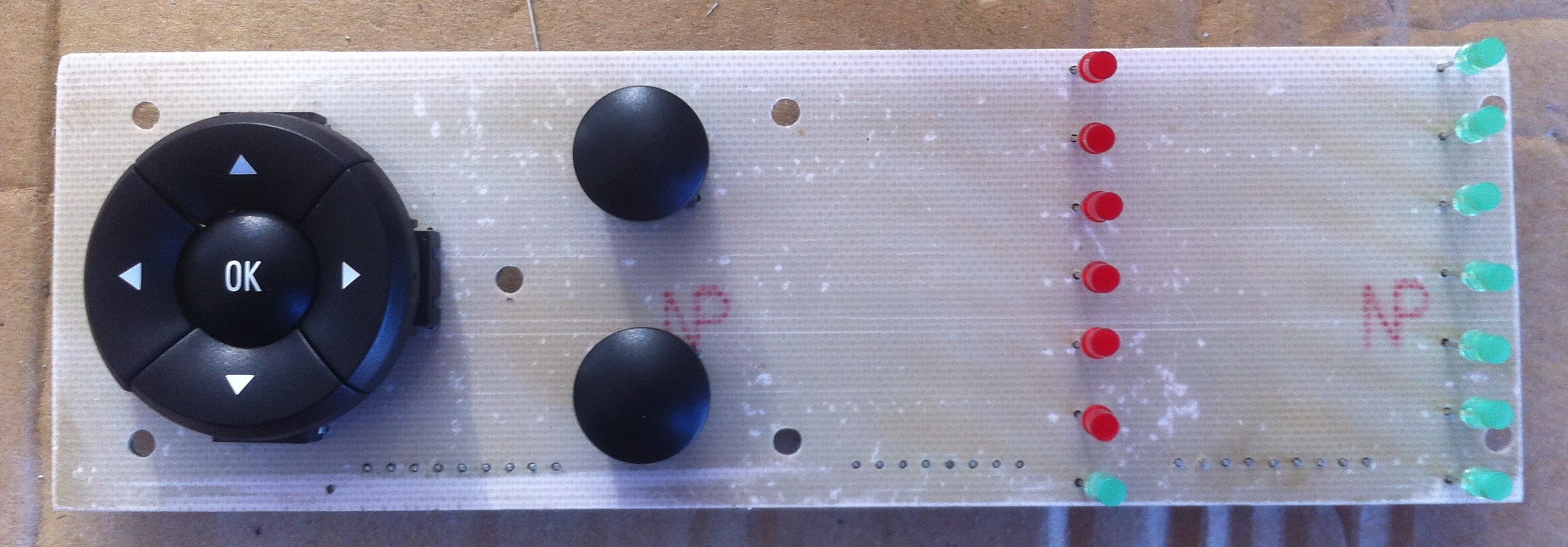

On avance masqués, en silence et lentement car je suis partagé entre la Haute-Savoie, Paris et le Luxembourg, mais on avance. On est en train de gérer un petit problème sur la carte clavier, la datasheet du navigateur est un peu confuse (pour moi en tout cas Rolleyes) et si mon implémentation en fil volant a marché du premier coup, la transcription en CI est plus laborieuse... mais on voit le bout.

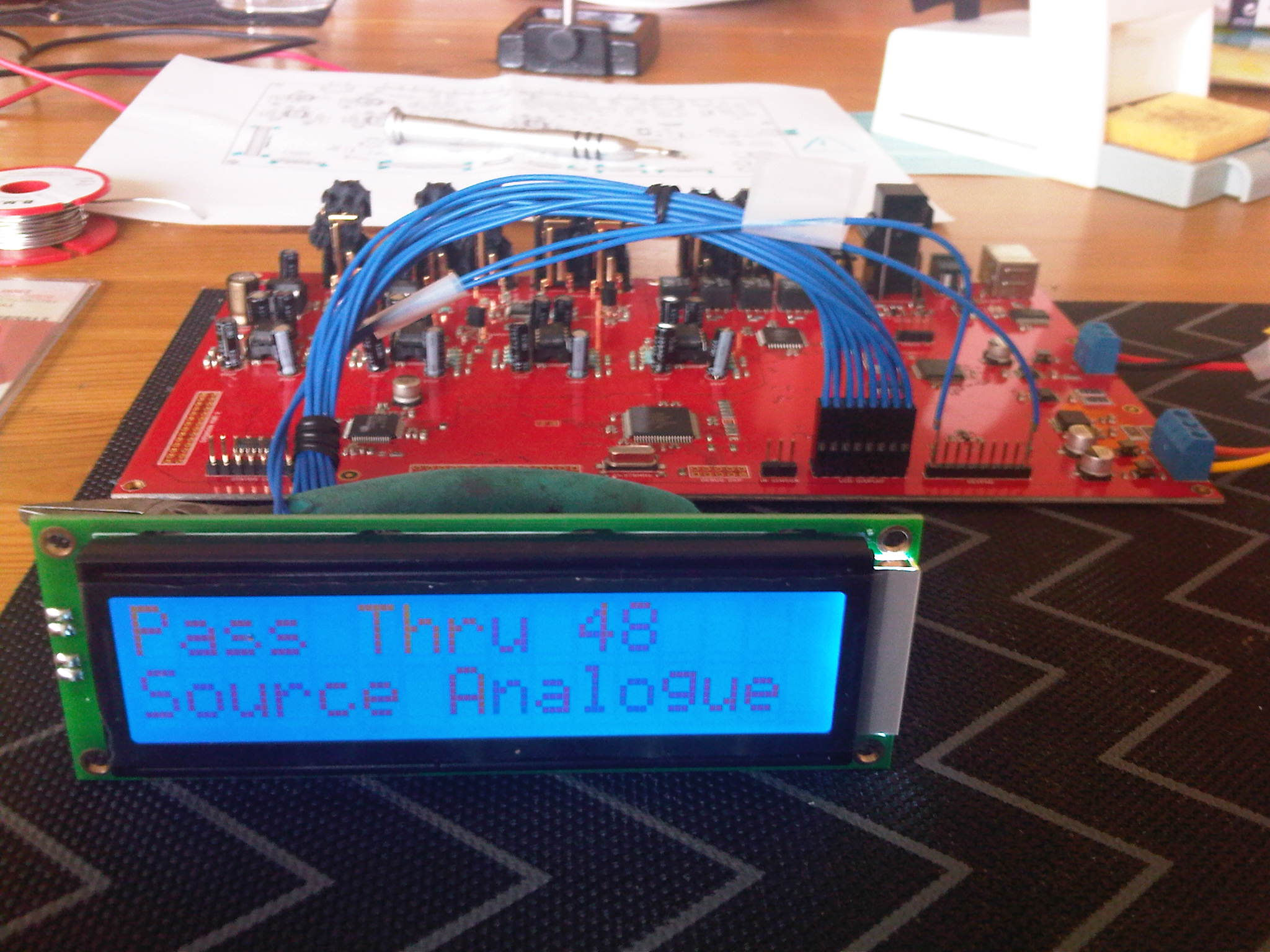

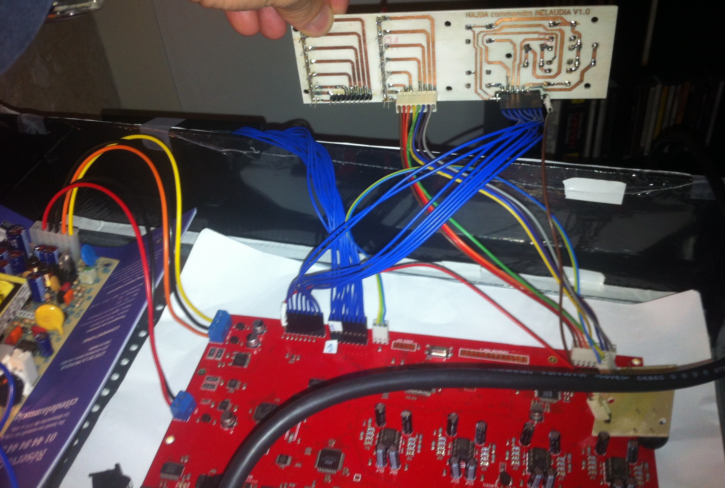

J'ai cablé le LCD ce matin et le bouton standby avec du "dupont cable".
Après avoir vérifié les tensions au bornes de l'alimentation et deux fois le câblage de l'alimentation sur la carte Najda, ça a démarré !!
A suivre ...

Les deux circuits de commande (navigateur et leds d'une part, Standbye et détecteur IR d'autre part sont maintenant validés. J'ai passé un peu plus de temps bloqué que prévu faute à une malheureuse soudure sous un connecteur qui générait un fonctionnement aléatoire qui m'a fait incriminer tout ce qui trainait autour ... mais c'est réglé.

Je pensais que les afficheurs étaient en noir en blanc et j'en vois un avec le bleu MAC.Cool
Cordialement.
