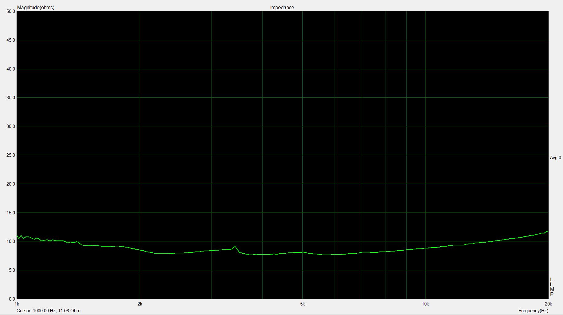

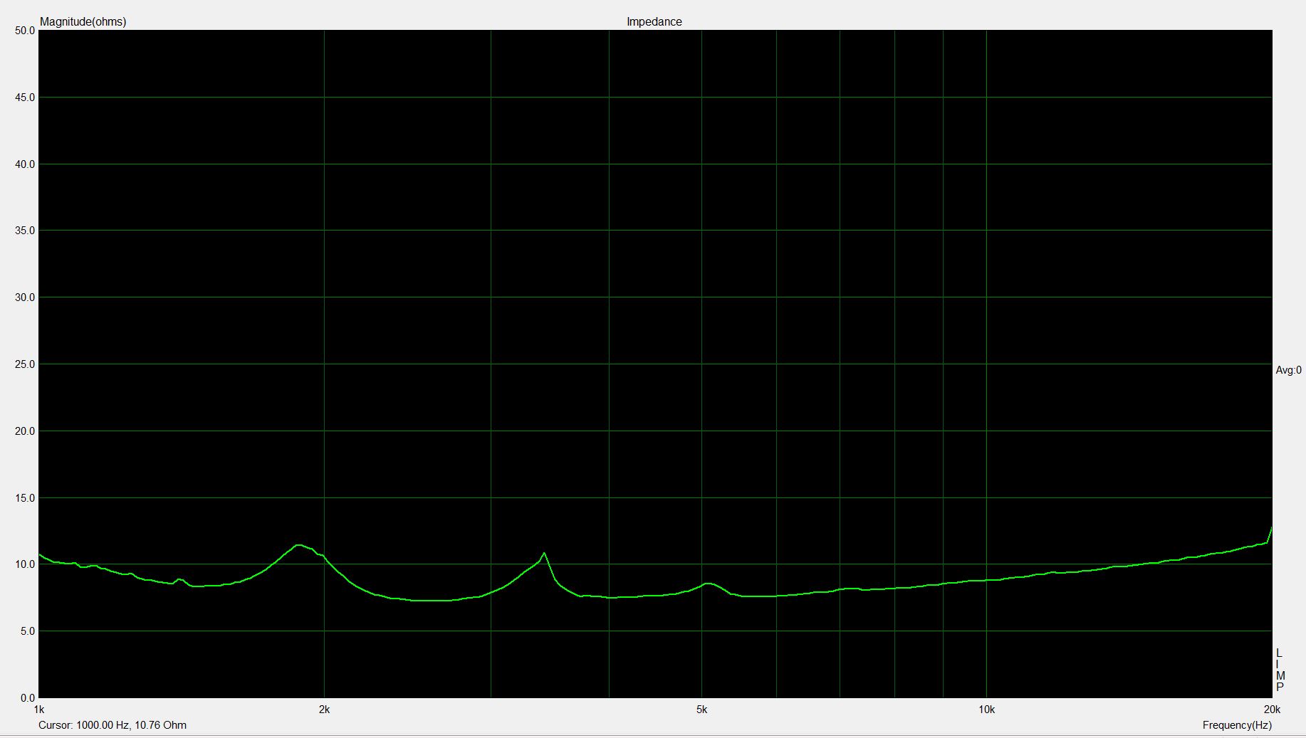

Voilà le résultat des mesures effectuées ce matin. Première étape, mesure de l'impédance des 802-8G, avec et sans leur pavillon. Les deux moteurs présentent des caractéristiques similaires, je n'en présente donc q'un seul.
Jean-Michel recommandera sans doute de linéariser la courbe, pour l'instant, j'ai fait sans mais je suis ouvert à toute suggestion...
Nous avions discuté ici de l'intérêt d'utiliser le moteur seul. D'après la mesure, il semble que le pavillon joue bien son rôle car la courbe d'impédance est moins chahutée avec le pavillon que sans.

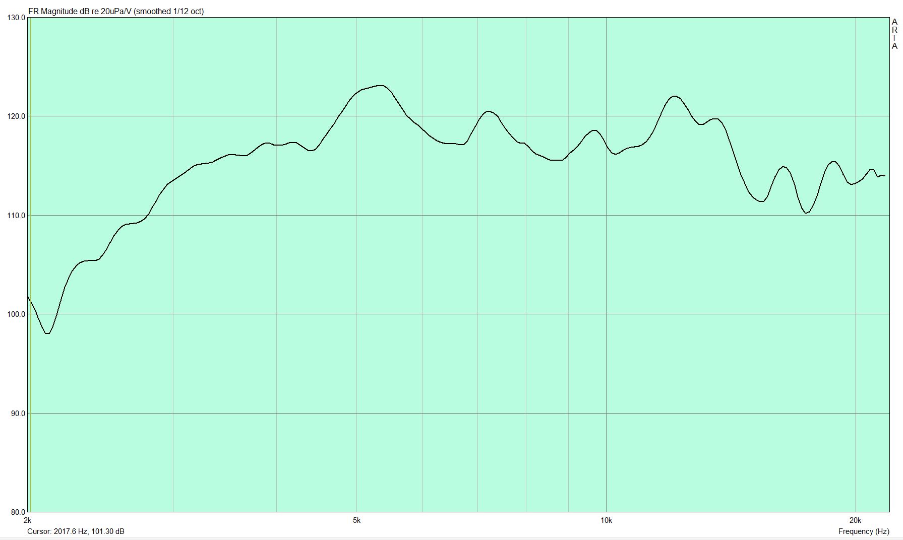

Voici maintenant, avec ARTA, la mesure du moteur seul, micro placé à 15 mm de la gorge, et une deuxième mesure, avec le pavillon, micro place à 15 cm de l'embouchure.
Je joins aussi les deux fichiers PIR, si Jean-Michel veut vérifier d'autres paramètres (renommés en ZIP).
A première vue, j'ai l'impression que le petit pavillon se comporte bien. Je vais couper très haut et d'après ce que j'ai vu, je ne serai pas gêné par la remontée du GD.

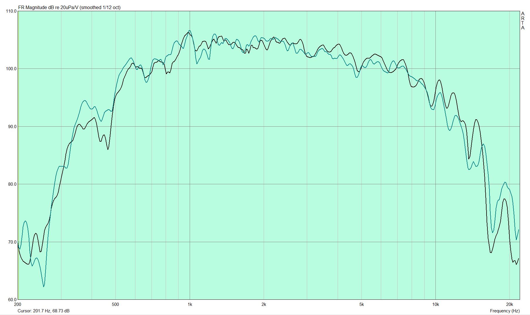

Je garde bien sûr l'excellent JMLC 18db quasi optimal pour la séparation grave médium, mais comme je laisse filer les 1505B naturellement, j'ai refait une mesure de 291-16A, de chaque côté, pour optimiser le point de raccordement avec les 802-8G.
Voici la mesure des 1505B, gauche et droite, mesurés à 1m et en sortie de filtre (Fx 730 Hz):
Au vu de cette courbe, je décide de tenter un filtrage à 6db des 802-8G.
Le filtrage à 6 db des 2404 ou 2405 ne me donnait pas de bons résultats, probablement à cause de la remontée de la distorsion. Les 802-8G descendant beaucoup plus bas, le filtrage à 6 db redevient une option valable, et correspond à peu près à la pente de coupure naturelle des 1505B.

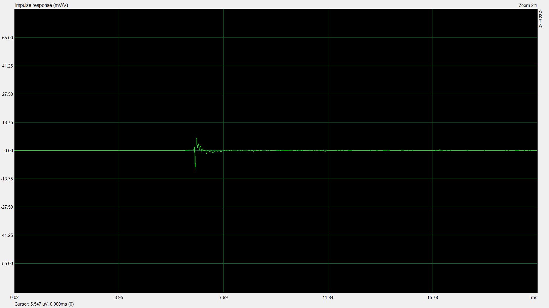

Je suis donc parti sur un filtrage du medium aigu avec 2uF (condensateurs papier huilé) et j'obtiens ça (je joins les PIR renommés en ZIP):
Impulsion :
La bobine du tweeter (802-8G) est reculée d'environ 25 mm par rapport au 291-16A.
Réponse entre 500 et 20000 Hz :
Phase :
CSD :
Group Delay :
Pour le group delay, j'ai un gros doute et je vais avoir besoin de conseil. La mesure semble indiquer un retard du boomer alors que je suis réglé comme indiqué par la théorie (avance du boomer, croisement du medium) et que le résultat à l'écoute est excellent...
