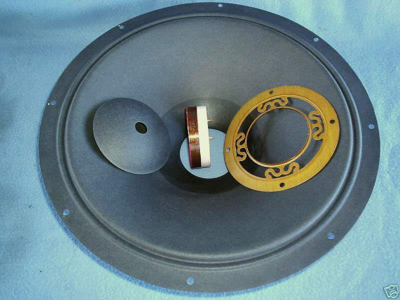

Bonjour a vous tous. Le devissage des suspensions a ete abandonne pour des raisons de couts, sinon le prix du haut-parleur serait devenu trop eleve avec les annees. Stephane, j'ai trouve la photo du kit de "recone" original de tes hp. Peut-être que cela pourra t'inspirer. Bien a vous. Charles.

Quel beau matériel !!!!! Merci Charles .
Michel .
