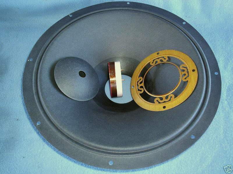

tu vas essayer de le remembraner avec une mebrane de 515 ?
On connait le son du 515 original , on lui préfère le son avec la membrane du 515 B , mais pourquoi pas à l ' occasion de se la réécouter , puisqu' elle montée avec des vis et donc démontable et remontable .

Bonjour a vous tous. Le devissage des suspensions a ete abandonne pour des raisons de couts, sinon le prix du haut-parleur serait devenu trop eleve avec les annees. Stephane, j'ai trouve la photo du kit de "recone" original de tes hp. Peut-être que cela pourra t'inspirer. Bien a vous. Charles.
Quel beau matériel !!!!! Merci Charles .
