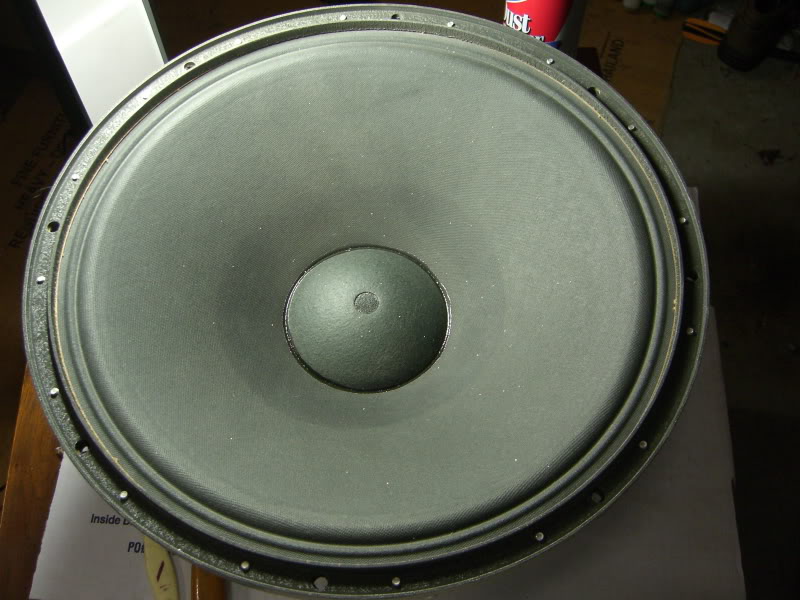

Bonjour a vous tous. Merci Altermaniac pour les photos de famille. Tu peux aussi demander a GPA si la membrane 035400 (celle de leur 515-C) aura quand meme le meme type de bobine que la bobine originale des tiens afin de retrouver le meme Qts environ. Ils peuvent tres facilement rebobiner le meme type de bobine. Bien a vous. Charles.
Bonjour Charles, GPA m'a effectivement proposé la ref 035400 en réparation, les supports de bobine sont maintenant en Kapton et non plus carton, comme les vieilles membranes ALTEC, les colles sont aussi différentes, ce qui explique la tenue en puissance de 150W au lieu de 75W et 30W pour les plus anciens hp.
N'y connaissant rien, je crois que le Qts est une valeur calculée et non mesurée, me trompe-je?
Je peux demander à GPA une bobine sur mesure, mais j'imagine que cela a un coût!!!

Bonjour a vous tous. Altermaniac, le Qts est calcule et mesure. La longueur des bobines des haut-parleurs a augmente lorsque la compliance des suspensions a elle aussi augmente, ce qui a également augmente le Qts, l'inductance du moteur et la puissance admissible. Comme tu dis, la forme de la bobine qui est en capton au lieu de papier, augmente aussi la tenue en puissance au meme titre que la classe de temperature: A-45 degre C, B-80 degre C, F-115 C, H-150 C etc.., de l'isolant du fil. Ce qui a permis aux compagnies de reduire le diametre du fil pour economiser sur le cuivre. Tu peux toujours demander a GPA si c'est possible d'avoir la meme bobine (ou presque) soit, le meme nombre de tours avec le meme diametre de fil que les originaux. Le prix ne devrait pas etre trop eleve par-rapport aux bobines standards, car c'est le meme "set-up" et la forme sera en capton. Bien a vous. Charles.

A Ghislain, à propos des Hp IPC dont tu as parlé, le 515 avec l'étiquette rouge est bien un ALTEC LANSING, en effet suite à ton message, j'ai fait quelques recherches sur IPC, effectivement le 515 est bien sorti sous cette marque et référencé LU????, les 288 ont aussi existés sous cette marque.
Quels étaient les liens entre ces marques?
Quelques images glanées sur le net:
Comme on peut le voir ce sont des copies conformes, ils doivent être encore plus rare!!
Bien à vous Stéphane M.
IPC (International projector Corporation) est un fabriquant de projecteur et Altec Lansing lui a fournis de 1930 a 1950 de HP (type 515 et 288) en OEM.
Après, était il modifier sur cahiers des charges ou juste rebadger ?

Bonjour a vous tous. Altermaniac, Altec, tout comme n'importe compagnie, a fabrique pour d'autres compagnies. Le IPC est en fait un Altec. J'aimerais bien que GPA refasse ce type de cone avec suspension periferique integree au cone. J'aime bien ce type de haut-parleur. Bien a vous. Charles.
