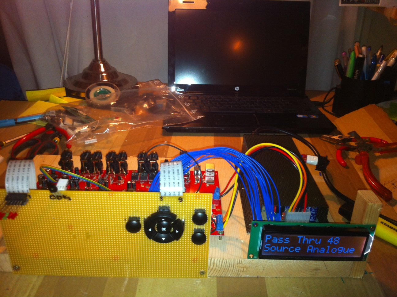

Bonne nouvelle,     mise à feu réussie ce soir - rien n'a brulé Big Grin - même si le montage est encore loin de celui de JCGA, on travaille d'arrache pied avec pvrx pour faire un beau boitier. Pas encore raccordé à mon système.
J'ai changé de technique de câblage pour adopter celle préconisée par Pascal Guérin, beaucoup plus rapide et fiable que ma technique initiale.
A suivre
Jean-Louis
