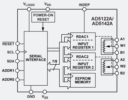

Un potentiomètre numérique ou digital potentiometer pour les recherches web, n'a que le pilotage de numérique, la division du signal est analogique, certes par réseau de résistances intégrées commutées par des semiconducteurs. Un intérêt de ce pilotage numérique est de pouvoir démultiplier les pistes pilotées, par exemple pour un réglage de volume en aval d'un DSP 8 voies, avec bus sériel commun à quatre DigiPots dual channels. Une mémoire assurant le maintient de la position virtuelle après alimentation coupée.
Il n'y a donc pas de conversion analogique - numérique, ni de double conversion. Mais un pilotage à N positions fonction du nombre n de bits. N = 2^n : 256 positions pour un octet au mot de pilotage.

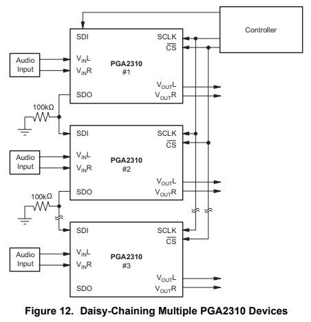

J'ai fait une comparaison entre un potentiomètre numérique (PGA2310) et un potentiomètre ALPS sur un préampli et je n'ai vraiment pas trouvé de différence audible.

(16/09/2026-10:45:29)escartefigue33 a écrit : J'ai fait une comparaison entre un potentiomètre numérique (PGA2310) et un potentiomètre ALPS sur un préampli et je n'ai vraiment pas trouvé de différence audible.
Bonjour Gérard,
Dans ce datasheet, une illustration d'un point évoqué à mon message #3 :
"par exemple pour un réglage de volume en aval d'un DSP, avec bus sériel commun à quatre DigiPots dual channels"
Je me lancerais bien sur ce projet, si plusieurs intéressés. Pour DSP 8 voies (bien sûr utilisable en 6 voies)...
Jean-Marc.
