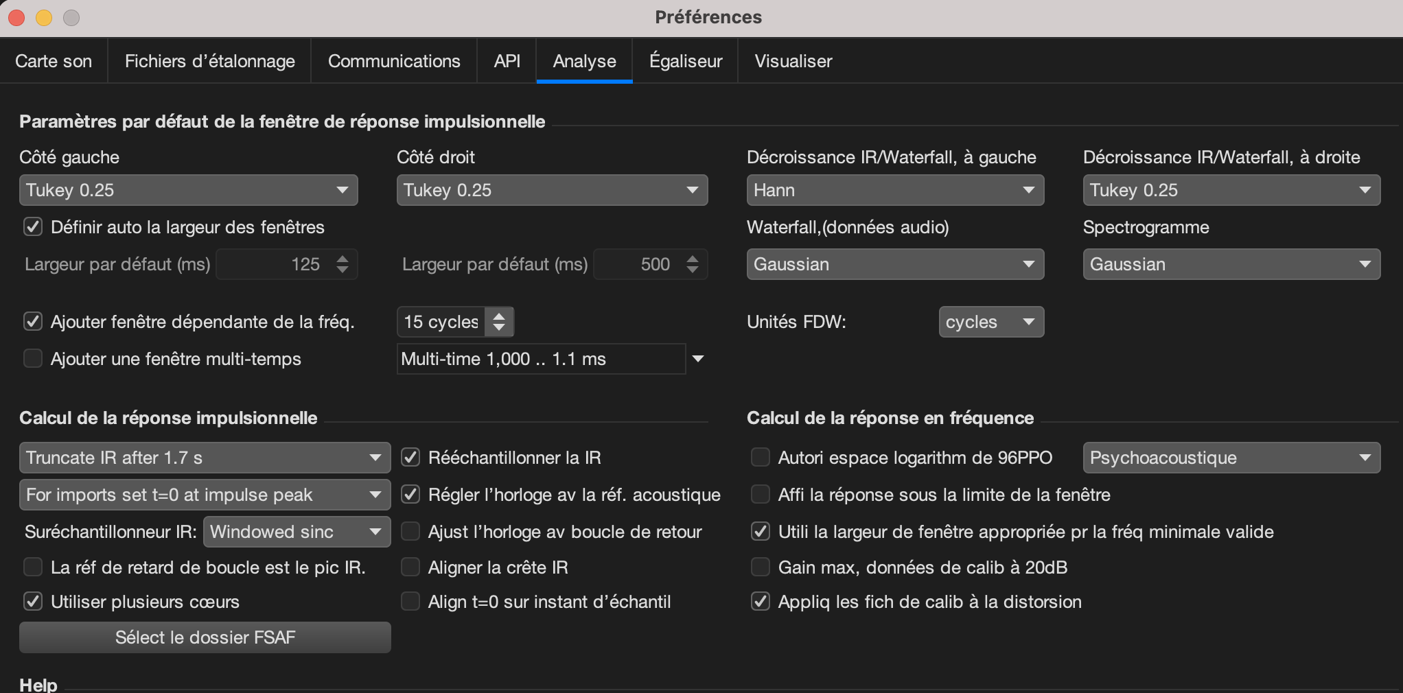

Il y as. un autre menu qui me pause problème , la bonne configuration de ce menu selon que l'ont utilise la fonction loopback ou acoustique .

Ce qui est peut-être perturbant c'est la traduction en français du logiciel, par rapport aux explications (ex en bas à droite "loopback..." remplacé par "utiliser plusieurs coeurs"

(06/09/2026-12:17:42)Ha-Re a écrit : @ JL pour ces réglages un peu finaude, c'est Jimbee qui les a expliqué à tout le monde, je le laisse te répondre c'est plus sûr.
Ce qui est peut-être perturbant c'est la traduction en français du logiciel, par rapport aux explications (ex en bas à droite "loopback..." remplacé par "utiliser plusieurs coeurs"  Bonjour Greg,
En fait "Utiliser plusieurs coeurs" c'est par rapport aux coeurs du microprocesseur, on autorise ou pas la répartition du calcul sur plusieurs coeurs ...
Dans le genre bien troublant il y a également le dossier FSAF ...
Il y a un empilement de fonctionnalités qui nuit à la compréhension du logiciel.
Il devrait y avoir un plusieurs degrés d'accès à REW, l'édition d'un REW Lite par exemple avec uniquement les fonctions essentielles et un paramétrage basique, serait une bonne solution.
Ou l'adoption d'un mode standard et d'un mode avancé pour ceux qui en ont besoin.
