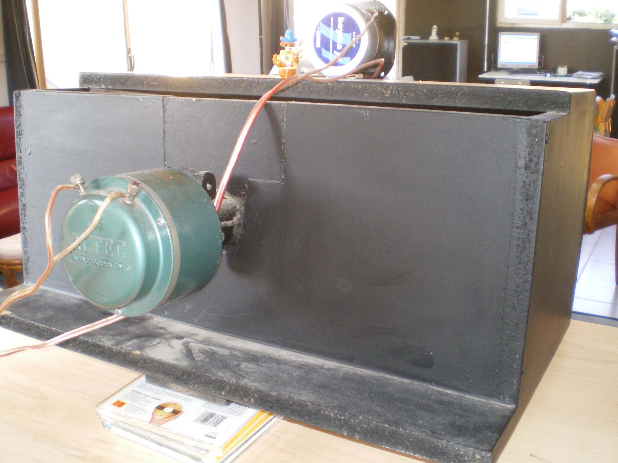

Sinon quelques photo de mes compressions 802D sur mes 511 modifiées: béton dans la partie arrondie à l'avant, embouchure lissée à la pâte à modeler, réalisation d'un caisson pour sablage...très efficace!
Bien à vous Stéphane M.
