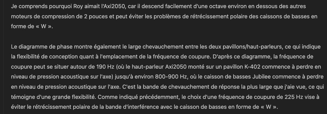

Allusions à une coupure à 190Hz possible avec un pavillon bien plus petit qu'un Sato (lire vers les 1/4 de l'article):
(Klipsh Jubilee)
https://community.klipsch.com/topic/1992...-bass-bin/
