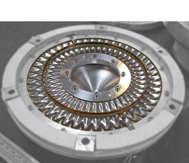

Bonjour à tous.
(pour niveller les textes d'origines différentes toutes les polices sont en taille 3)
Je mets à plat mon questionnement ici sur Mélaudia, plutôt que d'y réfléchir seul, de sorte que ceux qui me liraient et seraient intéressés en bénéficieraient.
Et ceux qui participeraient en répondant seraient bien sûr les bienvenus.
Je me questionne sur ce que donneraient des moteurs Celestion Axi2050 sur mes pavillons Sato.
https://celestion.com/product/axi2050/
J'ai questionné vite fait l'IA sans penser à en communiquer ultérieurement les résultats...
Puis j'ai remis un peu les données en place en fonction de mes errances perso dans les questions/ réponses, ex : la profondeur du pavillon varie selon que je pars de la membrane du moteur, ou de la gorge du pavillon (1,80m ou 1,90m / à la louche)
Les questions réponses in fine m'ont semblées suffisamment intéressantes pour vous les partager ici.
Précisions importantes pour limiter les risques de HS :
Je tiens à rester en filtrage analogique et a retarder les positionnements des transducteurs en les déplaçant physiquement.
Le choix de partir sur un moteur 2" permet d'avoir un pavillon moins long qu'en partant d'un 1" style Lamar (qui m'obligerait à avoir un recul physique extrêmement long pour aligner les autres transducteurs)
Pour des raisons persos je préfère le filtrage analogique. Donc si vous êtes en désaccord avec ma démarche mais qu'un revanche vous avez des réponses sur le reste des questions abordées (choix des fréquences de coupure, risque de casse membranes, charge acoustique du Sato, etc) je vous remercie d'avance de bien vouloir me répondre quand même
Pour + de lectures : voir le lien direct sur la recherche IA avec des liens divers en + que mon texte copié collé ci dessous ne transmet pas.
Ce copié collé présente l'avantage de mieux mettre en pages les données, et de raccourcir l'ensemble en supprimant les renvois aux divers liens connexes :
(il faut remonter au début des questions, le lien ci dessous ouvre sur la dernière question uniquement) :
https://share.google/aimode/JHCHxQgdOryW0D85X
