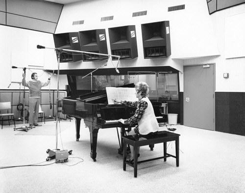

POur le fun voici une photo de 4 828 intallées en monitoring
Bonne soirée.

Sato a écrit :Bonjour André, ou effectivement le 414 pemetrait surement un meilleur raccord avec des compressions, c'est un HP exceptionnel.....par contre il manquera peut etre un peut de "poids" pour bien se raccorder aux 515 montés dans le 211....enfin je pense?.. ce ne sont que des avis..rien de plus....
Bonne soirée.
Oui, c'est un éternel dilemme, c'est pour ces interrogations que je n'ai pas basculé vers une solution JBL 2245H + Altec 414 à la place de mes 515..... Pas simple, pas simple de raccorder le 414 en bas, pas simple de rompre l'homogénéité du 515....
Sympa la photo
