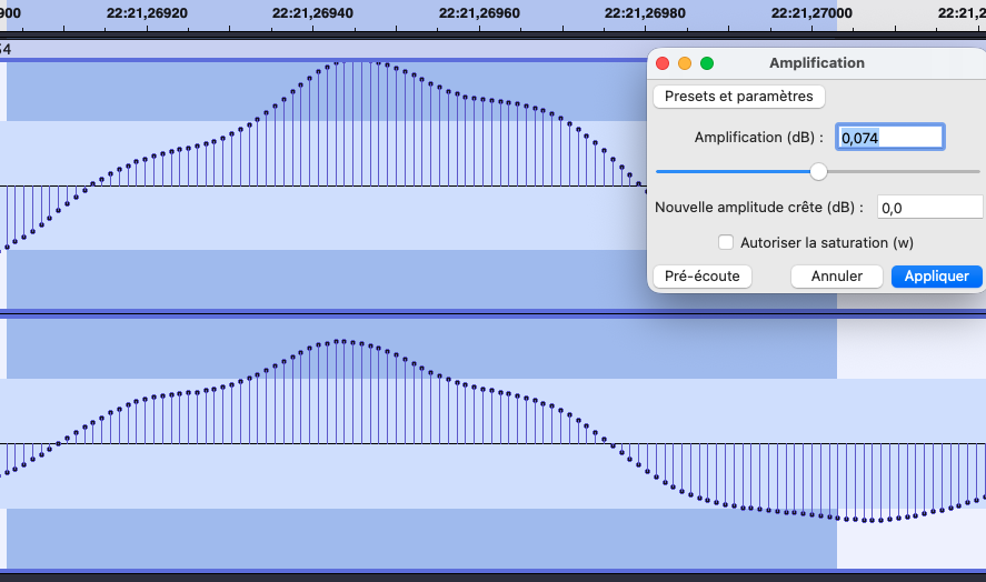

(26/07/2026-11:19:30)zeroundemi a écrit : Y a-t'il eu mixage ? (au sens de : mélangeage de pistes en studio, après les prises de son)
Image ci-dessous : la preuve visuelle que des écrêtages (dans le domaine numérique) ont bel et bien eu lieu Je ne sais pas d'ou ça vient mais perso dans Audacity je n'ai pas d'écrêtage.
Et pour bien saisir 4 samples = 1/10000 s
