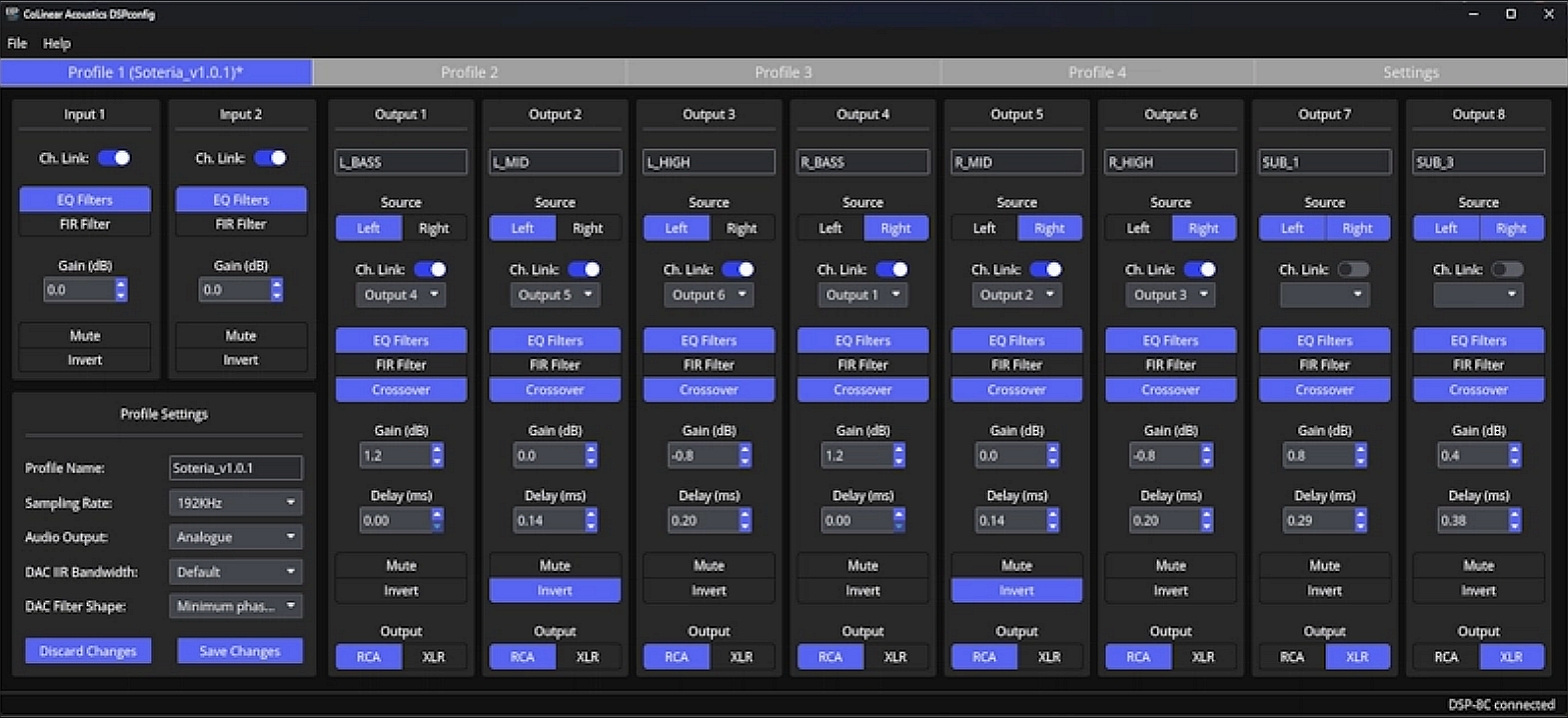

(19/07/2026-12:38:27)RM8Kinoshita a écrit : Salut mastro,
Citation :dans les inconvénients :
j'ai constaté qu'il n'était pas possible de changer de profil directement
par l'interface ,les configs s'affichent bien ,mais ne sont pas activées.
Il faut ensuite valider par "OK" (touche centrale du pavé) pour activer le profil pré-sélectionné avec les flèches laterales
crdt
bonjour RM8 ,
l'ecran du DSP , n'est pas très visible chez moi , pour un usage de la telecommande à plus de 4m de distance .
oui y a aucun problème pour changer de profil par la télécommande , mais j'ai pas réussi à le faire par l'interface du DSP qui est beaucoup plus accessible pour moi de ma position d'écoute avec le PC portable sur la table de salon .
j'ai peut être manqué une manip ??

Je pense qu'avec le firmware actuel, l'écran de conf est pensé pour réglages/save et import/export profils, le reste se faisant quotidiennement à la télécommande.
Mais ça pourra peut-être évoluer dans le futur, il suffit de demander aux auteurs de l'implémenter dans le prochain firmware Smile

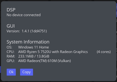

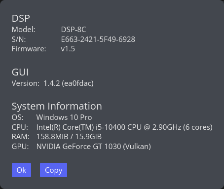

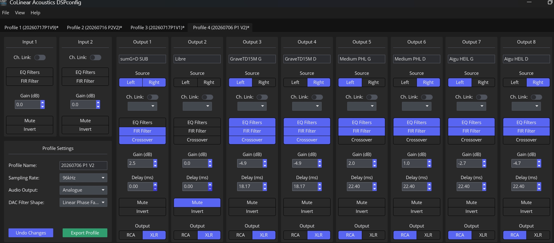

Autre chose, ta copie d'écran est différente de la mienne, au niveau gauche notamment,
Tu es en quels versions de logiciel / firmware ? Je suis en v 1.4.2, firm. v1.5 (W10/11)
crdt.
(19/07/2026-15:36:14)RM8Kinoshita a écrit : Je pense qu'avec le firmware actuel, l'écran de conf est pensé pour réglages/save et import/export profils, le reste se faisant quotidiennement à la télécommande.
crdt.

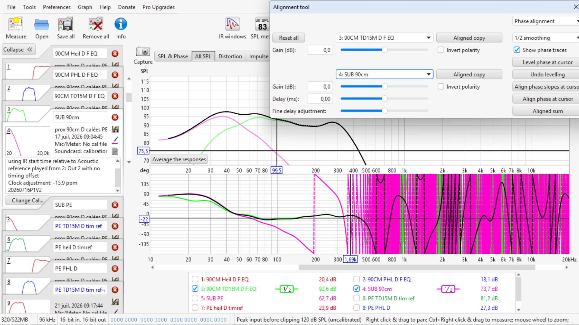

j'ai partagé l'interface du site Colinear , Aujourd'hui j'ai pas le DSP sous la main pour verifier son firmware ;-)
mon interface actuelle est très similaire à celle de la Demo avec 4 exemples de profils plus ou moins anciens en fonctions des corrections :
Ok, je comprends mieux !
Ici voilà les versions installées et ID matériel

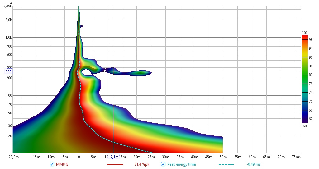

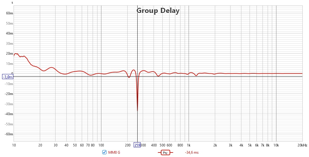

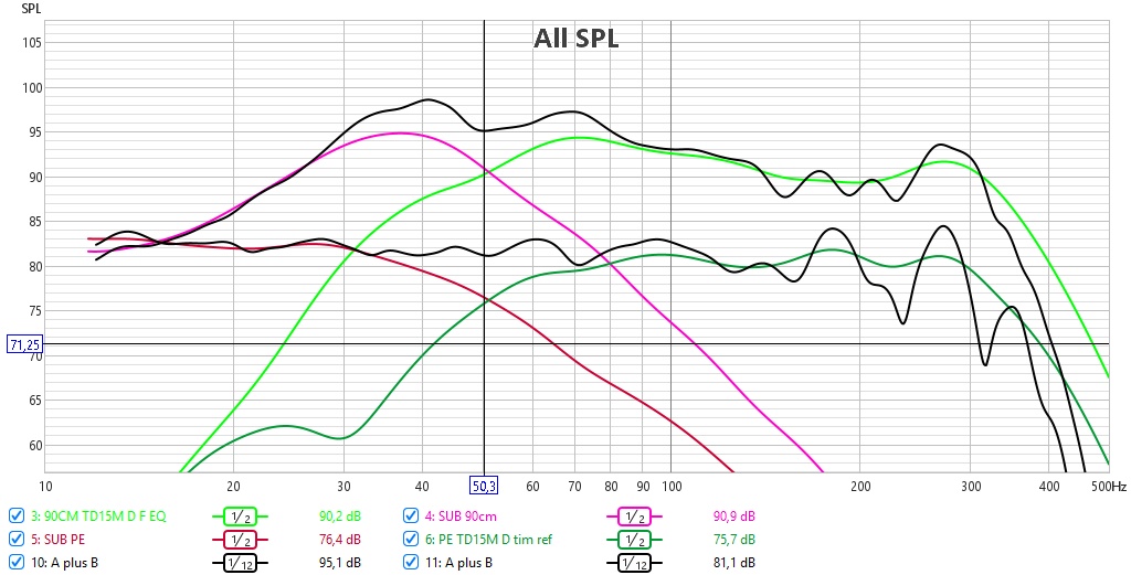

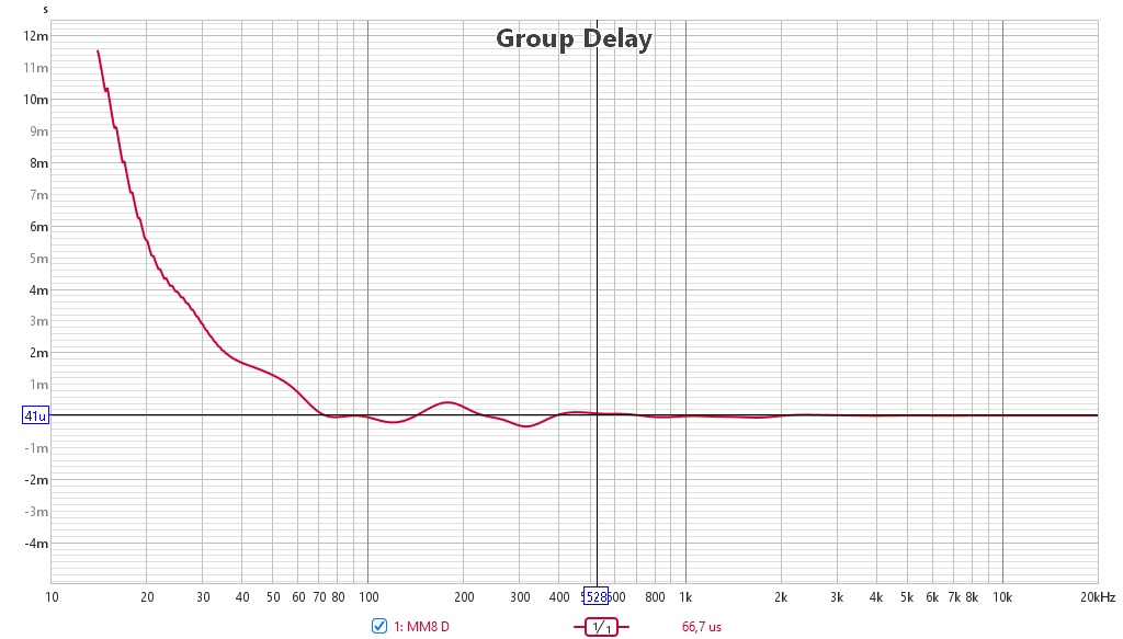

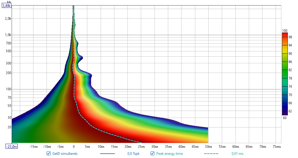

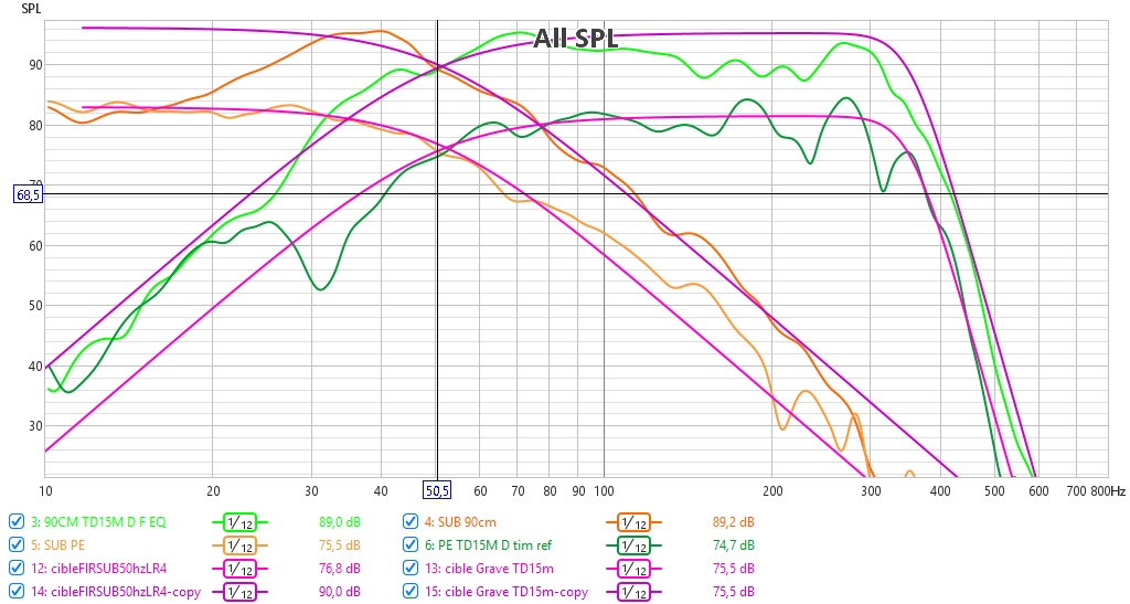

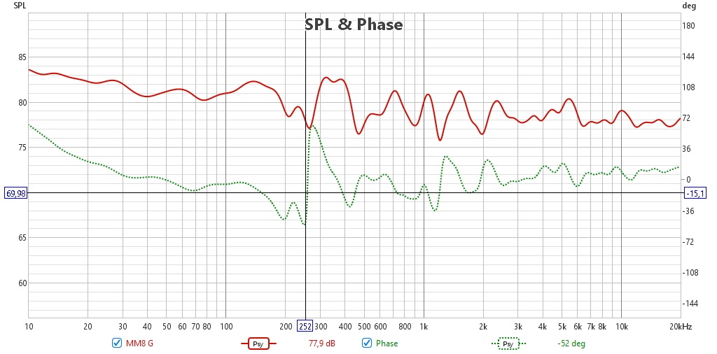

graphes SPL , Phase ,DG ,  Wavelet tres recents recents relevés au PE sur la nouvelle 4 voies MM8:
du coté gauche je constate une reflexion (sol ou plafond ?) qui reste encore à corriger .

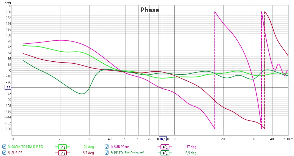

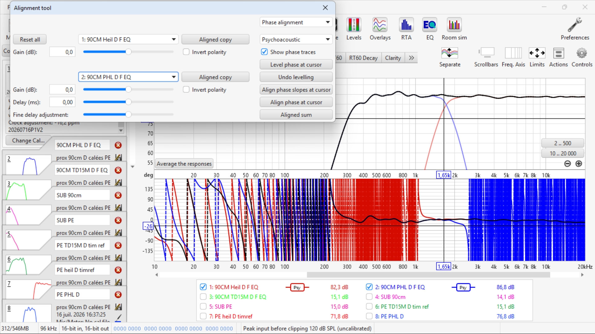

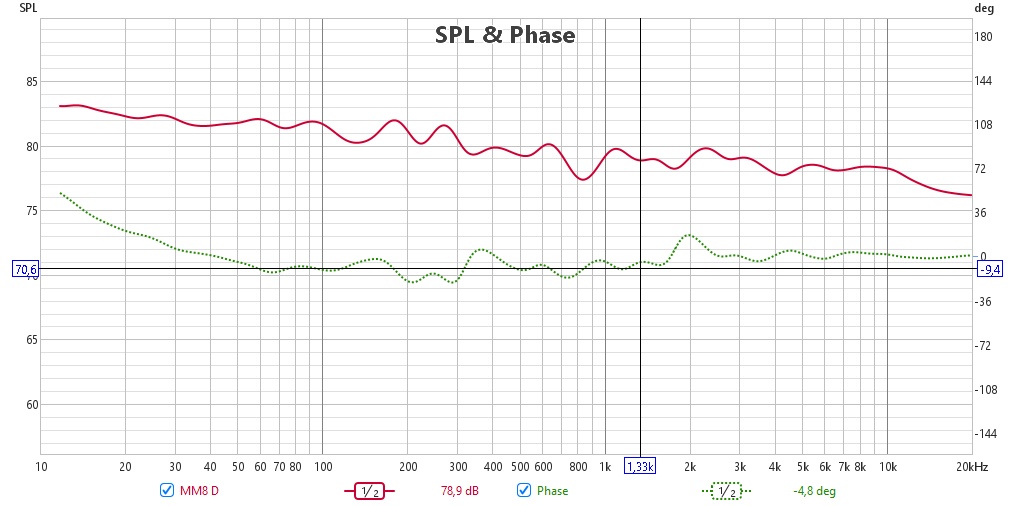

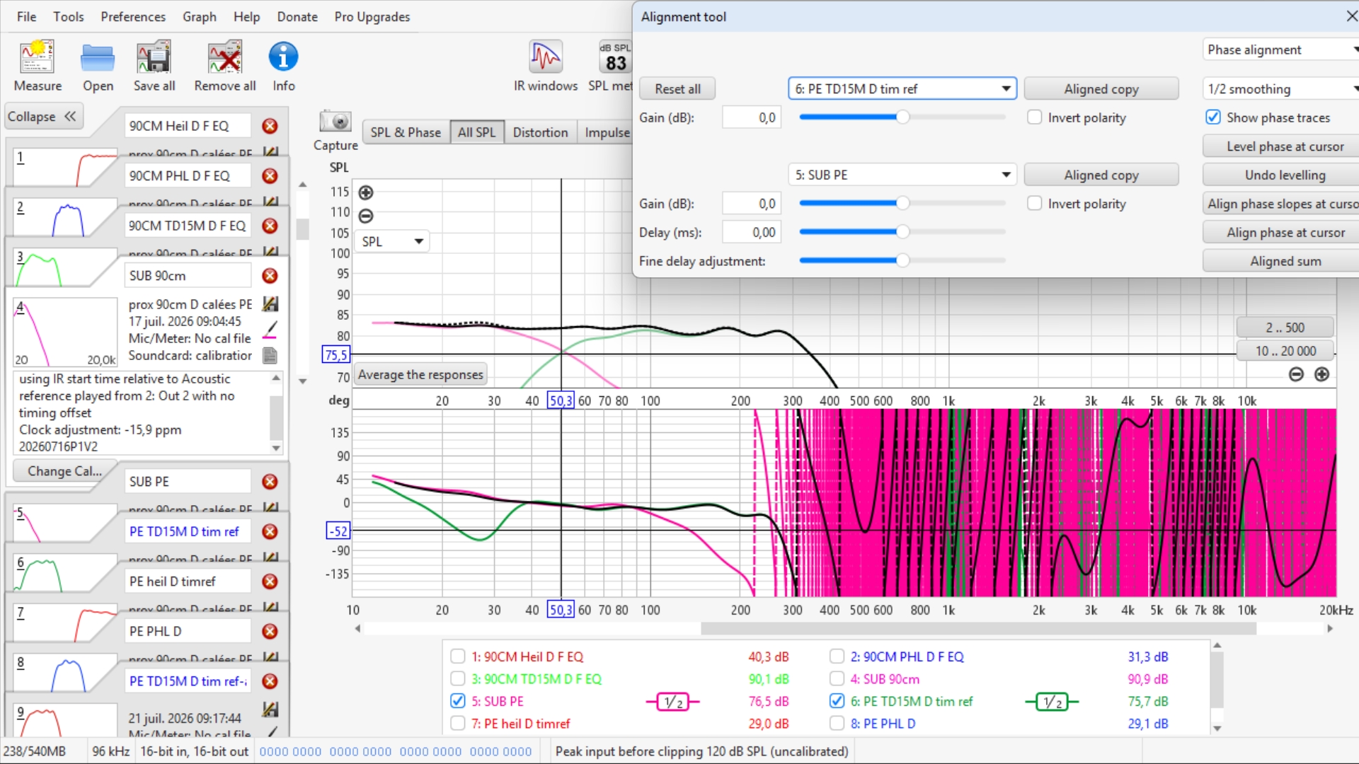

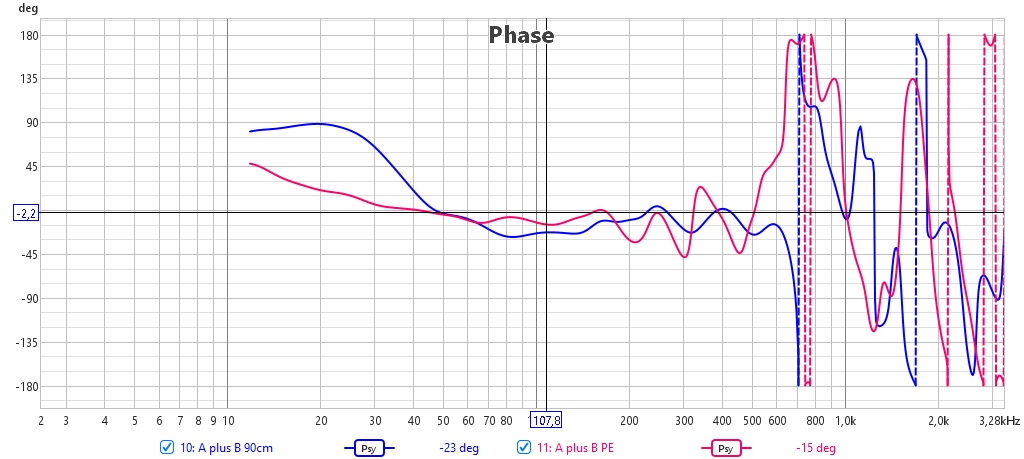

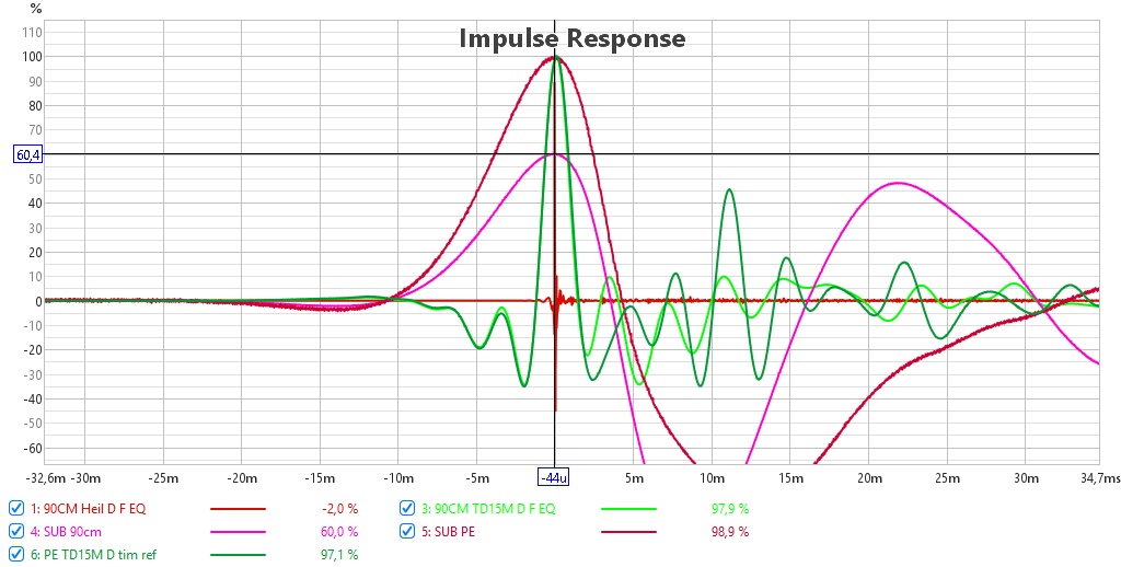

alignement au PE , calage des mesures prox 90cm avec celles du PE  ,
avec synchronisation des phases au raccord :
