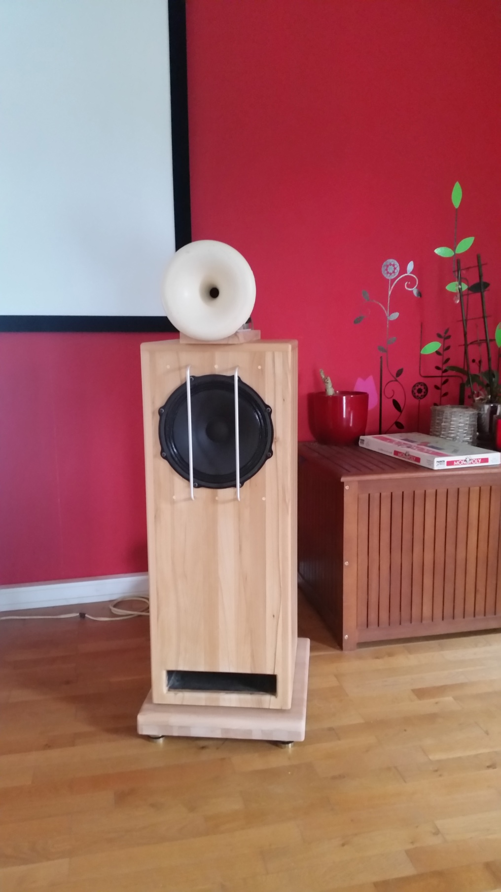

voila a quoi cela ressembler au final avec construction en medium recouvert de latté de hêtre , une DE25 et ensuite une 2001

(01/07/2026-18:47:41)F1HIK a écrit : voila a quoi cela ressembler au final avec construction en medium recouvert de latté de hêtre , une DE25 et ensuite une 2001
Oohh, Bravo pour la réalisation.
C'est du bel ouvrage !

Clairement tu exposes ta façon de faire qui remonte à la premiière publication de V Dickason. Rien à redire si ce n'est que les soft actuels sont plus précis, et donnent des indications quant " aux grave boomy" en cas de sur litrage.
Pas d'attaque de ma part, mais voila. Ton design est bien fait aussi, et tu travail bien le bois.
Les gouts sont propres, et je n'aimes pas trop les pieds de ton enceinte. ( mais bon, j'ai des goûts de chiottes... Cool)
Voila, sinon pour le filtre, je supposes qu'avec un coup de xsim et deux trois mesures ça premettrait de voir un peu mieux... 4Khz pour un  10 pouce, ça se discute ( même pour un LB). Juste pour discuter tranquille, hein pas de Paul et Mick...

Bonjour Dsdsn2,
Y'a pani problème.
Les pieds, c'est pour placer les events dessous. C'est un choix délibéré et que je peux justifier.
Mais bon, ce n' est pas le sujet.
