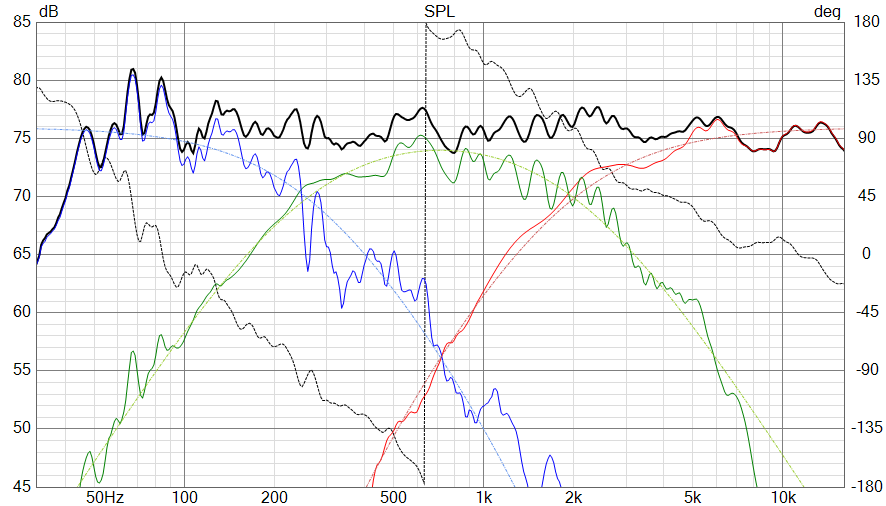

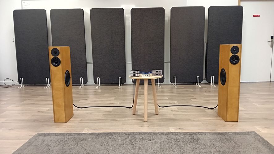

Bonjour les passionnés,
Cette année j'ai conduit la conception et la réalisation de petites enceintes colonnes avec l'aide de la section Pro Bois de mon lycée.
Un des objectifs, une session d'écoute pour mes collègues, toutes matières, sur une playlist éclectique. Elle fut cette semaine.
Haut-parleurs de chez SEAS :
  • un tweeter 27TDC
  • un médium CA12RCY
  • deux woofers CD22RN4X, volumes clos, Qtc de 0,71
  • plan d'ébénisterie en pièce jointe, multiplis Bouleau de Finlande, 17kg et 46 litres d'emprise l'enceinte
Electronique :
  • Raspberry PI + Volumio + sortie Toslink (pas sur la photo)
    mini DSP nanoDIGI, entrée Toslink, quatre sorties SPdif
  • deux FDA Topping VX2 par enceinte, un pour les deux woofers, un pour médium et tweeter, entrées SPdif
Cibles acoustiques :
  • Duelund F=716Hz a=3,13 (3 octaves par voie)
  • grave : 460cm² ; médium : 55cm² ; aigu : 7cm²
  • mesures à 50cm, en 1/12ème d'octave, à hauteur d'axe
Nous avons passé un très bon moment musical ! Jean-Marc.

C'est à peu près cela. 916€ de haut-parleurs chez https://compacbel.be/, 110€ de multiplis, mais je possède l'électronique depuis 8 ans. Les Topping étaient dans les 95€ pièce.
Oui plein de découvertes, enseignant en lycée général et technologique, j'ai pu être davantage en relation avec le lycée professionnel. Deux élèves de première année ont bien maîtrisé l'usinage, quelques coquilles rattrapables, et aucune véritable erreur ! Nous avons appris à nous connaître au fil de leur semaine de projet. Merci aussi à l'enseignant de la section.
Pour la session d'écoute, j'avais proposé à chaque invité de présenter en une trentaine de secondes le titre que je lui avais sélectionné. Pour davantage écouter l'œuvre musicale, et tenter d'écarter les analyses sur le grave et les aigus. Face à la modestie visuelle du système, ce fut l'effet waouh!!! pour l'ampleur et la précision de la scène sonore. Les présentations étaient bien préparées, avec culture et humour. Oui, on s'est bien amuser !
La question récurrente : "quand est-ce qu'on recommence ?" Jean-Marc.

Un superbe projet ! Une architecture active avec filtrage Duelund et une chaîne "tout numérique" (FDA) sans aucune conversion intermédiaire, c'est une sacrée performance et le résultat doit être remarquable, surtout pour un prix aussi contenu.
Pour la mise au point, as-tu utilisé REW et VituixCAD ?
Si c'est le cas, serais-je trop indiscret de te demander s'il serait possible de partager tes fichiers de mesures et de simulation ?
C'est toujours passionnant de se plonger dans la technique d'une telle configuration.
Merci d'avance et bravo encore pour cette belle réalisation !
