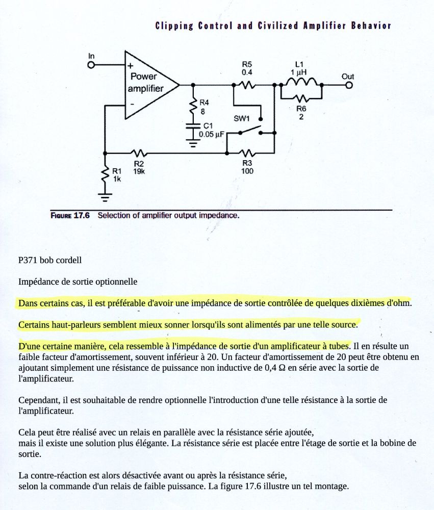

Je suppose que tu parles de modifier le gain de la contre-réaction ? ce qui joue aussi sur le FA.
Il peut être intéressant d'ajouter ce qui suit au dossier au sujet du facteur d'amortissement :
Le facteur d'amortissement joue selon le cas sur le comportement du haut-parleur de grave.
C'est probablement une raison importante permettant d'expliquer l'origine du "son tube"
1) le faible facteur d'amortissement d'un ampli à tube est dû à une impédance de sortie de plusieurs Ohms ce qui peut provoquer une surtension autour de la fréquence de résonance pouvant être importante +10dB comme on peut le voir sur la figure publiée dans le livre de Jean Hiraga.
2) La production éventuelle d'harmonique paires peut apporter une coloration plaisante, la sensation d'entendre plus de détails.
Références :
-Extrait du livre de Jean Hiraga Les haut-parleurs, page 262, 263 Éditions Radio - Éditions Fréquences  1981
-Extrait du livre de Bob Cordell Designing audio power amplifier page 371 Mc Graw Hill 2011
(avec traduction du texte original en anglais)

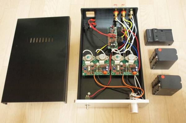

Il faudrait peut-être survitaminer l'alimentation d'un K209 GF comme l'a fait jeanlef. Il a rajouté un second coffret de la même dimension, bourré de condensateurs.
#18
RE: Kaneda 172
je peux préciser, concernant mon dernier ampli K209, que l'ajout de 12 condensateurs sur l'alimentation, avec le doublement des pistes du circuit imprimé par des fils en argent, a amené clairement une meilleure dynamique (on pouvait s'en douter) et, ce qui n'était pas évident à prédire, une plus grande douceur du message musical.
