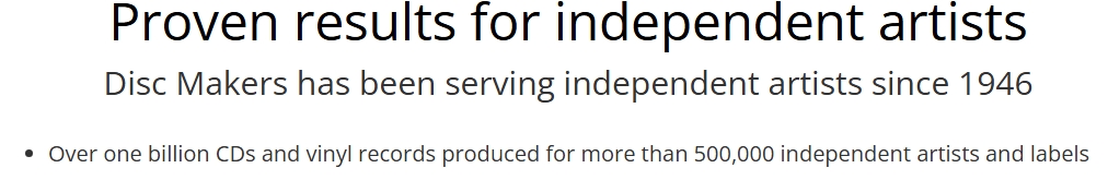

Je ne sais pas qui est Disc Makers, pas de référence d'artistes c'est pro ?, ça à l'air assez récent plutôt et trés marketeux (je m'arrête là, je n'ai fait qu'une recherche rapide)
et qu'il n'y a pas grand-chose qui correspond à ça, je m'interroge (un truc racheté, une nouvelle équipe, un intermédiaire)
donc pour la crédibilité du discours, quand on a pas de référence d'artistes ni labels à mettre en avant, truc habituel "pro" entre autres, ni un tel passif un minimum illustré, il y a de quoi s'interroger.
Si je lis vraiment en analysant ce qu'ils disent dans le message cité par Christophe, j'en déduis qu'il faut faire un mastering vinyle "d'urgence" par une personne expérimentée, avant de leur envoyer... tout l'inverse de ce qu'ils cherchent à dire... amusant.
Et quand je lis cela... je me sauve même en courant pour aller voir ailleurs ! C'est quoi la "vintage touch", la "classic warmth", le "classic sound", le "modern results" ?... ça sent le "néo techno" qu'a trop lu internet et certains forums Smile... un discours de vendeur de yaourt... qui me fait dire, possiblement, qu'il y a peu d'expérience/professionnalisme et que surtout ils n'ont probablement pas appris avec leurs pères ! (pour le vinyle ça craint et j'en suis désolé pour eux à tous ces niveaux)
"Vinyl mastering — classic sound, modern results
Classic warmth in a timeless format. Our vinyl mastering process ensures your music stands out and gives your production the vintage touch it deserves. Experience the kind of listening experience only vinyl can deliver."
Si cela, c'est vos références, en tout cas ce ne sont pas les miennes !
