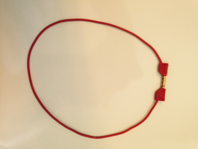

Ah oui , les boucles et les non-boucles!
Biais Cognitif"!

oui, expliqué comme ça c'est encore plus compliqué
Mais sinon j'ai l'impression qu'on focalise sur les boucles de masse (référence) mais on peut aussi faire des boucles avec le V+ ou le V- .
