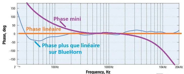

Oui Gilles, deux poids deux mesures, il y a dix jours :
(13/04/2026-09:53:20)mastro a écrit : (13/04/2026-08:06:59)RM8Kinoshita a écrit : Bonjour
Dans le grave il est préférable de garder une réponse qui colle à la phase minimale... Corriger au-delà génère une instabilité et dégrade la réponse step d'une manière théorique
Aller au-delà du causal ne procure généralement pas un "bon" grave subjectivement parlant, aspect un peu "surnaturel" à l'écoute, car en réalité au fur et à mesure qu'on descend, le DG doit monter un peu lui aussi ...
crdt
oui ça résume très bien des témoignages de "pros" , ainsi que mes essais persos obtenus avec la puissance d'un PC qui n'est absolument pas limité en TAPS .
les effets des corrections de phases autour de la phase minimale dans le grave s'entendent très bien chez moi et chez toi.
Puis analyse de ma part de la courbe de l’enceinte BlueHorn qui montre que Meyer Sound corrige au delà de la phase minimale, allant même au dela de la phase linéaire, proposant donc une correction de phase Supraliminaire :
Et suite a cela, en réponse a Jimbee, la correction de phase dans le grave ne serai plus audible, même si excessive comparée a la phase linéaire :
(24/04/2026-11:53:20)RM8Kinoshita a écrit : ...
probablement une approximation de l'objectif avec une fonction mathématique plus "simple" mais entraînant un léger artefact considéré comme "mineur" (l'oreille étant moins sensible à ces fréquences), ...
C'est ce qui s'appelle du Gaslighting, manipulation visant a déboussoler l'autre, le faire douter de lui de sa mémoire .. etc
Je trouve cela fondamentalement grave, ici pratiqué par 3 personnes qui tentent de m'expliquer que la phase présentée par meyer sound serait ENTRE la phase mini et la phase Linéaire, alors que le fait EST que cette dernière va a l’opposé d'une phase mini, allant au delà de la phase linéaire.
Mon simple graphe commenté l’établirait sans discutions inutiles avec des interlocuteurs sains.
C’est bien dommage car entravant le fonctionnement du forum et le partage autour de l'audio.

(25/04/2026-08:45:47)Greg Lagarrigue a écrit : Oui Gilles, deux poids deux mesures, il y a dix jours :
crdt
Bonjour Greg,
Pour le moment si tu relis bien le fil, rapport à la BlueHorn il y a 4 personnes qui ont émis des hypothèses, jimbee, mastro, Ragnarsson et moi, face à une seule qui veut leur donner un cours :
https://forums.melaudia.net/showthread.p...#pid241567
Les personnes que tu cites au début de ce message en réponse parlent soit de la théorie, soit de leurs constatations subjectives rapport à l'application de cette théorie sur leurs systèmes respectifs. Tout le reste de ce que tu développes n'a pas d'intérêt pour moi.
crdt

La rotation est évidente par le changement de pente . Rien à voir avec le repliement ou pas de la courbe .
