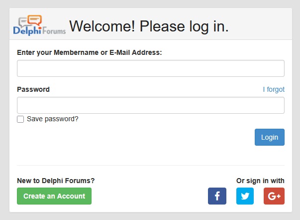

oui , visiblement , il te suffit de créer un compte gratuit pour avoir accès au forum Delphi ....
seul les recherches de plus de 3 mois , nécessitent un abonnement Delphi Plus , payant ..
