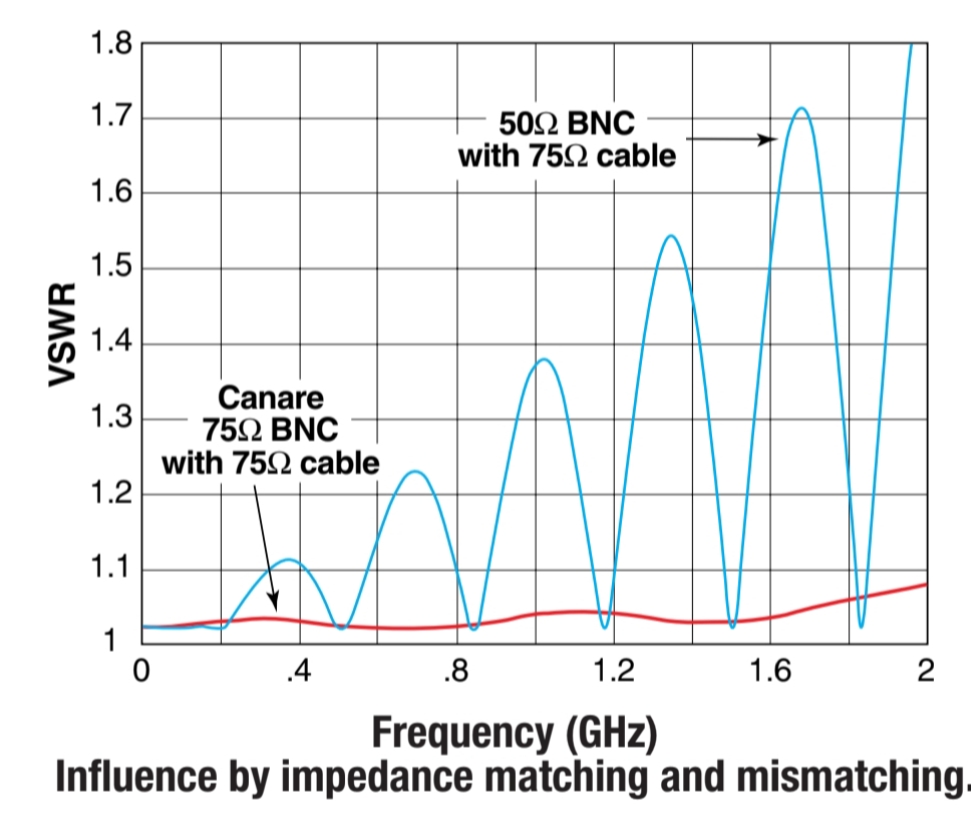

Oui, au delà de la petite blague il y a derrière des raisons de conformation physiques.
En connecteurs cylindriques, BNC, fiches F, . . .  RCA,  généralement conçus pour terminer des câbles de dimensions physiques précises, il est toujours possible pour le fabricant (qui a certainement un labo de R&D...) de contrôler l'impédance caractéristique de ses connecteurs et de les garantir.
Aucun problème de désadaptation d'impédance des connecteurs jusqu'à 200 Mhz. Au delà ça se gâte mais c'est largement en dehors de la bande audio SPDIF

Il est mignon ce RM8, il nous balance les datasheets et graphiques des BNC alors qu'on parle des RCA Smile
Franchement, tu croyais que ça allait passer?
Il n'y a que Canford et des vendeurs mensongers qui prétendent que cette RCA est 75ohms, Canare ne le fait pas.
Canford: " Les connecteurs RCA Canare sont de type 75 Ohms avec adaptation de l’impédance" Smile
Trouves nous ça sur le site Canare Wink

(02/04/2026-09:15:49)lamouette a écrit : Il n'y a que Canford et des vendeurs mensongers qui prétendent que cette RCA est 75ohms, Canare ne le fait pas.
 [Image: rca_co10.jpg]
