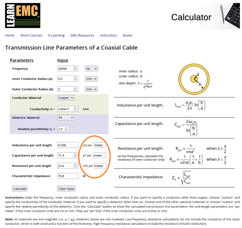

(29/03/2026-17:29:24)lamouette a écrit : Bizarrement les prises cinch qui ne sont pas du tout 75 ohms mais plutot de l'ordre de 30 ohms ne diminuent  pas beaucoup l'impédance du câble .
 Rien de bizarre, c'est lié au rapport de longueurs entre le câble et les prises. ( C et L linéiques )
Et jimbee qui vient s'en mêler pour raconter une grosse bêtise que la troupe des bénis oui oui  qui ne comprend rien approuve bêtement avec des mercis et des +1 !  Smile    " ( C et L linéiques )"
C et L linéiques?  Pas du tout !  C et L tout court .
La longueur ne change pas l'impédance!
Où vois tu des notions de longueur qui influencent les équations? Un câble 75 ohms reste à 75ohms, qu'il fasse 10 cm ou 3 mètres. La formule tient compte des dimensions dans une coupe de la section du câble.
[Image: vtk4.png]

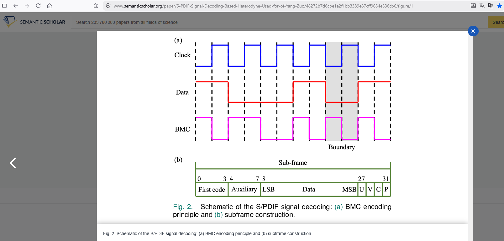

(29/03/2026-14:56:08)calivin a écrit : Bonjour Jaffar,
0,5 ohms c’est la résistance (en continu) d’un conducteur entre ses deux extrémités.
Le câble coaxial a deux conducteurs, l’âme et la tresse.
75 ohms c’est l’impédance (en alternatif) vue par l’émetteur entre les deux conducteurs.
Si le câble et la charge (par exemple un DAC) sont tous deux de même impédance (ici 75 ohms), l’émetteur voit l’ensemble comme un câble de longueur infini de 75 ohms, d’où pas d’onde réfléchie.
C’est d’ailleurs comme cela que l’on mesure l’impédance d’un câble.
Bon dimanche sur tes enceintes,
Vincent
Oui ça peut se mesurer à l'oscilloscope mais avec un signal sinusoidal et à fréquence donnée.
Le signa S/PDIF c'est un peu autre chose:
[Image: 1akm.png]

https://learnemc.com/ext/calculators/tra.../coax.html
Tu vas t'y mettre aussi?
par mètre par kilomètre , par 10cm , tu n'as pas compris que ça revient au même?
Par 50cm tu divises L et C par 2 , même résultat que par mètre.
