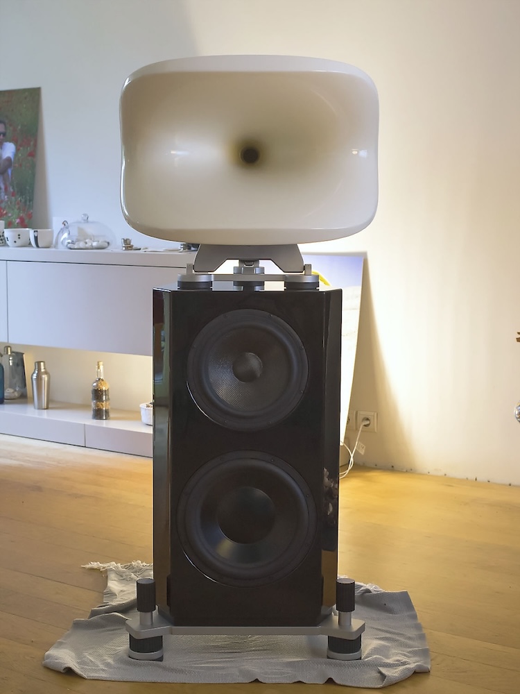

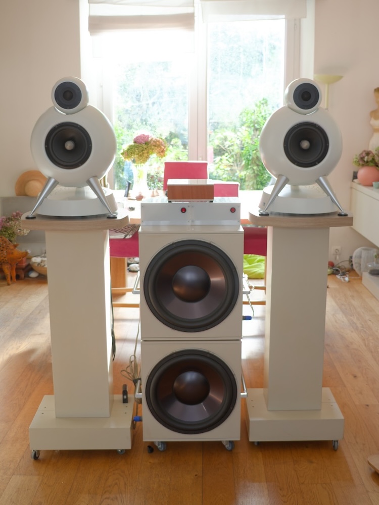

25/03/2026-08:58:36
RE: Enceintes à résonateur
Non, non, ce n'est pas moi.
Entre autres
