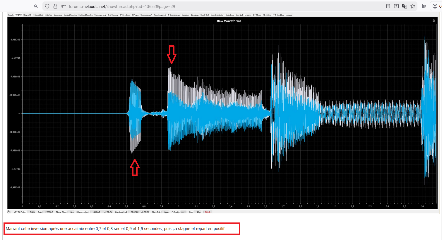

message 289 page 29
Melbamel d'après les fichiers audio du circuit en réel avait vu l'influence thermique en même pas 2 secondes sous régime musical:
D'ailleurs on voit bien que la dérive dépend du signal , elle varie en fonction du signal. Quand le signal est régulier (2.3s) la dérive ne se fait plus ressentir.
Quand le signal subit de grande variations ( 1s et 1.7s) , la dérive apparait.

mais comment vas tu simuler la variation de t° en temps réel du transistor en fonction du signal musical?
C'est ça qu'il faut faire!
On voit bien sur le graphe de Melbamel des variations de polarisation en fonction du signal sur le montage réel.
Il faut vraiment n'avoir rien compris au film pour publier des différences en multitone , si il y en a c'est que la simu est loupée.
Les différences majeures n'existent que sous régime variable, donc la musique.

Vous avez le graphe de Melbamel à partir des fichier de 6336A , c'est pourtant criant quand on veut vraiment ouvrir les yeux.
