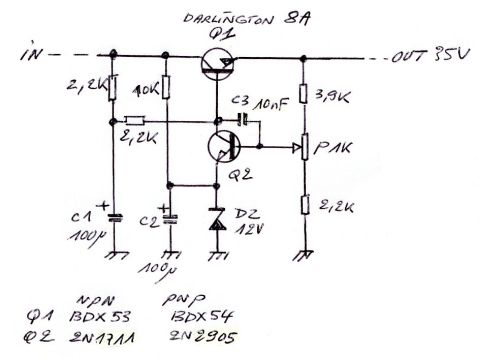

Une alim à découpage peut fonctionner mais n'est pas l'idéal pour ce genre d'application.
Une régulation analogique classique ballast fait très bien l'affaire (schéma) c'est le genre de schéma qu'on retrouve sur toutes les sections préampli des appareils des années 70 à 90, même très haut de gamme.

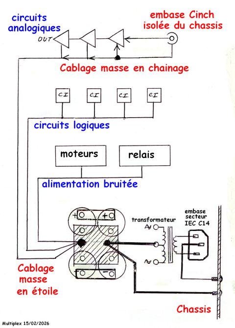

PS ôte moi d'un doute, tu as bien isolé TOUTES les masses des embases femelle CINCH du chassis métallique à l'arrière ?
Sinon il faut impérativement les isoler du chassis. Chaque blindé ayant sa masse câblée à son extrémité sur l'entrée du circuit imprimé,( ou via un sélecteur) et pas ailleurs.
Pour les entrées, le principe est la continuité (comme un câble prolongateur) pour éviter les perturbations de mode commun (masse entrée signal mélangée à la masse du châssis dans lequel circule des courants d'alim)
Ce n'est qu'ensuite au niveau du circuit imprimé que la masse doit être raccordée, cette fois en étoile au plus loin possible de la cascade d'amplification vers le commun masse alimentation.
1) SCHEMA Les condensateurs de découplage, d'entrée / sortie ne sont pas représentées sur le schéma
2) Comprendre le câblage en chainage et le câblage en étoile.
Référence : Henry Ott, Noise reduction techniquess in electronic system, 1986 Macmillman New York
[url=https://perso.esiee.fr/~poulichp/CEM/henry-ott-noise-reduction-techniques-in-electronic-systems-2nd-edition-1988-wiley-sons-0471850683_compress.pdf][/url]

Bien d'accord avec toi Multiplex , ce genre d'alimentation peut très bien faire l'affaire et ça semble être de cet ordre là  sauf qu'il y a deux condos chimique en aval qui sont  à virer Smile
Ballast ou shunt c'est bon pour ce qui est analogique alors qu'un régulateur peut tout foutre en l'air.

Bonsoir, quelques remarques.
La terre (réseau) doit être reliée directement au châssis (au plus court depuis l'embase secteur de l'appareil), et pas directement à la masse étoile du dispositif.
Le point de masse en étoile doit être physiquement éloigné/déporté du trajet direct cuivre entre 2 condensateurs de filtrage des polarités opposées de l'alim. Ce trajet étant pollué.
Hors on voit couramment l'erreur faite dans bien des réalisations DIY et c'est dommage.
crdt.
