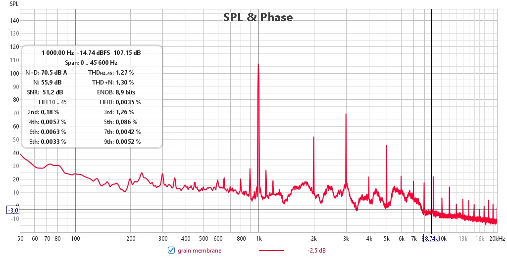

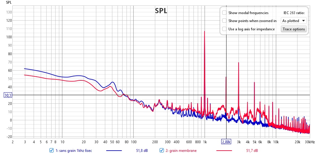

je pense que tout le monde à compris que des chiffres de THD , n'étaient pas suffisants pour visualiser toutes les "distorsions" ou d'autres défauts qui peuvent exister sur un systeme Hi-hi , et que l'oreille détecte très facilement.
l'exemple du grain de riz est un exemple très pertinent , qui prouve que les défauts audibles qui n'apparaissent pas sur des chiffres de THD d'une fréquence sinus unique 1khz , restent néanmoins très facilement mesurables et visibles avec d'autres méthodes de mesures très simples et économiques .
le très gros problème est que ce constat de non pertinence d'une mesure THD devient le seul prétexte
pour dénigrer globalement toutes les autres mesures qui permettent de visualiser efficacement tous les défauts audibles ...
dans ces conditions, j'affirme que l'oreille à elle seule , n'est absolument pas suffisante pour la mise au point et l'évaluation objective d'un systeme Hi-fi .
les chiffres thd sur sinus 95hz qui correspondent aux sommets des pics , sont toujours quasi identiques avec ou sans grain de riz , mais on peut déjà constaté que le niveau de bruit à fortement augmenté en devenant encore plus audible ..
![[Image: FaZ9UW7.md.png]](https://iili.io/FaZ9UW7.md.png)
visualisation du bruit aléatoire du grain de riz , dans le logiciel de capture Audacity avec sinus autour de 100hz :
isolation du bruit apres mixage des deux fichiers de captures (avec et sans grain de riz) synchronisés à l'échantillon ,dont un qui a été inversé :
une mesure THD a 1khz est encore moins pertinente car à cette fréquence plus hautes les grains de riz sont beaucoup moins actifs ...
sur un extrait de musique ce sont les fréquences basses qui vont provoquer majoritairement le bruit audible..
en bref tout ceux qui se limitent aux seuls chiffres de THD , manquent d'objectivité quand ils affirment que les distortions defauts audibles ne sont pas mesurables .
ce pourquoi il est tres important de partager les fichiers de captures ou les bons graphes de mesures pour eviter d' affirmer à tort que les distorsions défauts que l'on entend ne sont pas mesurables ...
