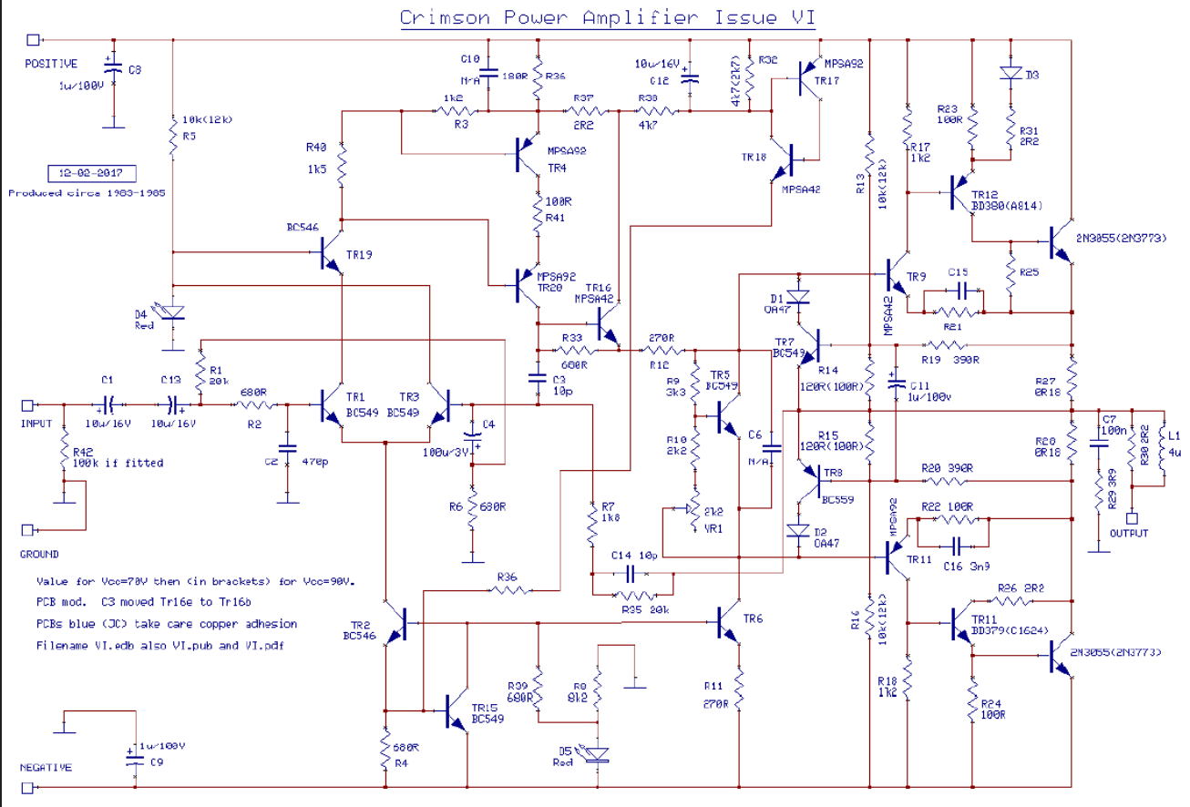

(08/02/2026-19:24:33)lamouette a écrit : Mais alors pourquoi un ampli Crimson sonne comme un ampli sans contre réaction? (pas obligé de me croire Smile )
Est-ce ce schéma?
Si oui alors il va déjà dans le bon sens, l'étage d'entré travaille avec des tensions faibles autour de 1.5V grâce au cascode TR19. Moins de tension c'est moins de variations de puissance dissipée et du coup moins de variations de température dans la jonction. Même idée pour TR4 et TR20 qui se partagent la tension. Et contre réaction locale sur les transistors de l'étage de sortie qui absorbe une partie des variations de tension causées par les variations de température des jonctions des transistors de puissance.
C'est un premier pas dans la bonne direction mais il est possible ( et souhaitable!) d'aller encore plus loin!
joël

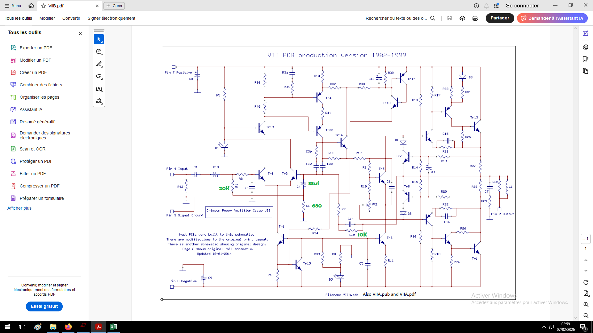

RE: Héphaïstos, 30 ans après
ce schéma est de 83 , il a pas mal progressé depuis , là c'est l'ampli 530 , on a déjà une très bonne dynamique , une impression de naturel mais la puissance est limitée , on peut commencer à percevoir un peu de distorsion en montant le volume .
Avec les 630 ce n'est plus le cas, avec les 640 (années 2000) c'est la plénitude.
Là c'est le PCB VII , proche de ce qui est dans les 630 , on n'a pas le VIII du 640 parce qu'encore un peu en vente , pas par lui car il est en retraite et c'est pourquoi les prix ont explosé.
