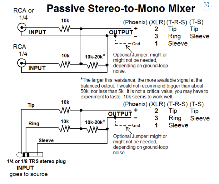

Salut
Usuellement, le sommateur stereo-mono se fait - comme dans les mixer - avec 3 résistances de valeur variable, typiquement 10kOhms.
R série sur le + droite / R identique sur le + gauche / mis en commun et R à la masse formant charge.
Illustration en PJ
Si tu veux utiliser des transfos, c'est un poil plus compliqué, et je transmets un ''beau'' schéma de Jensen sur un pont équilibré.
Je l'avais testé, en effet on arrive à quasi annuler la diaphonie reflétée d'un canal sur l'autre.
Bon, ensuite il faut se trouver des transfo qui vont bien...
jensen summation ST-MONO.pdf (Taille : 10,69 Ko / Téléchargements : 98)
